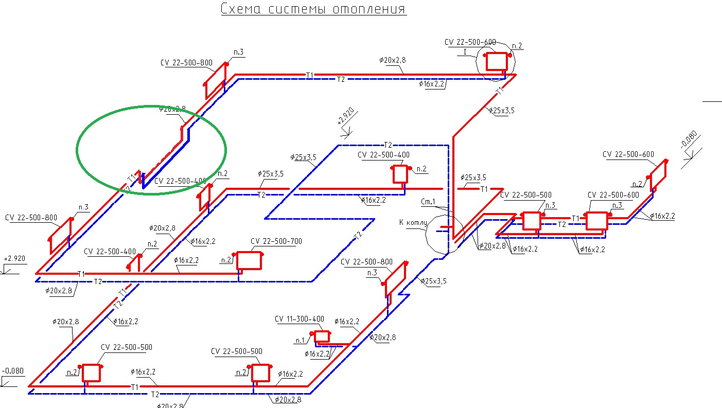

Вот как лучше поступить в данной ситуации? Имеется, допустим, вот такая схема. Как нам всем известно, в высших точках трубы надо установить развоздушиватели, в низших- спускные клапаны. На схеме обведённый кусок проходит в полу. Там нет возможности сделать приямок. Что тогда делать, использовать компрессор для этого участка? Тогда если использовать компрессор, возникает следующий вопрос, а имеет ли смысл в остальных высших и низших точках ставить развоздушиватели и спускники если участок в полу уже продувается компрессором?

Надо, конечно. Вы никогда не делали схем отопления с разводкой трубопроводов в полу?

Что такое развоздушиватель? Если это автоматический воздухоотводчик - он нужен полюбасу. Слив из СО, как правило, в самых нижних точках (если бюджет позволяет, каждого этажа) и можно без клапана - тоже краны. Для обеспечения полного слива нужно сообщение верхних точек с атмосферой (просто кран, на крайняк). Ну, а чтоб удалить воду из заглубления в полу - без компрессора - походу никак.

Разбить 2 этаж на две отдельных ветки тем самым уменьшить диаметры и избавиться от низкого участка с проблемой дренирования.
Да и 1 этаж можно разбить на отдельные ветки. Смысла в попутке нет тут никакого.

В полу делал, но там был приямок. Тут же судя по всему без компрессора никак. Развоздушиватель имеется в виду автоматический воздухоотводчик. Если труба проложена в стене, то смысл этих воздухоотводчиков? Куда они будут спускать воздух? Тогда тоже необходимо делать отверстие в стене или углубление, в которое воздух будет выходить. Либо же опять использовать компрессор.
сообщение 10.11.2019, 17:53
Сообщений: 33559
а что компрессор опорожнит трубу на 100%? Или опорожнит до появления " не на 100% заполнения водой трубы"?
И вообще вся схема не нравится, от них началом 90-х веет, когда ничего не было из материалов и приходилось такие схемные решения делать.

1 вариант) Сделать этот участок из неметаллических труб. При замерзании ничего не будет.
2 вариант) Сделать спускной кран сбоку , в продолжении этой нижней горизонтальной трубы. Приямок не нужен. Сливать, либо подставляя мелкую посудину, либо откачивать шприцом. Обьемы там у Вас небольшие.
