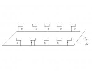

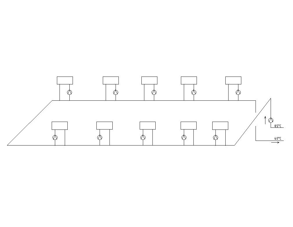

Исходные данные:
Вновь проектируемое промышленное производственно-складское здание
Ж/б колонны (шаг 6 м.), металлические фермы, сендвич-панели (горизонтальная раскладка)
Проектирую систему отопления: отопительные агрегаты на колоннах, направление струй в проходы между стеллажам склада, технологического оборудования
Предлагалось Заказчику: пофасадные тупиковые ветви от коллектора. Отдельные ветви на ВТЗ, отдельные ветви на теплоснабжение вентиляции.
Заказчик изобретает однотрубную систему, где, на каждый агрегат ставится свой насос, аргументируя меньшей металлоемкостью и возможностью крепить трубы большого диаметры только на колонны.
(принципиальная схема во вложении)
Регулировать по потребителям Заказчик планируем включением /отключением насосов потребителей
Такие Недостатки, как то неравномерная теплоотдача агрегатов (в зависимости от близости к подаче), большой объем воды в системе, возможно высокая температура в обратном трубопроводе при выключенных потребителях, Заказчика не вразумляют.
Какие еще аргументы привести ?? Или я просто замшел и ничего не понимаю в современном отоплении?
Composter
сообщение 11.11.2019, 16:59
Сообщений: 3578
Регистрация: 5.3.2009
Из: Газ-Ачака
Пользователь №: 30120
ну теплообменник вентустновки рассчитан на определенный перепад например 95-70 ,если будет 85-70 то он уже не будет греть до требуемой температуры, а значит нужен больший теплообменник,а значит и больший вентиялор.
система как у вас требует более сложной (а следовательно и дорогой) обвязки, чтобы это все равботало нормально.
а что мешает 2 ветки сдлеать на больший диаметр?
