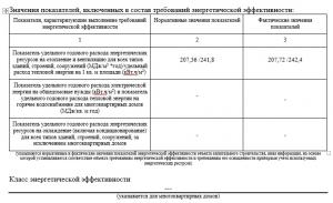

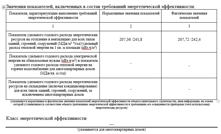

Добрый день, я проектировала Раздел ЭЭ для комплекса, состоящего из 4 производственных зданий и одного АБК. Энергопаспорта делала на каждый, только в производственных помещениях не ставила класс ЭЭ. Сейчас меня просят заполнить
ЗАКЛЮЧЕНИЕ
О СООТВЕТСТВИИ ПОСТРОЕННОГО, РЕКОНСТРУИРОВАННОГО ОБЪЕКТА
КАПИТАЛЬНОГО СТРОИТЕЛЬСТВА ТРЕБОВАНИЯМ ТЕХНИЧЕСКИХ РЕГЛАМЕНТОВ
И ПРОЕКТНОЙ ДОКУМЕНТАЦИИ, В ТОМ ЧИСЛЕ ТРЕБОВАНИЯМ
ЭНЕРГЕТИЧЕСКОЙ ЭФФЕКТИВНОСТИ И ТРЕБОВАНИЯМ
ОСНАЩЕННОСТИ ОБЪЕКТА КАПИТАЛЬНОГО СТРОИТЕЛЬСТВА
ПРИБОРАМИ УЧЕТА ИСПОЛЬЗУЕМЫХ ЭНЕРГЕТИЧЕСКИХ РЕСУРСОВ
где есть только одна таблица
Значения показателей, включенных в состав требований энергетической эффективности:
Нормативные значения показателей и Фактические значения показателей
Так вот как заполнить ее? Суммой показателей всех зданий, или только АБК, потому что там я знаю нормативное значение.
Помогите, никогда этого не делала

Тогда если я получаю в паспорте Вт/(м3*оС) и кВт*ч/(м3*год), как их перевести в (МДж/м3 *год)/ (кВт.ч/м2)
Если кВт*ч/(м3*год) *3,6 это будет (МДж/м3 *год)
А как получить (кВт.ч/м2) ?
