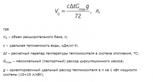

Получился следующий расчет. Далее объем теплоносителя в системе отопления.
По общим показателям: V=Qтеплопотери*8,5 л = 254 л
По обсчету всех труб, радиаторов V=261 л.
Как понимаю в этом частном случае эти расчеты практически совпали.
Объем расширительного бака получился 35 л.
В целом все прекрасно, но есть другой вопрос. Исходя из сайта https://www.abok.ru/for_spec/articles.php?nid=6902
Приводиться следующая формула расчета. Исходя по ней получается объем расширительного бака равен 46,6 л. = 46 л.
Данный расчет, как написано, является примерным. Так насколько он примерный и чему вообще можно верить в примерных расчетах?

Вы хотите чтобы мы сказали какой из расчетов более примерный ? biggrin.gif biggrin.gif biggrin.gif а уже сказал как сделать наидболее точный

Да просто хотел узнать возможно ли применять формулу? берут большие сомнения, что она работает.
Естественно фактический более точный.
