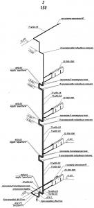

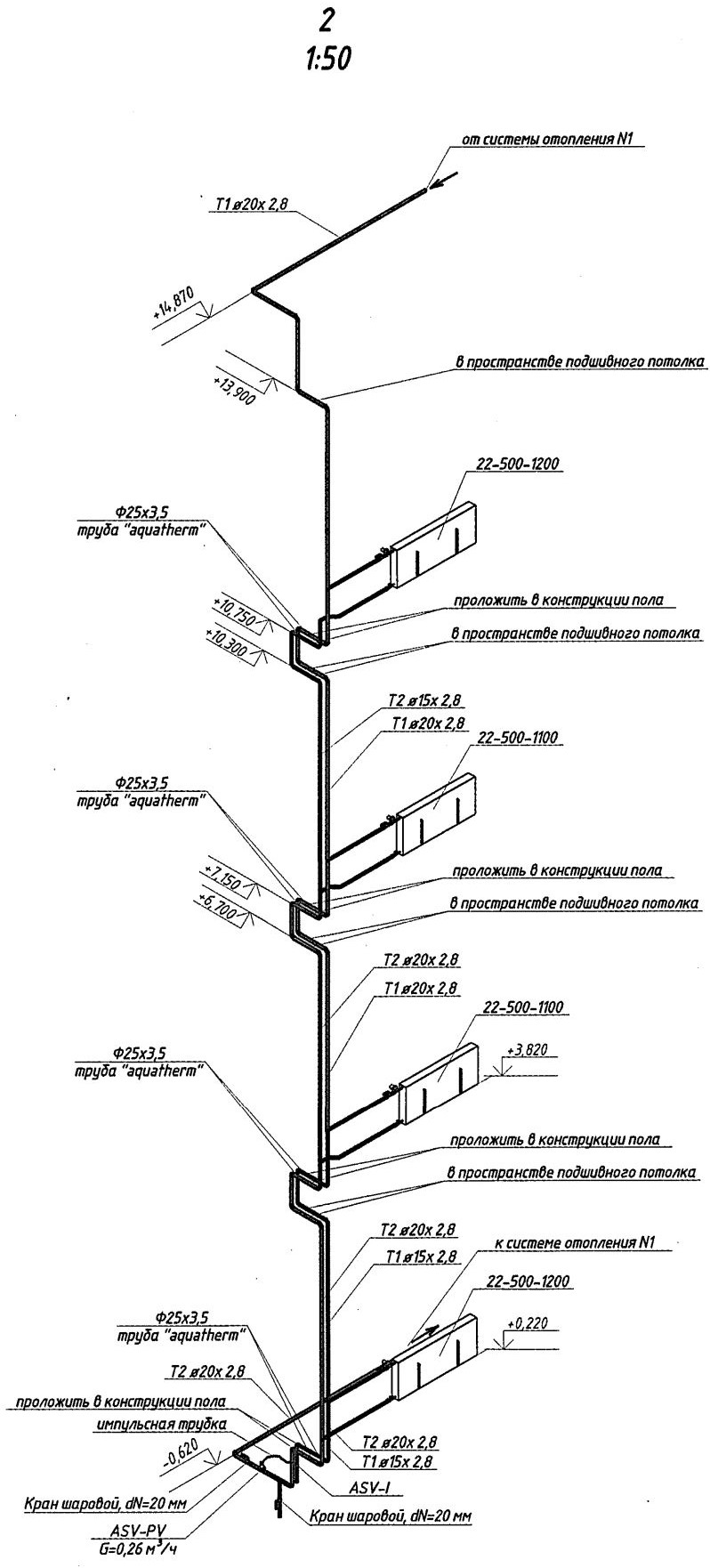

Скинули проект по отоплению: стояки по проекту из стальных водогазопроводных труб, а каждое меж этажное перекрытие почему-то идет огибание такое (как будто компенсатор, но это не компенсатор), и это огибание из ППР трубы, а потом снова стальные трубы.. Ну это же глупость, на каждом этаже переходить с металла на ппр и обратно? Может быть какое-то обоснование этому? И ригелей там нет, если подумать что это для того, чтобы обойти ригеля....
По СП 60.13330. смотрел, нет проблем проложить там Pex-A трубы из сшитого полиэтилена за место стальных....
А ППР полностью стояки проложить есть проблемы? В СП указано, что можно их прокладывать, но учитывая что по проекту подача 95гр, лучше отказаться от этой идеи, хотя по факту думаю больше 70гр подача нагреваться не будет.
Нужно ли на каждом проходе Pex-A стояков через перекрытие ставить противожарную муфту, если стояки идут в открытую? А если в коробе с пределом горючести?

очень странная система.
Отводы скорее всего из за строитлеьных конструкций. но делать переход на ппр это надо быть надмозгом. единственное обоснование это быстрее делать на месте.
полиэтилен можно, если он расчитан на данную температуру и будет прокладыватся в штробе.
можно и ппр если выдерживает такую температуру.

ну не в штробе, а в коробе каком то будут стояки, сути это не меняет наверное.
А по муфтам противопожарным? В этом же проекте по водоснабжению указано, что на стояках водоснабжения нужны противопожарные муфты, а на отопление не указано видимо потому что трубы стальные.
На отопление ладно, понятно, но для водоснабжения для чего муфты, ведь эта вода наоборот тушить будет пожар если даже пожар сожжет трубу.

Именно "компенсатор". Но есть нюанс. В стояке(если без этих дурацких вставок) будет выгибаться труба в стороны, ей же куда то надо? Стояк от двухтрубки- представили это в одном помещении возле прямой линии оконного проема? Одна в одну сторону, другая еще как то и всё криво и косо и масса вопросов.
Вот автор так схитрил, но неудачно. Ибо на всех этажах нет НО, есть только на первом, и длина подводки к приборам достаточная, если соблюсти правило центр ОП по центру окна и проследить что б прихватки ст. труб к гильзам после монтажа убрали. и ничего не выгнет и компенстроваться будет куда.ну а горизонтальность подводки не есть нормативное требование.

Компенсатор на сталь на 5 этажей,да еще 4 штуки? даже производители компенсаторов не показаывают что нужно это делать на 5 этажей то.
сообщение 21.11.2019, 18:16
Сообщений: 33652
производители компенсаторов не догадываются, что оставление прихваток на гильзах достаточно распространенная практика и трубы выгибает при этом.Их вообще к гильзе нельзя прихватавыть, но при монтаже сварной бестолковый с бестолковым слесарем- прихватил, а потом забыл срезать прихватку, ну а че блин будет то, подумаешь. А далее бегают такие же бестолковые и гадают, вот мол компенсаторы то нужны(а у него там скидка неафишируемая), давай поставим и трубы станут ровными, а тут и горе проектировщик повелся на "советы бывалого" и нарисовал их, ну вы ж настаивали нарвавшись перед этим с выгибанием труб? вот вам и нарисовал. biggrin.gif
