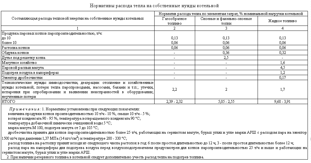

> Нагрев воды в деаэраторе, Где найти нормы?
Strategos
сообщение 4.12.2019, 10:52
Сообщений: 23
Регистрация: 18.12.2010
Пользователь №: 86484
согласно
Собственные нужды котельной учитывают только нагрев воды для ХВО, и нету норм для расчета нагрева самого деаэратора до 102 градусов.
Кто как считает и самое главное, как это показывают, когда доказывают стоимость гигакалории в РЭК?

Судя по тому, что в документе идет речь о потере тепла в виде выпара, то как раз под ХВО подразумевают деаэрацию.
А подогрев питательной воды в деаэраторе до 102°С не включен по моему мнению потому, что речь там идет про замкнутую систему. Если бы не было деаэратора, то мы бы так же нагревали этот расход воды, только в самом котле. И как бы речь о собственных нуждах котельной не стояла. То есть тепловой баланс был тот же самый, с деаэратором у нас только добавляются потери тепла с выпаром и возможно теплопотери через стенки бака.

Паровой котёл питательную воду с температурой 102 градуса преобразует в пар, потом этим паром греем воду после ХВО с 30 градусов и возврат конденсата с теплообменников температурой примерно с 50-60 градусов до 102 в деаэраторе. Это не замкнутая система..

В свое время, мы заказывали в нашем университете расчеты нормативов технологических потерь при транспортировке, расход тепла на собственные нужды, удельные нормы расходов топлива и эл.энергии на выработку Гиги. При этом, универ наш, обладал специальной программой для расчета перечисленных величин, эту прогу согласовывал где-то в москвах, а свои расчеты для нашей, как в прочем и для других теплоснабжающих жуль.. организаций защишал в местной РЭК.

Цитата(Strategos @ 4.12.2019, 10:52) *
согласно
Я беру величины отсюда (про это можно сказать, что "для себя"):
Методические указания по определению расходов топлива, электроэнергии и воды на выработку теплоты отопительными котельными коммунальных теплоэнергетических предприятий / Государственный комитет Российской Федерации по строительству и жилищно-коммунальному комплексу, ГУП Академия коммунального хозяйства им. К.Д. Памфилова. М.: Сектор научно-технической информации АКХ им. К.Д. Памфилова, 2002
