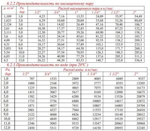

В схеме представлены данные о производительности предохранительного клапана по пару и по воде.
Если рассматривать емкость с ТЭН для защиты от превышения давления при перегреве (все остальные системы защиты не сработали) получается целесообразней установить клапан в нижней части емкости (где будет вода) т.к в случае превышения давления проще сбросить воду через клапан т.к его производительность по воде больше чем по пару или надо всё равно ставить клапан из расчёта расхода через него пара т.к вся вода превратилась в пар?

Для меня это вроде как аксиома, что предклапаны ставят на газовой части. Как обосновать? Попробуйте килограм в час перевести в литры в час в условиях барабана для воды и для пара. Для пара литров в час должно больше получиться. А с точки зрения безопасности нужно как можно быстрее от объема избавиться

(кг/ч) делим на (кг/м.куб) = (кг/ч) * (м.куб/кг) =м.куб//ч
4,25/1,109=3,83 м.куб/ч
Точно! Спасибо, дошло.
