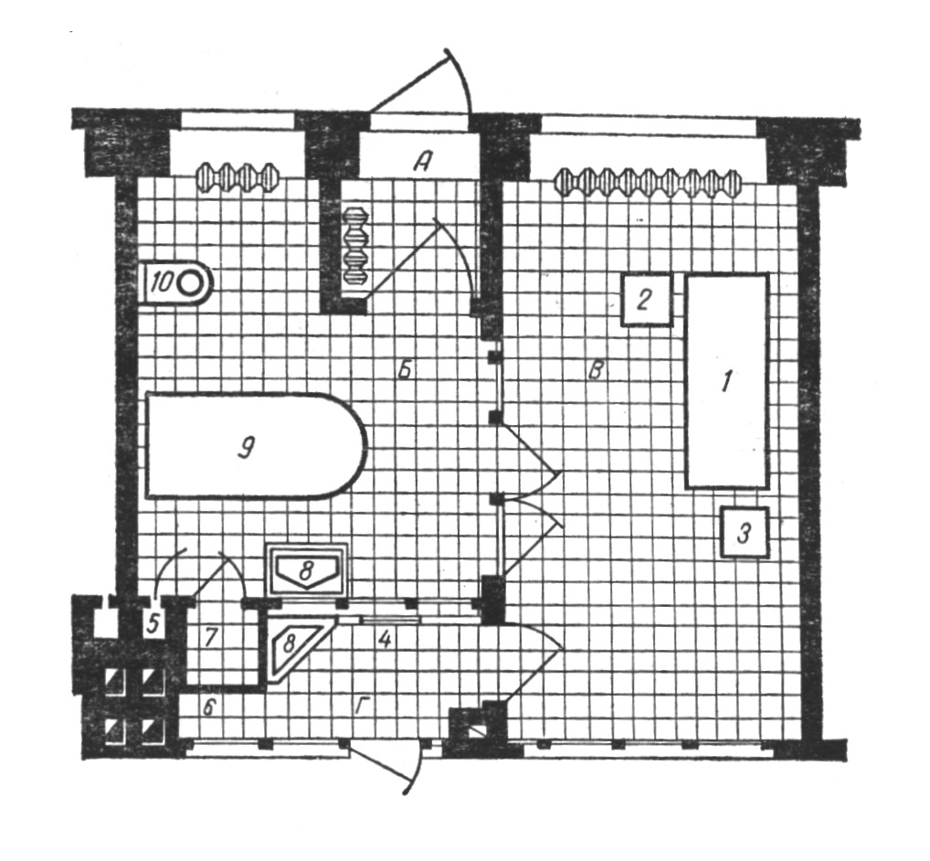

Здравствуйте! Тамбур в боксе инфекционной больнице, в существующем проекте в тамбуре предусмотрен отопительный прибор, разве это не противоречит СП60, что в тамбурах нельзя ставить отопительный прибор? И это не единственный проект, может тамбур рассматривать как больничный теплый бокс?

Тут архитектора убивать надо. Поставил ванну почти напротив входной двери. На вашем месте надо требовать установку наружного входного тамбура дополнительно.

Вы так ответили потому что не в курсе, что это относится к ИНФЕКЦИОННОЙ палате. Устройство санитарного узла продиктовано медицинскими требованиями. Не более. Радиатор, установленный в тамбуре, установлен в соответствии с теплопотерями ограждающих конструкций. Данный шлюз - это выход на улицу. Шлюз в коридор больницы без радиатора.
