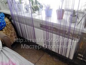

Inchin
сообщение 28.12.2019, 13:08
Сообщений: 1657
Регистрация: 22.1.2014
Из: Пенза
Пользователь №: 220488
Цитата(Дмитрий2 @ 27.12.2019, 19:38) *
Какой фирмы радиаторы установить на замену старым чугунным секционным? Панельный не вариант, не сойдутся межосевые расстояния. Что порекомендуете, алюминиевый и биметаллический? Давление до 10 бар
Себе поменял чугун МС140-500 на конвекторы ТЗПО КСК

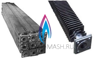

Цитата(HeatServ @ 28.12.2019, 19:38) *
Люминь и биметалл? Биметалл. Биметалл или чугуний? Чугуний. Чугуний или гладкотрубный регистр? Чугуний.
И не просто чугуний, а именно такой:
сообщение 29.12.2019, 10:25
Сообщений: 50512
Регистрация: 24.4.2009
Пользователь №: 32666
Да, такой. Есть еще круглый оребренный, тот тоже хорош и вечен.

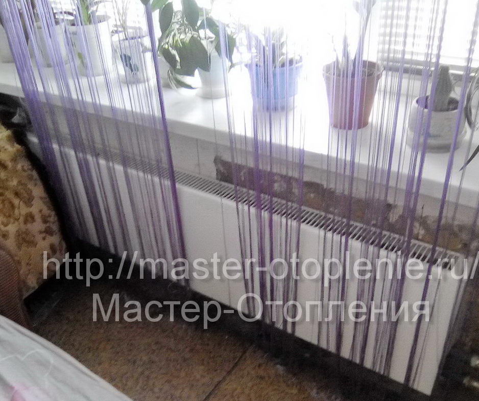

Inchin
сообщение 8.1.2020, 13:55
Сообщений: 1657
Из: Пенза
Цитата(Vano @ 28.12.2019, 19:00) *
А зачем менять старые чугунные?
Есть повреждения?
Все новое проживет меньше старого.
Покрасить новой хорошей краской и забыть лет на 50.
Сейчас промышленность производит одноразовые вещи.

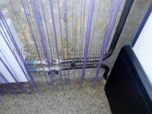

В моём случае причинами такой замены были:
1. радиатор был зашламлен, байпаса не было, тормозило весь стояк.
2. радиатор был 10 секционный и смещен далее края оконного проема (2,2 метра), отчего с левой стороны оконного проема дуло холодом на кровать. (на фото видно, где был установлен МС140-500 относительно оконного проема.
Конвектор выбрал максимальной длины 1,7 с хвостиком метра. Теперь с левой стороны окна не дует даже при приоткрытом в режиме микровентиляции окне.
3. не было термоклапана с термоголовкой. Поэтому в комнате было то холодно, то очень жарко.
4. стоимость конвектора с логистической доставкой составила 4,3 т.р. (включая термоклапан и термоголовку), вместо примерных 15 т.р. за радиатор ифар Монолит 500 14 секций включая термоклапан и термоголовку (без логистической доставки).
Был установлен незауженный короткий байпас (замыкающий участок), термоклапан с термоклапанной вставкой Данфосс (для однотрубных систем с Kv=2,06
Сообщение отредактировал Inchin - 8.1.2020, 13:57
