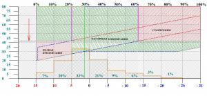

про конденсатные котлы много мифов и легенд. один из мифов, мол конденсация идёт при +57°С (или рядом), но при этом на вопросы об объеме конденсата идут какие-то странные ответы виде- да там того конденсата 10л за сезон. позвольте, а откуда тогда прибыля? непонятно... rolleyes.gif
altsem
сообщение 8.2.2020, 22:37
Z-Либерал, ГМО-диссидент и Последний Специалист
Сообщений: 11334
Регистрация: 8.2.2020
Из: Питер фарева!
Пользователь №: 372727
Хорошо. Рассказываю.
Конденсация "воды" происходит от температуры рабочих газов (а не теплоносителя) 57гр и ниже. Ну это при избытке воздуха в рабочей смеси 10%
109% КПД по низшей. Не вопрос!
ЕСЛИ
Температура теплоносителя на подаче составит не более 40-42 гр
ЕСЛИ ПРИ ЭТОМ
Производительность горелки составит не более 30% от максимальной
ЕСЛИ ПРИ ЭТОМ
Снижен объём циркуляции теплоносителя в теплообменнике в 3-4 раза
Тогда может быть и получится 109% практических из 111% теоретических. Может и состыкуется реальность с действительностью.
А может и нет.
Визуально если (в смысле в банально-аппроксимированном виде) рабочие поля конденсатника выглядят примерно так

Тут такая штука, что Ваш заказчик желает выкачать из дымовых газов максимум "мокрых" калорий. Вот по причине этой "запятой" все несуразности.
Оставил бы он запрос на столько мокрых калорий, сколько может усвоить котельная и её система канализации (может быть ещё системы канализации чего либо прилегающего (не в чистом же поле эта котельная (как знать, может быть есть возможность организовать транспортировку части конденсата в это что-то прилегающее по технологическому трубопроводу))). Очень возможно, что снижение запроса на мокрые калории приведёт к уменьшению типоразмеров заказываемых экономайзеров.
Тогда и тепловой насос отпадает, и с утилизацией конденсата многое упростится, и, скорее всего, с отведением дымовых газов тоже полегче станет. К примеру, кто мешает перебросить часть дымовых газов от ведущего котла в отвод ЗА экономайзером, тем самым подогревая их ДО дымохода? Дымоход ведь после этого обычным становится, а не конденсационным. Вариант? Вариант.
Если сравнить Ваш вариант с мощным бытовым, то в Вашем случае "мокрые калории" дорогими получаются. Неоправданно дорогими.
А всего ничего, заказчику надо просто поумерить аппетиты по поводу "выжимания" максимума тепла из дымовых газов ведущих котлов.
Сообщение отредактировал altsem - 14.2.2020, 11:23

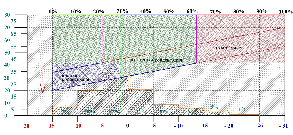

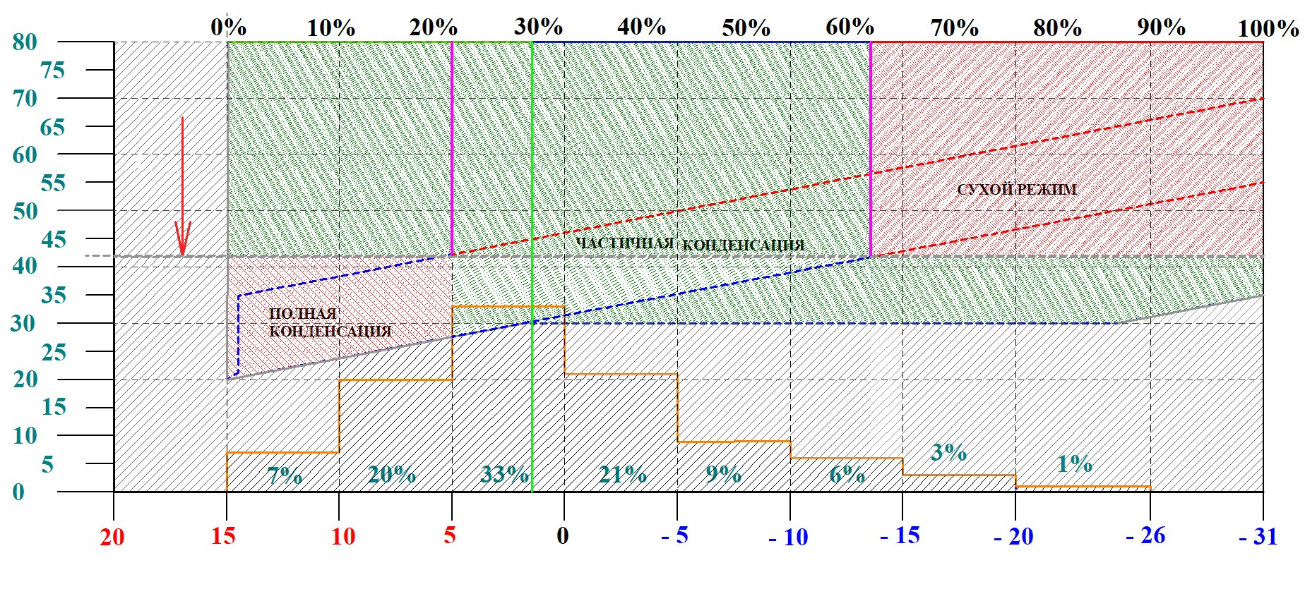

Поищу сегодня поясняющую "весёлую картинку" для Вашего заказчика, чтоб в долгие дебаты не уходить.
Можно конечно и нарисовать, по примеру предыдущей, но это долго
Сообщение отредактировал altsem - 14.2.2020, 11:51
altsem
сообщение 14.2.2020, 21:24
Сообщений: 11334
Из: Питер фарева!
Да и предыдущая с лёгкой ачипяткой была.
Вот более правдивая.
Две.

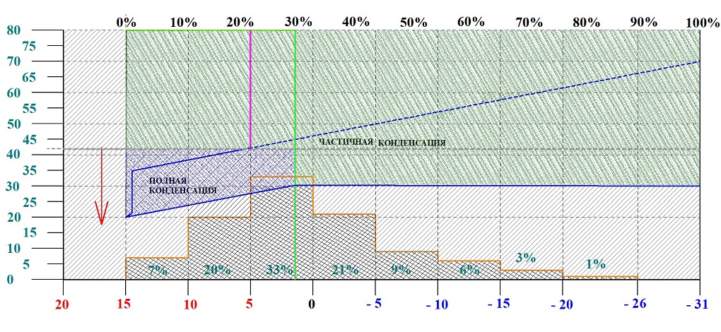

Таки рисую.
Сообщение отредактировал altsem - 16.2.2020, 9:34
