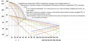

Цитата(altsem @ 21.2.2020, 22:42)  Уточняю отдельно для некоторых старших прапорщиков о том, что согласно президентскому указу N 889 от 04.06.2008г , за период 2008-2020, нам следовало БЫ снизить энергоёмкость внутреннего валового продукта на каких-то там несчастных 40 процентов. Честно говоря, не понимаю Ваши высказывания в отсутствие смысловой привязки к этой темы. Тут столько чепухи насыпали, Вы, как специалист могли бы озвучить свое видение на перлы автора темы, если Вы с ним не заодно, конечно.

Смысловую привязку я уже высказал. Автор топика оказался со мной единодушен. Зачем перечислять нестыковки, не совсем понимаю. Автор не располагает необходимой информацией, на что и сам посетовал, причём не единожды. А обещанная весёлая картинка "к вопросу о неполезности глыбокога выкачивания максимума мокрых калорий из дымовых газов, при полной неготовности комплекса потребления к работе с низкопотенциальным теплом" - готова. Только в той картинке Вы ничего нового для себя не увидите.

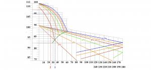

Так что, в данной теме, только о концепциях если. А уточнять если, да конкретизировать, то... Увы. Увы.
