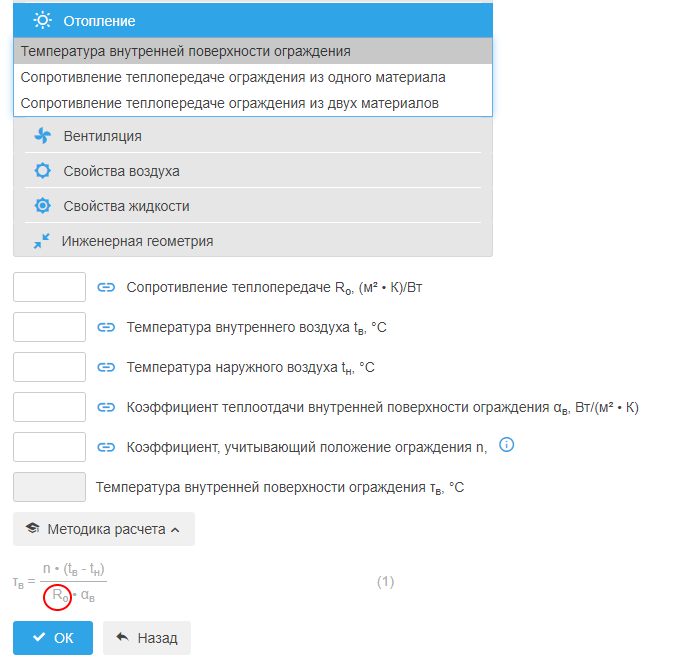

Начинаем считать по формуле Q=S*dT/R. Внимание вопрос, чему в нашем случае равно R и зачем оно вообще нужно при фактическом расчете?
Формула во вложении, температуры Вы промеряете. Альфу вн. принимайте 8,7, наружную 23 (альфы в первую очередь зависят от скорости ветра)
Но это все только для расчета теплопотерь от теплопередачи, но основные (на порядки выше) будут теплопотери от инфильтрации, которые как понимаете без расхода воздуха не посчитать (который проблематично как промерять, хотя бы по тому что он бывает периодический при открытии двери постоянный через неплотности)
shprot
сообщение 29.1.2020, 1:01
Сообщений: 1573
Регистрация: 31.10.2007
Пользователь №: 12471
Формула во вложении, температуры Вы промеряете. Альфа = 8.7, n = 1 (для плоских вертикальных ограждений).
Но это все только для расчета теплопотерь от теплопередачи, но основные (на порядки выше) будут теплопотери от инфильтрации, которые как понимаете без расхода воздуха (отрицательного баланса в здании) не посчитать (который проблематично промерять, хотя бы по тому что он бывает периодический при открытии двери и постоянный через неплотности)
Теплопотери от инфильтрации при постоянно закрытой двери можно подумать как определить (смотрите в сторону расчета инфильтрации через неплотности СНиП 2.04.05-91 приложение 9, там есть случай, когда можно указать щели и высоту здания, но это все для зданий с ВЕ).
Сообщение отредактировал shprot - 29.1.2020, 1:16

Спасибо,более чем доступно. А что за программа на скриншоте?
shprot
сообщение 29.1.2020, 14:07
Сообщений: 1573
Не за что, программа Калькулятор ОВК: https://www.softhvac.ru/rascheti-tgv
