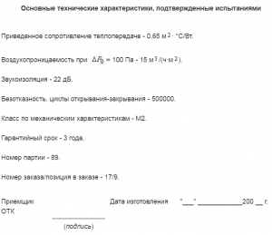

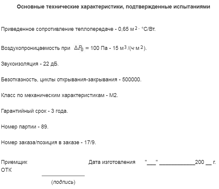

Добрый день. Исходя из СП 50.13330 Тепловая защита зданий (можно быстрее посмотреть в этой статье https://www.abok.ru/for_spec/articles.php?nid=6802)
Требуемые значения приведенного сопротивления теплопередаче должны быть больше определенных значений. Собственно вопрос где взять приведенные сопротивления дверей, окон. Кто-то эти данные видел вообще? Если для окон вполне все понятно и там можно брать стандартно - деревянные, пластиковые и так далее. То с дверьми я этих сопротивлений вообще не видел.
Если вы проектируете, то закладывайте двери крупных производителей. Например компания Торекс сертифицирована по самые уши и имеет паспорта на свои двери и результаты испытаний. В скриншоте есть нужные вам данные. Позвоните им и получите паспорта все документы с подтверждением.
А там строители уже поменяют.

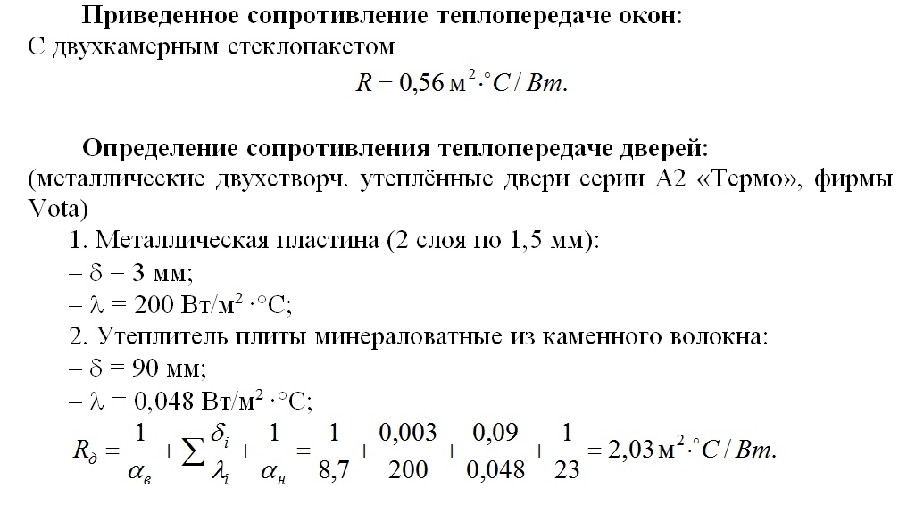

Буду иметь ввиду, спасибо. Делал технический отчет, двери уже были подобраны и установлены.
Цитата(Юленька* @ 19.2.2020, 21:53) *
Здравствуйте. Очень волнует тот же вопрос! Можете сказать какие параметры у вас получились при расчете на двери и окна? Вы конкретные модели считали?
Окно брал приведенное сопротивление теплопередаче. Для дверей рассчитал (скришншоты прикрепил)
