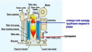

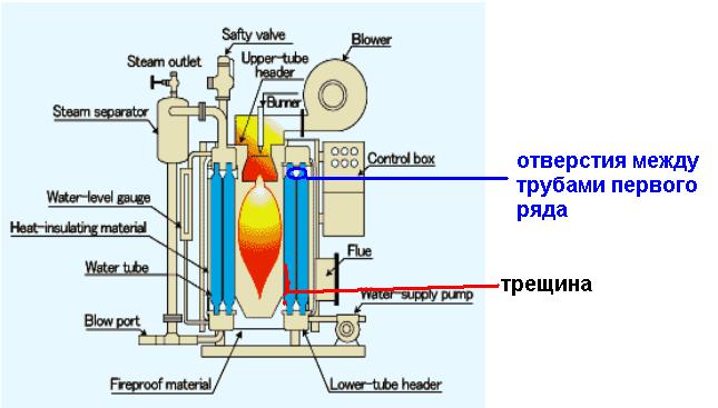

Добрый день. Столкнулись со следующей проблемой: Резко ушли параметры работы котла по давлению газа и воздуха. Т.е. если раньше на малом горении давление газа на горелку было 7 mBar, воздуха 8 mBar, на большом горении 24 и 26 mBar соответственно, то сейчас 20 и 24 на малом и 39 и 41 mBar на большом горении. Горение без угарного газа. Кислорода около 4 %. Этой ситуации предшествовало образование трещины во внутренней части теплообменника - в топке котла. После ремонта(сварки) и прочистки забившихся отложениями отверстий между трубами(по ходу движения дымовых газов) ситуация сильно не изменилась. Разряжение после котла в дымовой трубе 60 Па, но оно и ранее было таким же. Поднимать давления для достижения номинальной мощности возможно(фактическая мощность уменьшилась), но предполагаем, что что-то изменилось в аэродинамике котла. Вопрос - что? Возможно кто-то сталкивался или есть предположения?

1)Вам надо проверить нагрузку котла на минимуме и максимуме. Для этого нужны показания счетчика газа. Сравнить со старыми из режимной карты....это для начала. Если соотношение газ/воздух не изменилось и расходы газа на прежнем уровне, то всё в норме...
2) Вообще есть понятие противодавление в камере сгорания котла. Его изменение влияют на расходы газа и воздуха ...и соответственно давления.

1. Нагрузку проверяли. Минимальная сошлась. Горение, после небольших корректировок в норме. На большом горении по режимной карте расход 80 нм3, фактически 68 нм3. О соотношении газ/воздух могу судить только по давлениям в местах отбора - они выше в 1,5-2 раза, указанных в режимной карте. после корректировки горение тоже нормальное.
2. Про противодавление думал котла тоже думал. Т.е. увеличилось сопротивление топки - отсюда увеличилось давление газа и воздуха на горелку?
Да. Увеличился коэффициент сопротивления - отсюда увеличилось сопротивление топки, давление газа и воздуха.
Там такое же устройство?
Устройство такое же.

Может быть, в ходе повторной сборки агрегата у горелки сместилась пламенная труба? unsure.gif
