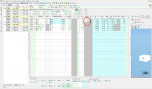

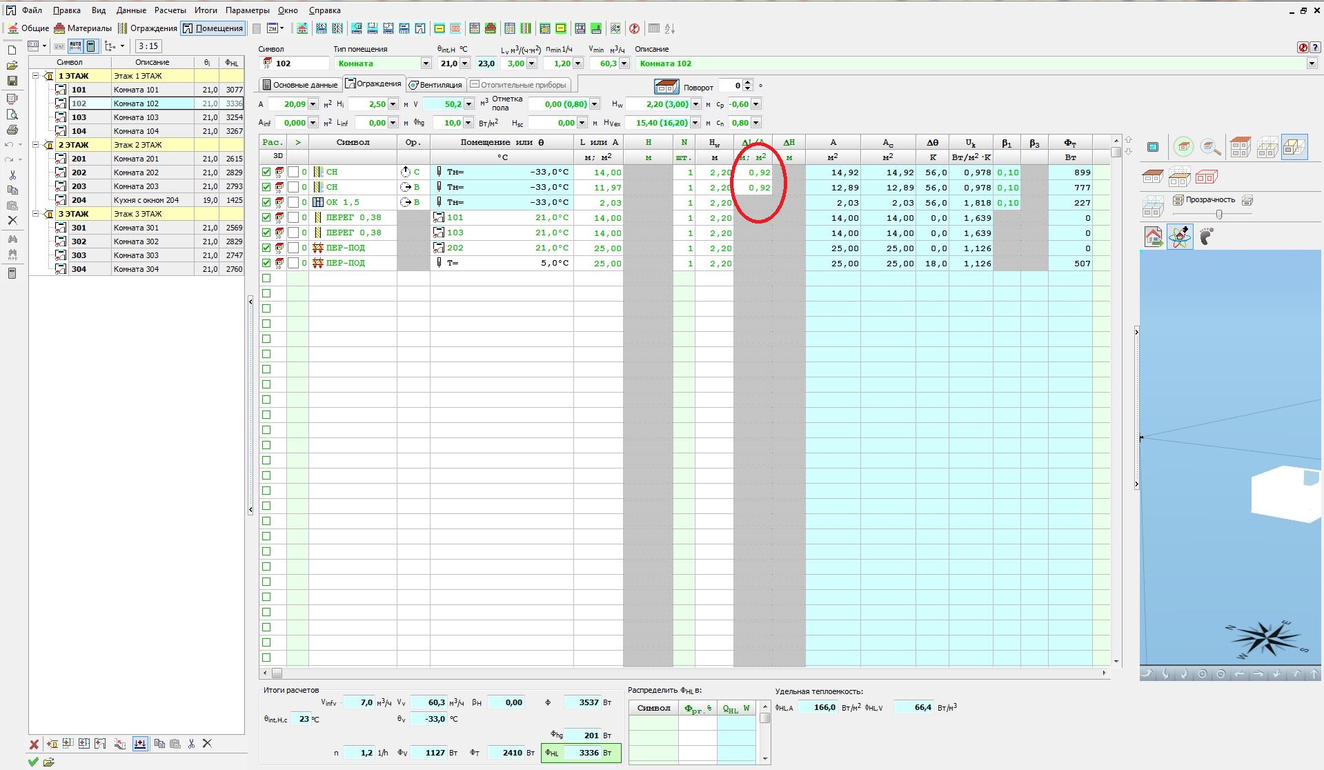

Добрый день. Возможно Вы сможете помочь. Решил ознакомиться с возможностями программы Audytor OZC 6.9 для возможности дальнейшего использования. Cкачал пробную версию. Сделал для проверки правильности расчёта проекта 3-х этажный дом 10 на 10 метров, поделенный на 4 части. Таким образом получил одинаковые помещения со стенами расположенными на 4 стороны света. Возникает проблема с появлением в столбце Дельта L/А отрицательного числа. При чем такая проблема возникает не во всех помещениях а только в одном или двух. Если создать новый файл и заново сделать проект, то отрицательное число Дельта L/А получается уже в других помещениях. В чём может быть проблема в данном случае?
Предлагаю перенести Ваш запрос в специальную тему по Аудитору ОЗЦ -
http://forum.abok.ru/index.php?showtopic=4...0&start=570
Там и отвечу по-возможности.
Или можете обращаться ко мне напрямую по вайберу, ватсап, скайпу (контакты в моем профиле). Быстрее и легче разобраться в проблеме/ошибке, если пришлёте по этим мессенджерам файл в формате Аудитора ОЗЦ.
