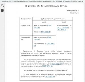

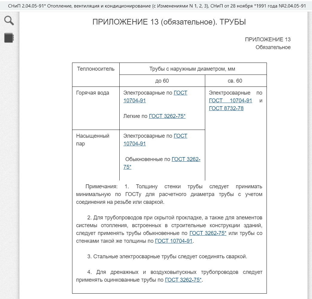

Так вышло, что вчера под руку попался старый СНиП 2.04.05-91*. В приложении "13" оговаривается область применения электросварных и водогазопроводных труб.
Вот оно:

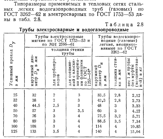

Нарезать-то можно, накрутить не получится ничего. Наружные диаметры другие. А вся стандартная резьбовая арматура с фитингами по диаметрам на вгп трубу "лезет".
сообщение 3.3.2020, 1:31
Сообщений: 33650
есть совпадающие диаметры, но при получении со склада оптового пачкой поймайте на Ду15 наружний 21.3 еще и с учетом что на конце диаметр "пляшет" часто. И в итоге есть пачка труб, а либо полная резьба не получается, либо хрен нарежешь её в построечных условиях или в условиях ОГМ (шаг по диаметру самому можно глянуть в сортамент госта.) еще и вечная канитель на этих базах- того и гляди меньше положат или толщиной стенки другой и вопить будут, что "у нас по весам отпуск, ну и что что должно быть на 4 трубы больше".

Касательно ВГП в теплосетях имеется неоднозначность. По СП124 -
п. 10.2 Для трубопроводов тепловых сетей следует предусматривать стальные электросварные трубы или бесшовные стальные трубы.
Но при этом
п.10.12 Муфтовую арматуру допускается принимать в случаях применения водогазопроводных труб.
