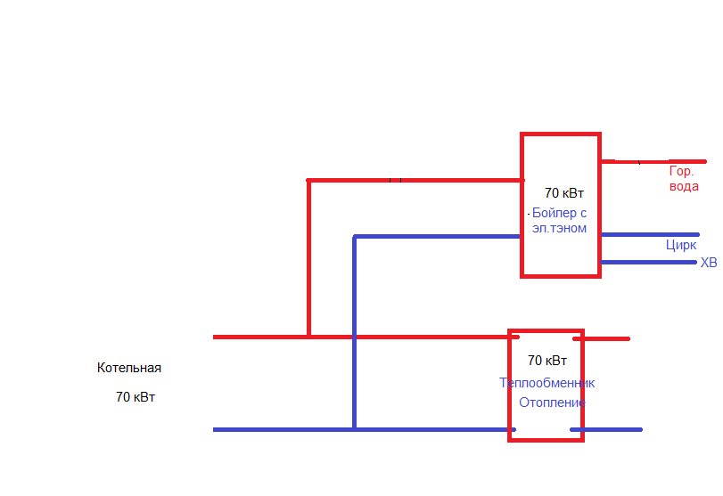

Здравствуйте, товарищи!
Обращаюсь с таким вопросом. От котельной приходит две трубы. Нагрузка 70 кВт на отопления и 70 кВт на гор. воду. То есть контур горячей воды нужно использовать по мере необходимости, отключая контур отопления. На контуре отопления стоит теплооменник, на контуре ГВС бойлер. Как в данной ситуации лучше организовать управление контурами?

Александр268
сообщение 18.3.2020, 19:34
Сообщений: 25
Регистрация: 12.9.2018
Пользователь №: 347786
Цитата(tiptop @ 18.3.2020, 19:23) *
На контуре отопления пластинчатый теплообменник, а на ГВС бойлер с ТЭНом для использования летом.

Александр268
сообщение 19.3.2020, 12:08
Сообщений: 25
Цитата(selbultekov @ 19.3.2020, 5:15) *
Уважаемый, если судить по данному сообщению, то у вас уже разнесено отопление и ГВС. И регулирование происходит одно отдельно от другого.
И еще вопрос сюда: что за бойлер такой на 70 кВт который работает?
70 кВт имеется в виду или на ГВС или на отопление. Схема в общих чертах
сообщение 19.3.2020, 12:16
Сообщений: 50609
Регистрация: 24.4.2009
Пользователь №: 32666
Ну и в чем вопрос? Регулятор на подачу каждого контура. Контроллер любой. ГВС по погружному датчику.
