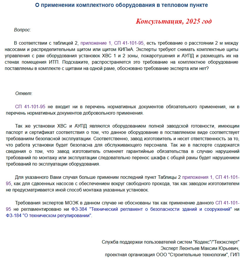

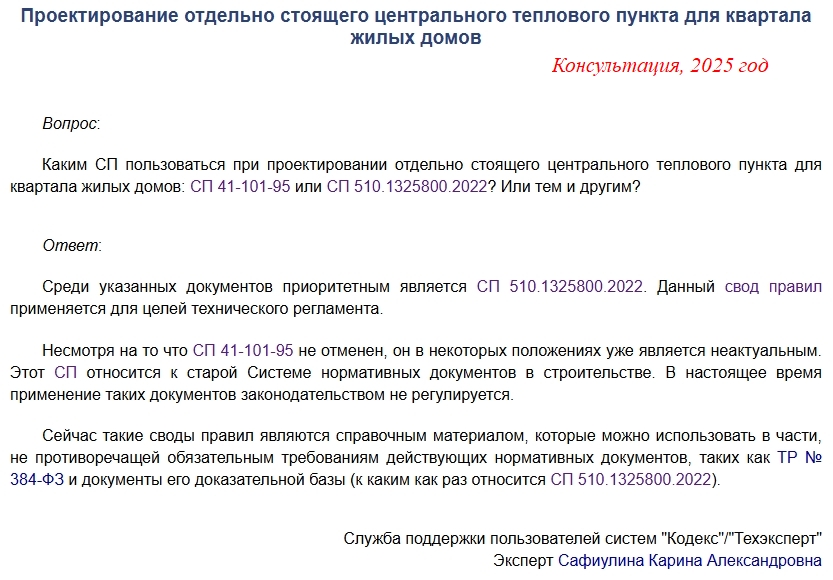

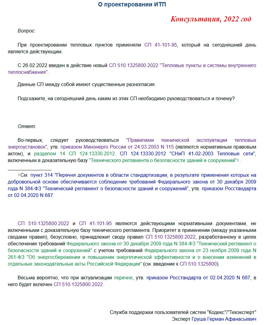

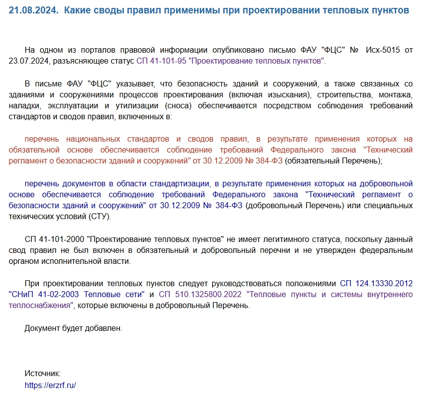

Добавлю по вкладке Комментарии, консультации вышла такая подборка:
ранее еще было Письмо ФАУ "ФЦС" от 23.07.2024 № Исх-5015.
Мнения внештатных или штатных Экспертов во вложении:
Груша Герман Афанасьевич, Сафиулина Карина Александровна, Леонтьев Максим Юрьевич,
Отсутствуют в Реестре лиц, аттестованных на право подготовки заключений экспертизы проектной документации и (или) экспертизы результатов инженерных изысканий,
так же как и Белянин Василий Алексеевич, Богдашова Людмила Викторовна, Бондаренко Владимир Иванович, Воронков Алексей Юрьевич, Галимов Алексей Наилович, Демьянов Алексей Анатольевич, Иванов Андрей Олегович, Триумфовская Елена Олеговна, Чеготова Елена Викторовна, Чумак Алексей Юрьевич;
есть
Булгаков Анатолий Александрович:
(МС-Э-60-2-3912, 2.1.4. Организация строительства, 22.08.2014 по 22.08.2024),
(МС-Э-93-2-4792, 2.2.1. Водоснабжение, водоотведение и канализация, 01.12.2014 по 01.12.2019),
и
Плетцер Алина Станиславовна:
(ГС-Э-18-3-0704, 3.1. Организация экспертизы проектной документации и (или) результатов инженерных изысканий, 18.06.2013 по 18.06.2018),
(МС-Э-55-2-3800, 2.1.1. Схемы планировочной организации земельных участков, 21.07.2014 по 21.07.2029),
(МС-Э-5-2-6853, 2.1.4. Организация строительства, 20.04.2016 по 20.04.2027).
