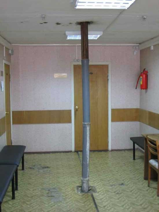

СП30.13330.2016
8.3.10 При применении труб из полимерных материалов для систем внутренней канализации и водостоков необходимо соблюдать следующие условия:
б) прокладка стояков предусматривается скрытая в коммуникационных шахтах, штрабах, каналах и коробах, ограждающие конструкции которых выполняются из негорючих материалов, за исключением лицевой панели, обеспечивающей доступ к стоякам;
СП73.13330
6.1.4 Требования к соединениям из неметаллических трубопроводов изложены в 5.5.3-5.5.10.
Полимерные трубопроводы должны быть скрыты в полу, плинтусах, штрабах, шахтах, каналах или за экранами. Открытая прокладка возможна только при малой вероятности их механического (термического) повреждения и при исключении возможности воздействия на них прямого ультрафиолетового излучения.
Трубопроводы из полимерных материалов в местах расположения соединений, арматуры и на концевых участках должны быть закреплены на опорах или подвесках. Между металлическими частями опор (подвесок) и полимерными трубами должны находиться прокладки из такого же или более мягкого материала.
пс
Нормы конечно можно применять творчески - но разумно. И под свою ответственность за последствия.
