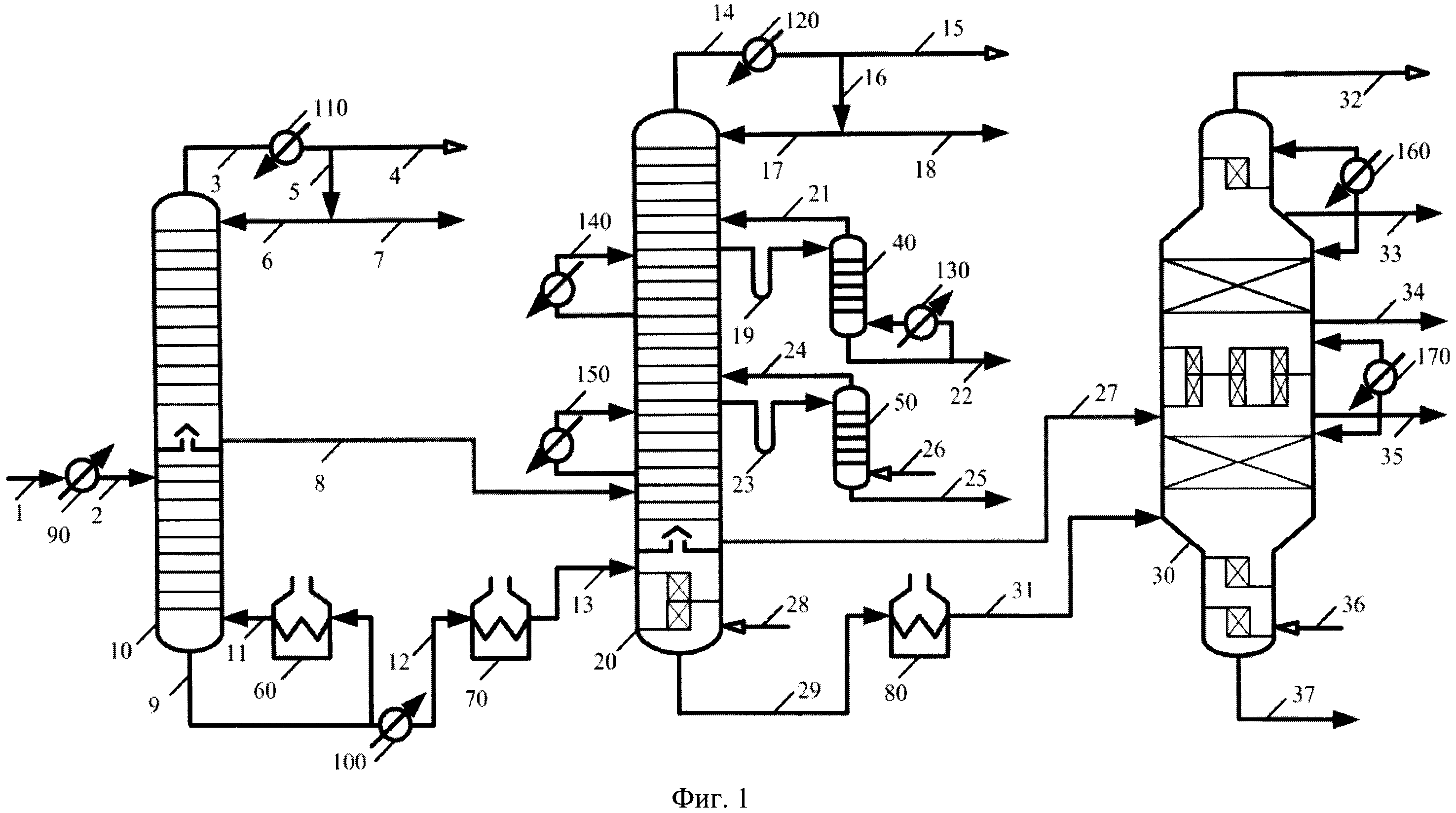

Добрый вечер, вопрос, может быть, глупый, но мне очень нужна помощь. Зачем ставить гидрозатвор под теплообменником, который работает в режиме обратного стока конденсата в реактор??? Буду очень благодарна за понятный ответ. Заранее спасибо

Обычный реактор, в котором осуществляется химическая реакция
Есть предположение, что гидрозатвор нужен для того, чтобы взрывоопасные пары испаряющейся жидкости не поступали в атмосферу через воздушку, где работает персонал. А поступали в гидрозатвор, где они растворяются в воде, тем сам обеспечивая более безопасные условия для работы.
Не знаю на сколько этот вариант правильный. Буду рада любым комментариям

Схему приложите, авось будет больше комментариев.

Примерно так

Цитата(Kl_23 @ 4.6.2020, 16:58) *
Примерно так
К этой схеме нужны комментарии. Т.е. 100% описАние всех движений сред по трубам, что за установки, что за гребенка на крышке Р34 в которую собраны линии от МВ и Т32 (что они это есть?) и еще уголь и спирт (м-м-м) blink.gif

На пикче реактор периодического действия - в пустой реактор подают дозированные реагенты, включают мешалку, в рубашку подают тепло/холод. В процессе реакции выделяется газ из-за испарений. Чтобы не утилизировать газы, делают конденсатор который возвращает в реакционную массу конденсат. Первое предположение неверное про растворение сконденсированных углеводородов в воде. Даже если не будет гидрозатовора, конденсированные газы вернутся в реактор, а не будут поступать в атмосферу.
Лично мое предположение: Гидрозатвор сделан, чтобы организовать циркуляцию конденсируемой фазы в нужном направлении, а именно вниз внутри конденсатора. При монтаже без гидрозатвора газы смогут поступать в конденсатор по обоим трубопроводам. Такое решение широко используется при непрерывной ректификации, когда боковой погон ректификационной колонны поступает в отпарную колонну.

Для уточнения: если не будет гидрозатвора то нескондесированные Газы могут поступать снизу в теплообменник??
Просто не понимаю как гидрозатвор влияет на движение газов (((
Спасибо большое

Неконденсированные газы смогут поступать в теплообменник как по нормальной схеме сверху, так и по трубе для конденсата, препятствуя его стеканию. Повторюсь, это лишь предположение. Я хоть и химик, но больше по непрерывным процессам
