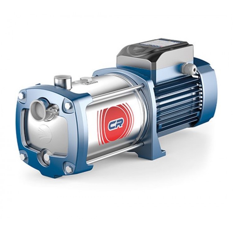

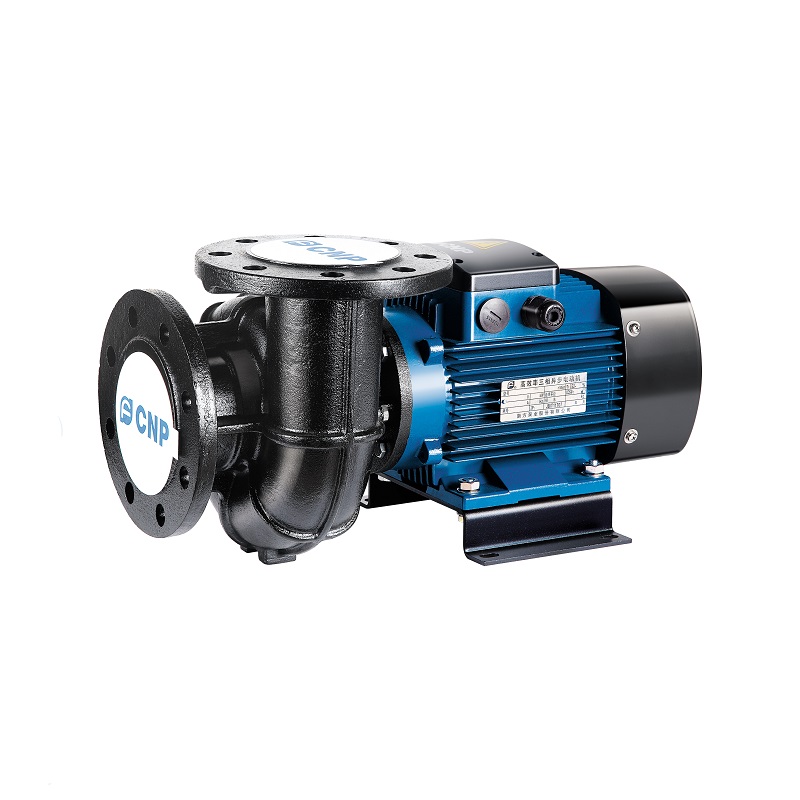

Цитата(tiptop @ 20.7.2020, 21:44) *
На Вашей картинке многоступенчатый горизонтальный.
На этой - "вертикальный" многоступенчатый с вертикальным валом, вертикальнее некуда, за исключением скваженных, конечно.

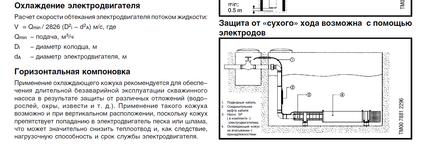

nick2
сообщение 21.7.2020, 7:00
Универсал
Сообщений: 5255
Регистрация: 5.12.2008
Из: Россия, Тюмень
Пользователь №: 26323
Цитата(tiptop @ 21.7.2020, 7:54) *
то же самое и со скважинными насосами.
на опорах, для откачки из резервуаров
только сверху кожух одевают, для движения жидкости на охлаждение двигателя
tiptop
сообщение 21.7.2020, 8:20
сам себе Sapiens
Сообщений: 11390
Регистрация: 21.5.2005
Из: г. Владимир
Пользователь №: 797

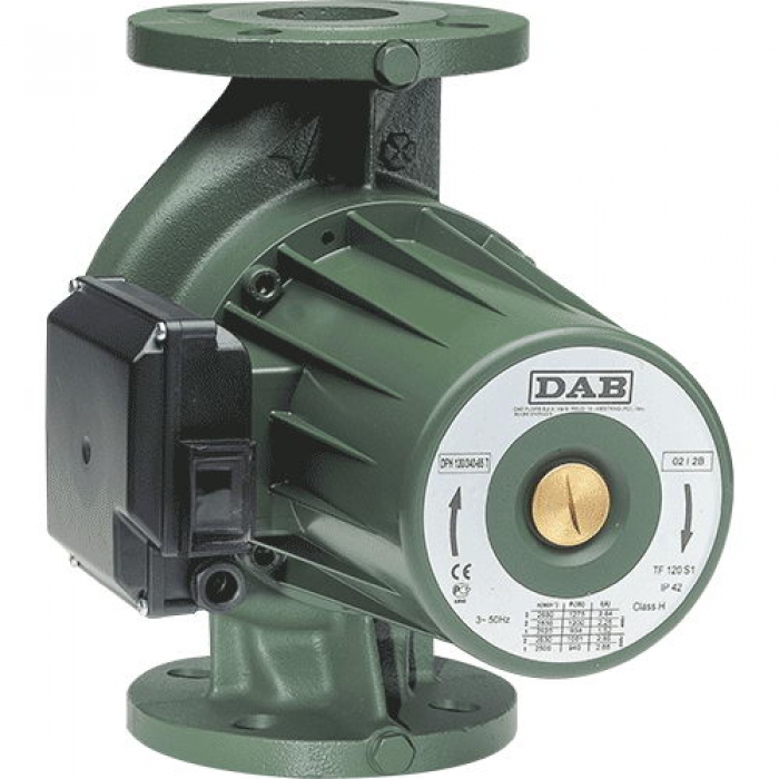

а отечественный аналог циркуляционного насоса DAB BPH 180\280 50T существует?

ВладС
сообщение 4.6.2022, 21:11
Сообщений: 2
Регистрация: 4.6.2022
Пользователь №: 405575
Цитата(cpt @ 4.6.2022, 16:46) *
спасибо, а этот насос вертикально устанавливать можно? Т.е. у нас в миникотельной насосы DAB BPH 180\280 50T установлены как на картинке, и ограничено место если переделывать фланец или крепление.
Сообщение отредактировал ВладС - 4.6.2022, 21:22
