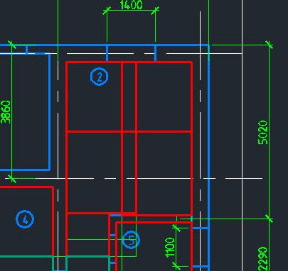

Здравствуйте,
давно хочу выяснить, как правильно считать теплопотери через пол по грунту (утепленная плита) для узкой комнаты, которая с трех сторон выходит на улицу.
Зоны 1 - по два метра от каждой стены там пересекаются по три раза и накладываются друг на друга. По логике - теплопотери идут во все три стороны, значит надо считать все три зоны. Но смущает то, что больно много получается теплопотерь в итоге.
В файле на картинке пример такой комнаты (2), она имеет наружные стены с трех сторон ("слева" - веранда).
И еще интересно, накладываются ли друг на друга полосы 1й зоны напротив внутреннего угла, там где комната 4 (у нее стена "сверху" по рисунку тоже наружная).
Если это не курсовая работа, то предлагаю не заниматься "ловлей блох" - посчитайте весь пол "аппендикса" как зону 1. Ну будет, возможно, крошечный запас - ничего смертельного не вижу.
К сожалению нет. Это реальная комната, и речь идет о возможность сделать там только теплый пол или теплый пол плюс радиатор.
Просто весь пол как зону 1 посчитать будет неправильно. Ведь "квадрат" в углу в первой зоне размером 2х2 метра, по методикам учитывается два раза в расчете. А в данном случае таких квадрата два, т.к. у комнат два внешних угла и обо в зоне 1. А если учесть еще "наложение" зоны 1 по длине, то около 100 Вт теплопотерь набегает и заказчик в этом случае получит радиатор "в подарок". Вот я и заморочился. Хотя конечно Вы правы, - радиатор заказчик все-равно получит smile.gif
Не надо ничего два раз учитывать, откуда вы это взяли? Одна площадь учитывается один раз.
Вы же в автокаде чертите? Нарисуйте полилинию по внутреннему периметру здания, используйте несколько раз команду "смещение" (отступ) и получите зоны, а то у вас ерудна какая-то на картинке.
Углы дважды считаем. У стен, кстати, тоже.
фигасе радиаторы по 100 Вт
кстати меряется пол от осей,а не от стен . если площадь меньше 16 м2 то берется вся площадь как 1 зона + 2*2*количество углов
Теме явно место в песочнице
Вот блин, век живи - век учись!

Про стены, я имел в виду то что мерим по наружке, от угла наружного.
Цитата(Composter @ 18.7.2020, 10:19) *
кстати меряется пол от осей, а не от стен
Погодите, погодите, так в приведенном Вам материале говорится, что от внутренней поверхности.

Теплопотери в грунт вообще не имеют строгого теплофизического обоснования.
Очевидно, так как комната два угла имеет, то в этих местах теплопотери увеличатся.
Лично я бы считал так, что перекрывающуюся площадь в углах взял бы дважды. Это максимум +8м2 или меньше, если комната уже 4м. Думаю чёткого правила нет, и разница в результате в пределах погрешности методики

ГОСТ Р ИСО 13370-2016 "ТЕПЛОВЫЕ ХАРАКТЕРИСТИКИ ЗДАНИЙ Метод расчета теплопередачи через грунт" родился мертвым?
Спасибо! Интересный документ.
p.s. Только похоже что он не родился, а проник к нам из за границы smile.gif А где же там про четыре зоны?, как нас в родных институтах учат. Это у них там, а тут все по-другому. Думаю этот гост ждет такая же судьб как и ГОСТ Р ЕН 13779-2007.
