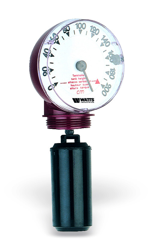

Это котельная, спроектированная Тверским «МонтажCпецCтроем». Я тогда был просто в восторге. Можно ведь сделать по-людски: не закапывать бак с дизтопливом под землю и не ставить его "на улице". Бак в помещении - это очень-очень удобно при эксплуатации и обслуживании. К сожалению, фотографии того интерьера у меня нет. Помню, что горизонтальный цилиндрический бак стоял в "ванне" с вертикальными стенками. Сверху стоял поплавковый измеритель уровня:

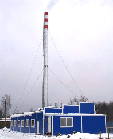

Как правило в отдельном помещении ставится не цистерна, а модульная сборка из пластиковых контейнеров. Пример - котельная с 2 газовыми и одним на дизтопливе.
