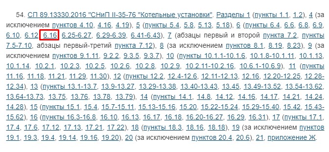

Да, я понял о каком постановлении идет речь, об Постановлении от 4 июля 2020 года №985.
1. Утвердить прилагаемый перечень национальных стандартов и сводов правил (частей таких стандартов и сводов правил), в результате применения которых на обязательной основе обеспечивается соблюдение требований Федерального закона "Технический регламент о безопасности зданий и сооружений".
Значит все что есть в данном постановлении должно выполняться. Оба пункта есть в этом постановлении(прикладываю скриншоты). А про приоритетность одного над другим ничего не сказано.

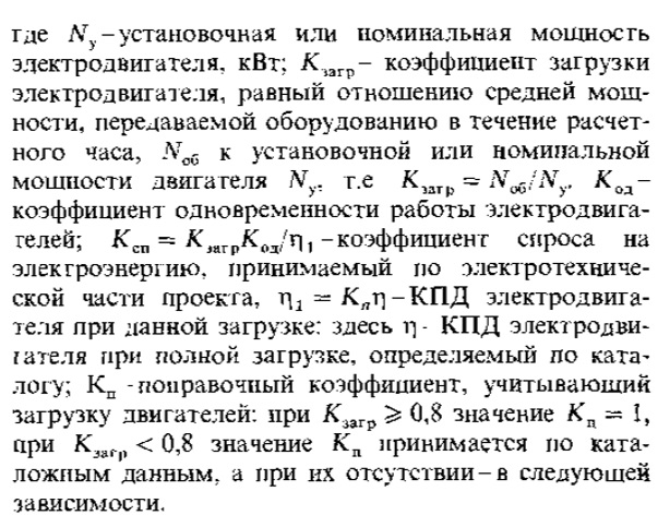

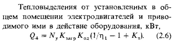

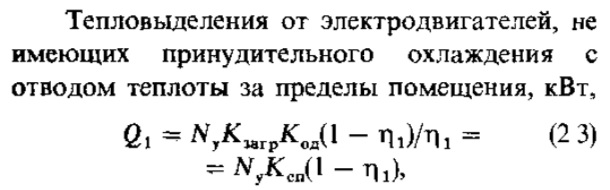

Я считал по Богословскому:Справочнику проектировщика,Часть 3, Кн.1,Вентиляция и кондиционирование воздуха, 1995, на стр 31-32.
Формула на первом фото для электродвигателей оборудования. На втором фото обозначения. Так же эта формула подходит для определения тепловыделений от насосов и вентиляторов, если механическая энергия, передаваемая воде или воздуху, отводится с последними из помещения.
Ну и общее от электродвигателей и оборудования вместе, там проблема в Кт, его нужно найти где-то как-то для какого-либо оборудования.
Кт - коэффициент перехода теплоты в помещение.
