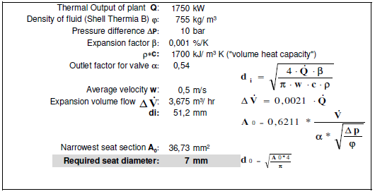

Дано: котел с ВОТ (термомасло).
Есть свойства ВОТ, тепловая мощность котла, кВт
Необходимо подобрать предклапан, исходя из прироста объема расширившегося теплоносителя при номинальной теплопроизводительности котла.
Буржуи подбирали предклапан по соотношениям ниже.
Прошу пояснить, откуда взяты эти соотношения, особенно dV
или
объяснить, как посчитать этот самый прирост объема расширившегося теплоносителя.

Прирост объема:
delta_V = V(20С) * delta_t * beta
delta_V = прирост объема
V(20С) = объем системы при заполнении
delta_t = разница температур масла рабочей температуре и температурой при заполнении
beta = коэф. объемного расширения
например
V(20С) = 1 м3
t_w = 200 С (рабочая температура)
delta_t = 200 - 20 = 180 С
beta = 0,0008 1/С https://drive.google.com/file/d/17Bhm6OpcIT...xkrpGYfys-/view
delta_V = 1 * 180 * 0,0008 = 0,144 м3
таким образом, объем масла в такой системе при нагреве до рабочей температуры вырастет на 144 л.
Для компенсации изменения объема теплоносителя, в термомасляных системах обычно ставят расширительный бак. Использовать для этого предохранительный клапан сомнительное удовольствие. Плюс, неплохо бы сливной бак поставить, по объему наибольшего контура с потребителем, а еще лучше на всю систему.
Потребители термомасла работают под давлением примерно 0,3 МПа, вся фишка термомасла в низком давлении. С другой, стороны производители котлов ставят на них предохранительные клапаны с настройкой 1 МПа. Это из опыта, с чем приходилось сталкиваться.
Чего эти буржуи написали мне непонятно, но тоже интересно.
Можно посмотреть в DIN 4754

Ну это приращение объема логично и понятно.
А как его привести к аварийному расходу через ПК?
Они вот как-то насчитали свои 3 с чем то м3/час.
DIN 4754-1 смотрел, там не нашел ничего

Похоже, что они просто приняли приращение объема за аварийный расход через клапан. Плюс ко всему посчитали этот объем через коеф. 0,0021 от мощности. Другого объяснения у меня нет.
