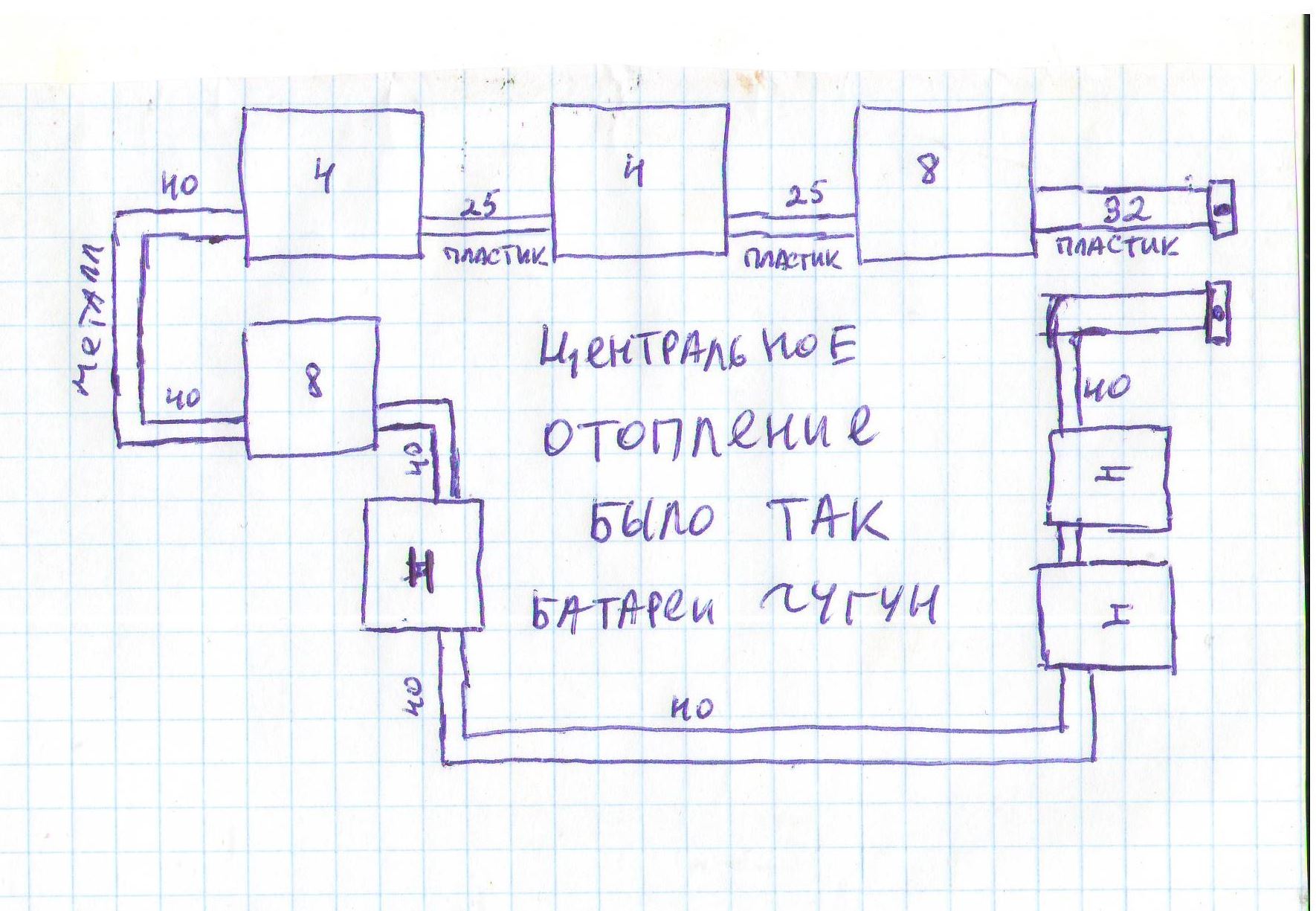

Добрый день! Чуть расширил частный домик, сейчас буду менять отопление. Нужен совет, так как я в этом чайник. Отопление центральное, батареи чугун, трубы пластик. Можно ли на каждую батарею поставить терморегулятор? Какой диаметр пластика выбрать и какие лучше? Какую схему использовать, склоняюсь к однотрубной, 8 радиаторов 4 по 7 секций, по 4.

Котёл на твёрдом топливе (дрова, уголь) или газ?
Котёл с насосом циркуляции или без?
На однотрубной проходной системе, которую Вы "нарисовали", термостатные радиаторные клапаны ставить нельзя.

А параметры теплоносителя из центральной системы какие? Там может быть и за 100 градусов, такое ни один пластик не потянет...
Термостатические клапана на однотрубку поставить теоретически можно (есть и забугорные http://teplo.com/%D0%9A%D0%B0%D1%82%D0%B0%...8%D1%8F)-500412, и не https://sanext.ru/blog/%D1%82%D0%B5%D1%80%D...BD%D0%BE%D1%82/
только нужно будет байпасы на каждый радиатор делать, а это по расходам почти та же двухтрубка...

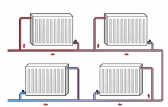

в соседнем здании стоит пластик на центральном, всё нормально, если байпас, то как лучше, так или так:
Делайте "низ-низ".

Цитата(tiptop @ 20.8.2020, 21:38) *
Делайте "низ-низ".
хорошо спасибо, а можно основную трубу 32, а вход в батарею на 25 стоит ли или и основную на 25 делать, в соседнем здании так, уменьшено, правда теплорегуляторов нет
И основную - на 25.
Сначала вода пойдёт в "маленькие" радиаторы?

Цитата(tiptop @ 20.8.2020, 22:48) *
И основную - на 25.
7 - 4 - 7 - 7 - 7 - 4 - 4 - 4
С точки зрения теплотехники лучше правый вариант, диагональное подключение, но при пластиковых трубах радиатор перекОсит...
как это перекосит? значит лучше как левое, как и в соседнем здании, там и площадь намного больше моего домика, тоже чугун - пластик

Цитата(Соломон2011 @ 21.8.2020, 18:30) *
как это перекосит?
У пластика очень большой коэффициент температурного расширения. Более длинная трубка с одной стороны удлинится значительно сильнее, чем с другой. Тут как-то даже фото выкладывали результатов...
