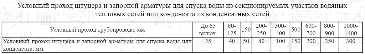

Доброго времени суток, уважаемые специалисты! Задаюсь следующим вопросом: рассчитываются ли диаметры дренажных трубопроводов для системы отопления или подбираются по каким-либо данным? Дренажом СО занимаюсь впервые, хотелось бы узнать, как сделать это правильно. Заранее благодарю за ответы!

ПТЭТЭ 9.1.31. На трубопроводах следует предусматривать устройство штуцеров с запорной арматурой:
- в высших точках всех трубопроводов - условным диаметром не менее 15 мм для выпуска воздуха (воздушники);
- в низших точках трубопроводов воды и конденсата, а также на коллекторах - условным диаметром не менее 25 мм для спуска воды (спускники).

9.1.30. Для промывки и опорожнения систем потребления теплоты на их обратных трубопроводах до запорной арматуры (по ходу теплоносителя) предусматривается установка штуцера с запорной арматурой. Диаметр штуцера следует определять расчетом в зависимости от вместимости и необходимого времени опорожнения систем.

СНиП 2.04.07-86

Ну и еще. СНиП 3.05.03-85 Тепловые сети
8.8. Испытания трубопроводов следует выполнять с соблюдением следующих основных требований:
испытательное давление должно быть обеспечено в верхней точке (отметке) трубопроводов;
температура воды при испытаниях должна быть не ниже 5 град.С;
при отрицательной температуре наружного воздуха трубопровод необходимо заполнить водой температурой не выше 70 град.С и обеспечить возможность заполнения и опорожнения его в течение 1 ч

Коллеги, не уводите автора в дебри глубоких познаний! Какие сети, какое время заполнения, опорожнения, испытания? Система отопления в вопросе звучала. Полдюймовые спускники на стояках и дюймовые на коллекторах, если коллектора толще.
