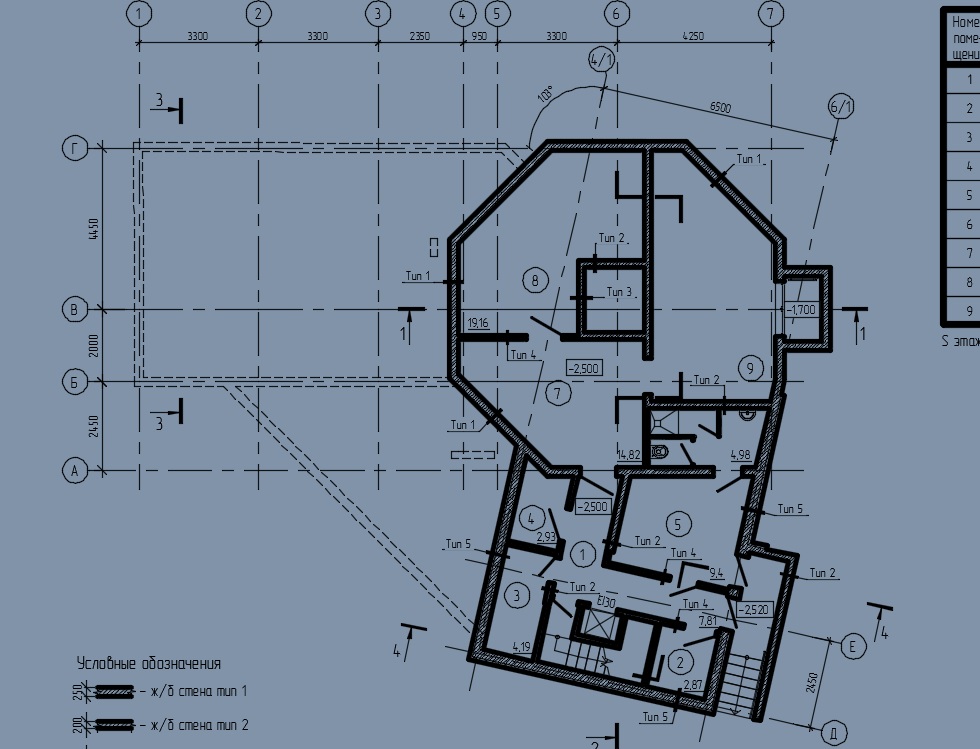

Добрый день форумчане! помогите разобраться...
Вопрос : требуется ли утепление стен подвала (вроде сопротивление ограждающей конструкции должно быть не меньше базовых значений требуемого сопротивления), но с другой стороны грунт имеет достаточно неплохое сопротивление сам по себе..
здание общественное, в подвале планируется размещение комнаты для обсл.персонала (снизу на плане) и также технические помещения(сверху на плане): тепловой пункт и вентакмера, слева пунктирной линией обозначена пристройка без подвальной части, требуется ли утепление стен подвала под ней?
архитекторы отрисовали в нижней части где помещения с людьми утепление стен на всю высоту, а в верхней части только на 1 м (глубину промерзания), под пристройкой (слева) вообще не утепляют)
по мне так если подвал отапливаемый, а он отапливаемый, то тепловой контур должен быть замкнут и по стенам тоже, если мы не утепляем перекрытие подвала)
что скажете?
картинку с планом прикладываю

Я считаю, что СП50 с изм 1 требуют утеплить лишь первый 1 м (ниже уровня земли) стены подвала.
( примечание 3 под таблицей 3 СП50 с изм 1).
Далее на ваше усмотрение, как Вы договоритесь с АР и заказчиком.
