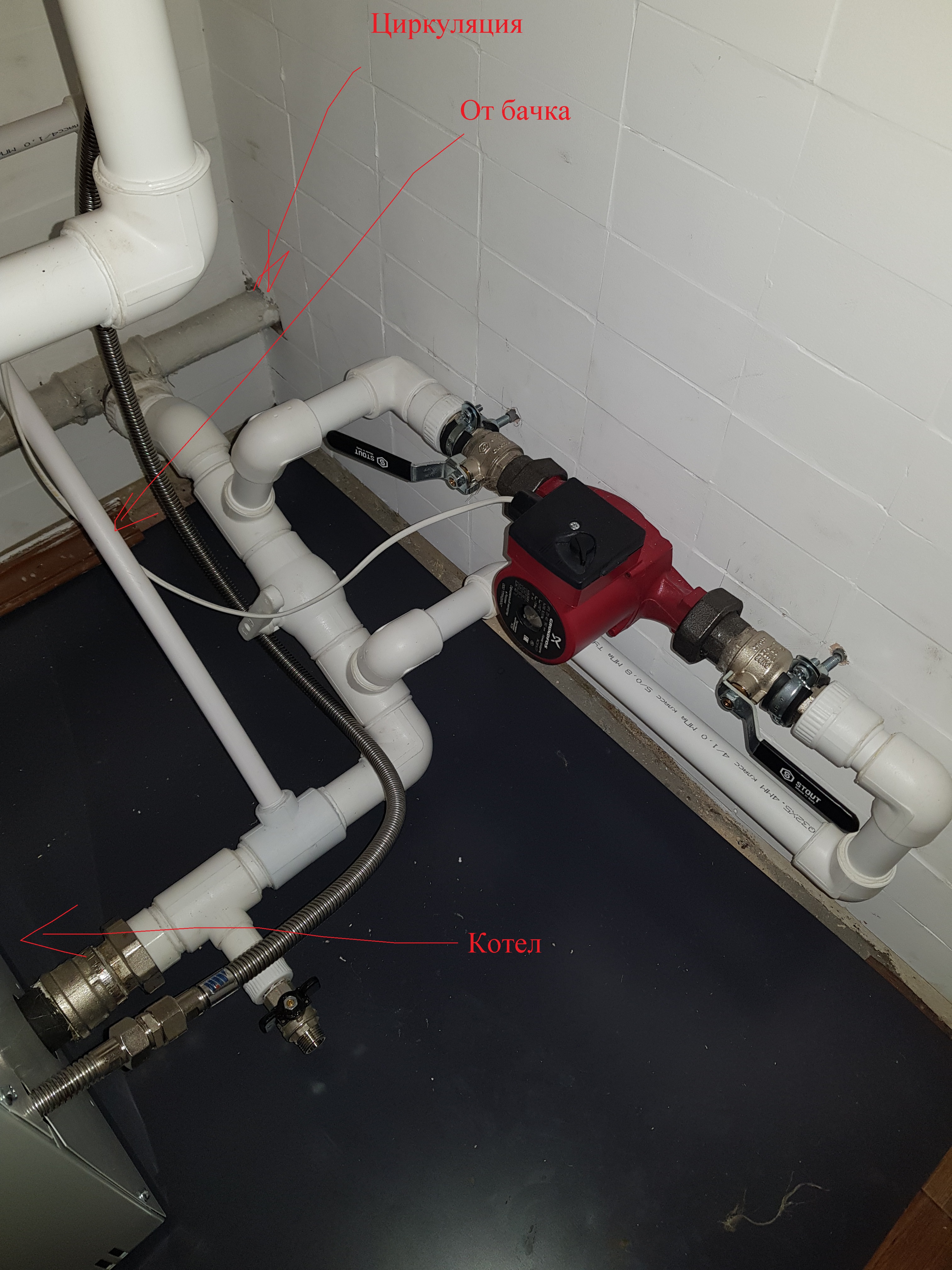

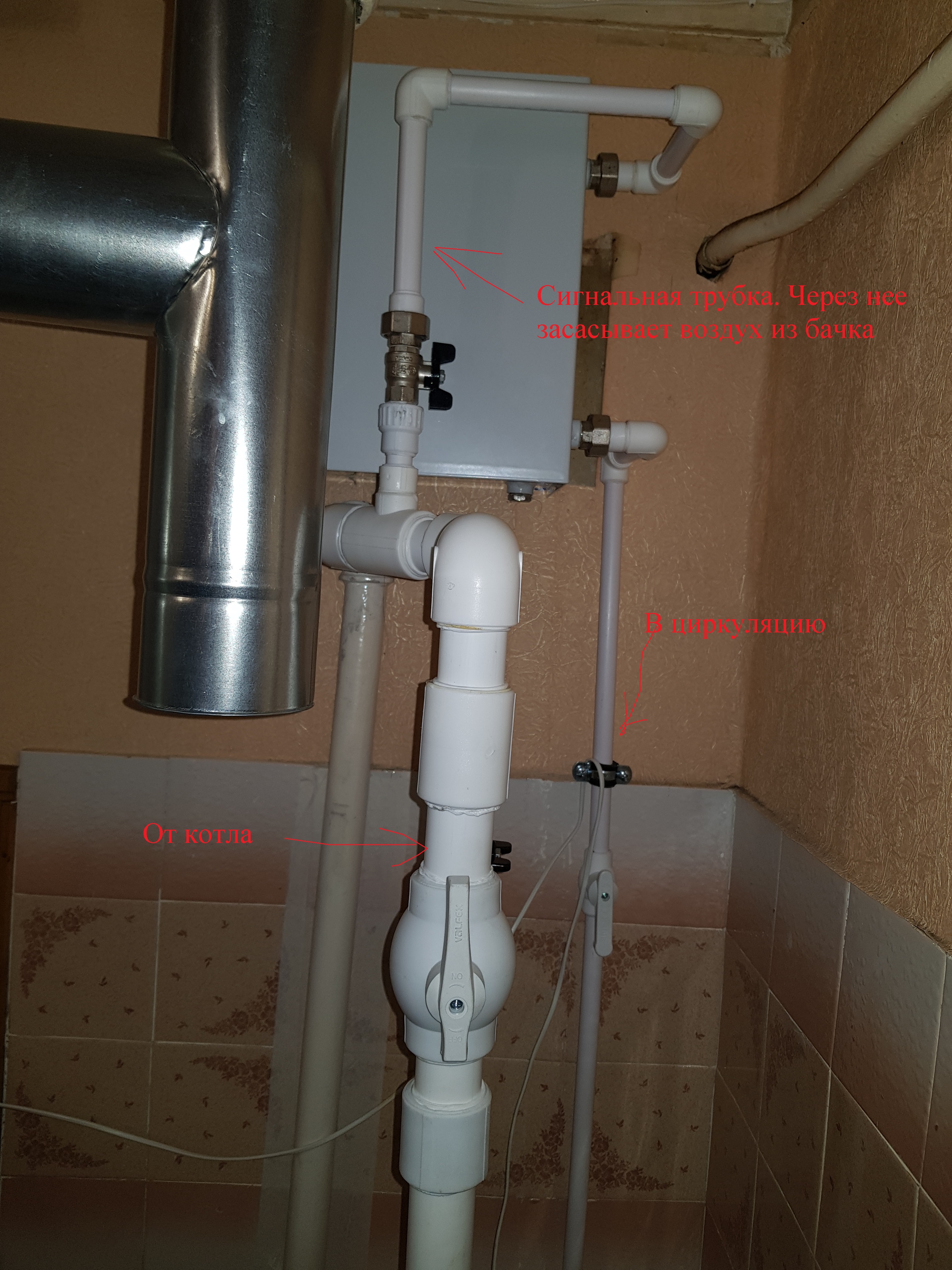

Система отопления старая трубная (частный дом), 80 квадратов. Заменили котел с АГВ-80 на Лемарк 10N. Поставили насос циркуляционный Грундфосс 25-40. Из открытого бачка (нижней части) трубка в обратку идёт (врезка перед котлом), сигнальная - в верх бачка приходит (идёт от петли над котлом).
Фотки прилагаю, что прислали. Видео не грузится.
Смысл в том, что при работе циркуляционного насоса через сигнальную трубку засасывает воздух. На всех его скоростях (1,2,3). Опытным путем нашли, что при прикрытии крана (на 50 %) на напорной стороне насоса шум продает в бачке, т.е. воздух не засасывается.
Обратил внимание, что патрубок расширительный бачка врезан в обратку после насоса, а не до.
Как можно решить проблему с воздухом?

1. "Обратил внимание" - так сразу надо было и переделать.
2. Проблема решается правильной обвязкой РБ и устройством подпитки, в ту же точку что и РБ.
3. "Сигнальную трубку" отрезать от подачи и оставить открытой(лишняя вода будет стекать в подставленное ведро).

Так сигнальная трубка не касается воды в бачке. Бачок заливают тарой по мере необходимости.
Сигнальная трубка, как я понимаю, еще и как воздухоотводная работает из петли.
А может ее можно закрыть вентилем, и открывать, когда воздух надо будет спустить? А из бачка с верхей точки трубку вниз опустить в тару, она же будет полноценная сигнальная?
Вопрос в том, что критична ли врезка линии от низа РБ в обратку после насоса в таком случае, если переделать как выше написал?

1.Так сигнальная трубка не касается воды в бачке. Бачок заливают тарой по мере необходимости.
2.Сигнальная трубка, как я понимаю, еще и как воздухоотводная работает из петли.
3.А может ее можно закрыть вентилем, и открывать, когда воздух надо будет спустить?
4.А из бачка с верхей точки трубку вниз опустить в тару, она же будет полноценная сигнальная?
5.Вопрос в том, что критична ли врезка линии от низа РБ в обратку после насоса в таком случае, если переделать как выше написал?
1. Ваша "сигнальная трубка" вам о чем сейчас сигнализирует?
2. Неправильно понимаете. Сигнальная трубка подключается примерно в середину РБ и служит для контроля уровня в РБ. На конце ставится кран.
3. Правильно, этот вентиль и будет воздушником, и не надо к нему ничего подключать.
4. Правильно, только эта труба будет уже переливной и на неё никаких кранов ставить не надо.
5. Да, критично, это надо сделать обязательно.
Тот же эффект лучше получить другим способом: "зажать" ветви (сбалансировать систему отопления).
Цитата(Водяной @ 17.10.2020, 18:03) *
Я вижу по схемам, что врезаются до насоса
Благодаря этому насос может работать без кавитации. А на выходе котла давление воды будет, скорее всего, даже выше, чем если бы РБ был присоединён туда. Тем самым сводится к минимуму вероятность возникновения пристенного кипения в котле.
