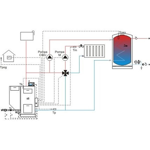

Прошу объяснить, зачем в данной схеме 4-ходовой клапан? Котел водогрейный, топливо: дрова.
И еще вопрос, если мощность котла по паспорту 75 кВт, максимальная температура теплоносителя 95 градусов, это означает, что 95 будет температура подачи при мощности 75 кВт? А если расчетная мощность (теплопотери) составляет 46,59 кВт, то какой будет температура подачи и температура обратки? По идее это должны быть данные производителя. Но их нет.
Для регулирования температуры воды в подаче системы отопления.
Можно поставить 3-ходовой.
Не обязательно. Температура воды на выходе котла зависит не только от его теплопроизводительности, но и от температуры воды на его входе, от расхода воды через котёл.
Эти температуры выбирает проектировщик системы отопления.

На моём сайте есть тепловая схема для твердотопливного котла:
Прикрепленный файл  teplomeh.shema_13.1.png ( 4,55 килобайт ) Кол-во скачиваний: 16
Твердотопливный котёл и предвключенный теплоаккумулятор
То есть проектировщик может указать и 95-70 при мощности котла 46,59 кВт, так?
Это как-то регулируется автомтаикой котла? Имеется в виду, что именно при 46,59 кВт температуры будут 95-70? И что тогда будет если увеличится мощность до 60 кВт или скажем до 70 кВт? Что нужно будет сделать, чтобы температурный график остался тем же? перенастроить автоматику котла?

В схеме скорее всего не указан котловой насос.
4-ходовый клапан совмещает в себе функцию регулирования температуры радиаторного контура, защиты от холодной обратки и гидрострелки
заменить его может трехходовой с байпасной линией
и при этом видится проблема с линией бойлера, котловой насос будет закидывать туда теплоноситель т.к его сопротивление будет ниже сопротивления 4 ходового скорее всего (надо зажимать линию бойлера или ставить клапана вместо насоса)
Проектировщик может спроектировать систему отопления на 95-70.
Непонятно, какую систему Вы имеете в виду. При расчётной tн.в , наверное, какая-то автоматика будет пытаться сделать температуру воды на выходе котла или в подаче системы отопления 95 градусов.
Температурный график никуда не денется - это зависимость температур (линия).
При любой tн.в: если теплопроизводительность котла увеличится выше требуемой, то, возможно, вода в нём закипит. Это зависит от автоматики.
