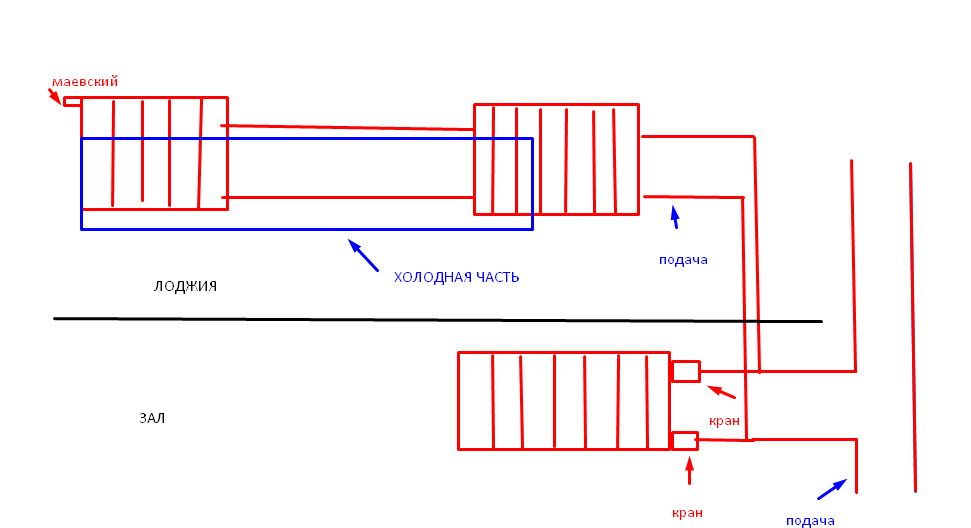

Доброго времени суток. Подскажите пожалуйста правильную схему подключения радиаторов биметал. Купил квартиру, бывший хозяин установил радиаторы на балконе, но что то они как то не правильно греют.

Цитата(Alexr1 @ 19.11.2020, 12:38)  Доброго времени суток. Подскажите пожалуйста правильную схему подключения радиаторов биметал. Купил квартиру, бывший хозяин установил радиаторы на балконе, но что то они как то не правильно греют. Перекиньте какую-нибудь из двух труб на левый низ левого радиатора:

Цитата(tiptop @ 19.11.2020, 14:16)  Перекиньте какую-нибудь из двух труб на левый низ левого радиатора А нижнюю трубу между радиаторами убирать?

Цитата(Alexr1 @ 19.11.2020, 13:56)  А нижнюю трубу между радиаторами убирать?
Нет.

Подачу лучше направить вверх первого (который на сцепке ) радиатора. Соединение между радиаторами оставить оба , обратку переключить на низ второго радиатора (который на сцепке ), то есть организовать диагональное подключение связки радиаторов. Есть проблема, вы не указали диаметры труб , тип и мощность радиаторов. Связка между радиаторами должна составлять не более 1,5 -2 метров и должна быть выполнена трубой не менее DN25 (DN32),если радиаторы мощные и длинные .Подключение и обратка связки так же DN 20 .На подачу одиночного радиатора поставить вентиль ручной регулировки , которым можно подачу на радиатор регулировать вручную.

Цитата(svoroponov @ 19.11.2020, 16:11)  Есть проблема, вы не указали диаметры труб , тип и мощность радиаторов. Трубы полипропилен D 25 (стояк так же), 2 радиатора по 8 секций, биметал, 1120 Вт каждая, расстояние между радиаторами окло 2-х метров, от подоконника 10см, от стены 8см, вентиля стоят на обратке и подаче перед радиаторами.

D25 это эквивалент не выше DN 15 для пропиленовых труб ,используемых для отопления (давление для труб PN16 ,PN 20,PN 25). Прочитайте надписи на трубе, найдите в интернете внутренний диаметр ваших труб и сравните. Далее см. выше. Оптимальный диаметр DN подводки и обратки при подаче к сцепке = DN диаметру основного стояка, он у вас наверное металлический DN 20. Да после замены по рекомендации выше при наладке закройте полностью одиночный радиатор и после того как нормально заработает сцепка , откроете на 1,5-2 оборота ручку крана ручной регулировки одиночного радиатора. Далее прибавляйте по четверть оборота , пока не заработает, заработал - стоп. Да и не забудьте удалить воздух из радиаторов.

Цитата(svoroponov @ 19.11.2020, 17:19)  D25 это эквивалент не выше Извиняюсь за дизинформацию, сейчас проверил - PN20 25*3.5 на трубе маркировка. Хорошо, буду пробовать, спасибо за советы.

Да , будете выбирать трубу , то ориентируйтесь на Di , мм по справочным данным труб . Величина Di должна быть не менее 20 мм .Пускай будет немного больше , но не меньше этого значения.

 жесть ..если это вертикальный стояк однотрубного отопления мкд, с подачей снизу вверх через радиаторы, холостая труба рядом обычно идет подача, или уже перевернули? и без замыкающих участков или в него врезка? ...стояк вообще будет работать, когда его еще удлинят? или там уже весь дом по "нестандартному" режиму. Цитата буду пробовать жду результата! любого.. этоже из серии "как убить однотрубу"

Мы на связке цепляли вторую батарею одному чуваку, по большому блату. У него угол комнаты слегка промерзал, а стояки по углам нынче почему-то проектировщики располагать стесняются. Или по нормам нельзя. Короче, жопа была, промерзал угол. Подающую подводку уводили на нел ( на вторую батарею), в дальний верхний угол, а обратка штатная от проектной батареи. Работает. Тут заделана полная порнуха, которую отрезать, покаяться и забыть. На водосчетчиках у вас магнитики висят?
