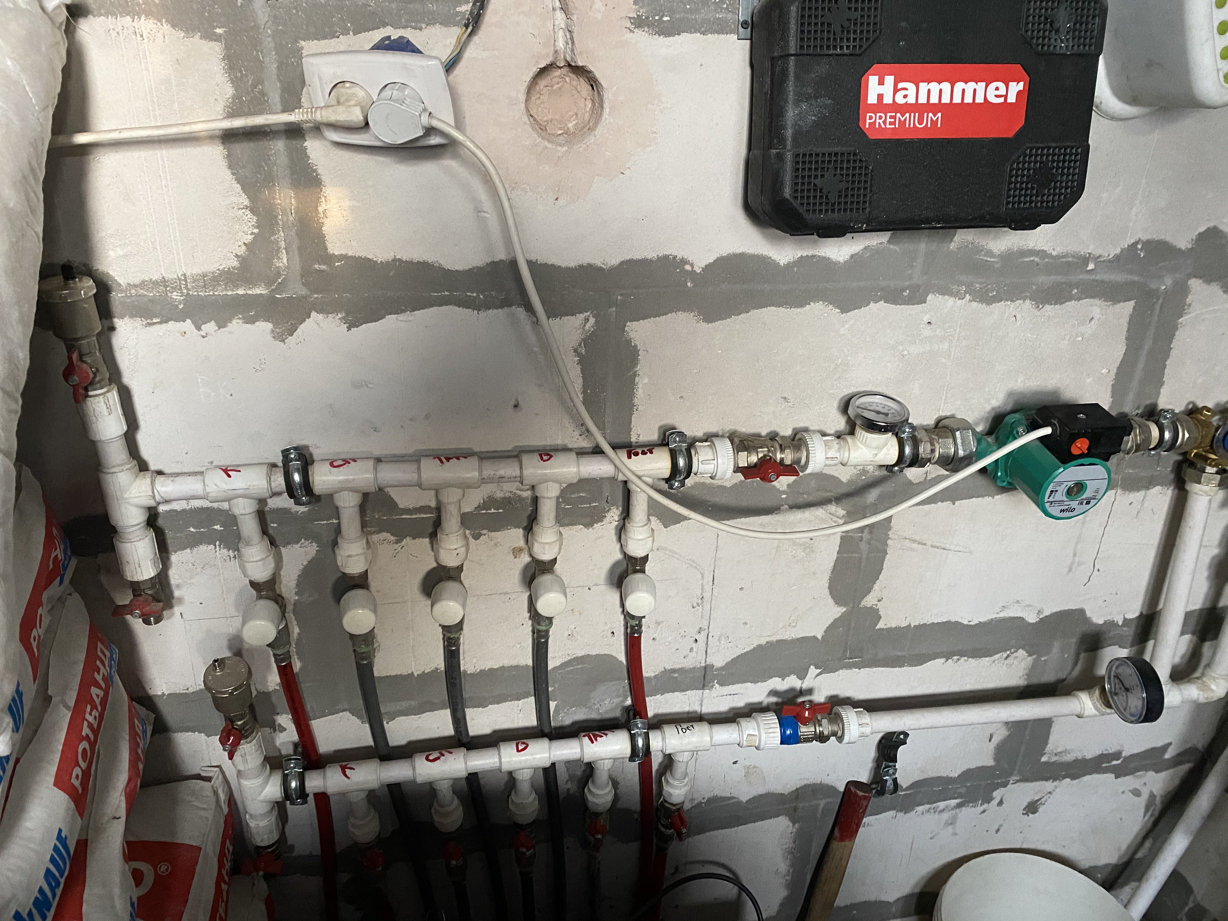

Всем привет , почему в котле одна температура , а на выходе в коллектор стоит другая температура разница в 20 градусов , в доме тёплые полы , на первом и втором этаже , когда работал один этаж проблем не было как только подключил второй всё пришла проблема , на первый и второй этажи стоят два насоса плюс ещё в котле , почему такая разница температуры ? Подскажите кто сталкивался с такой проблемой

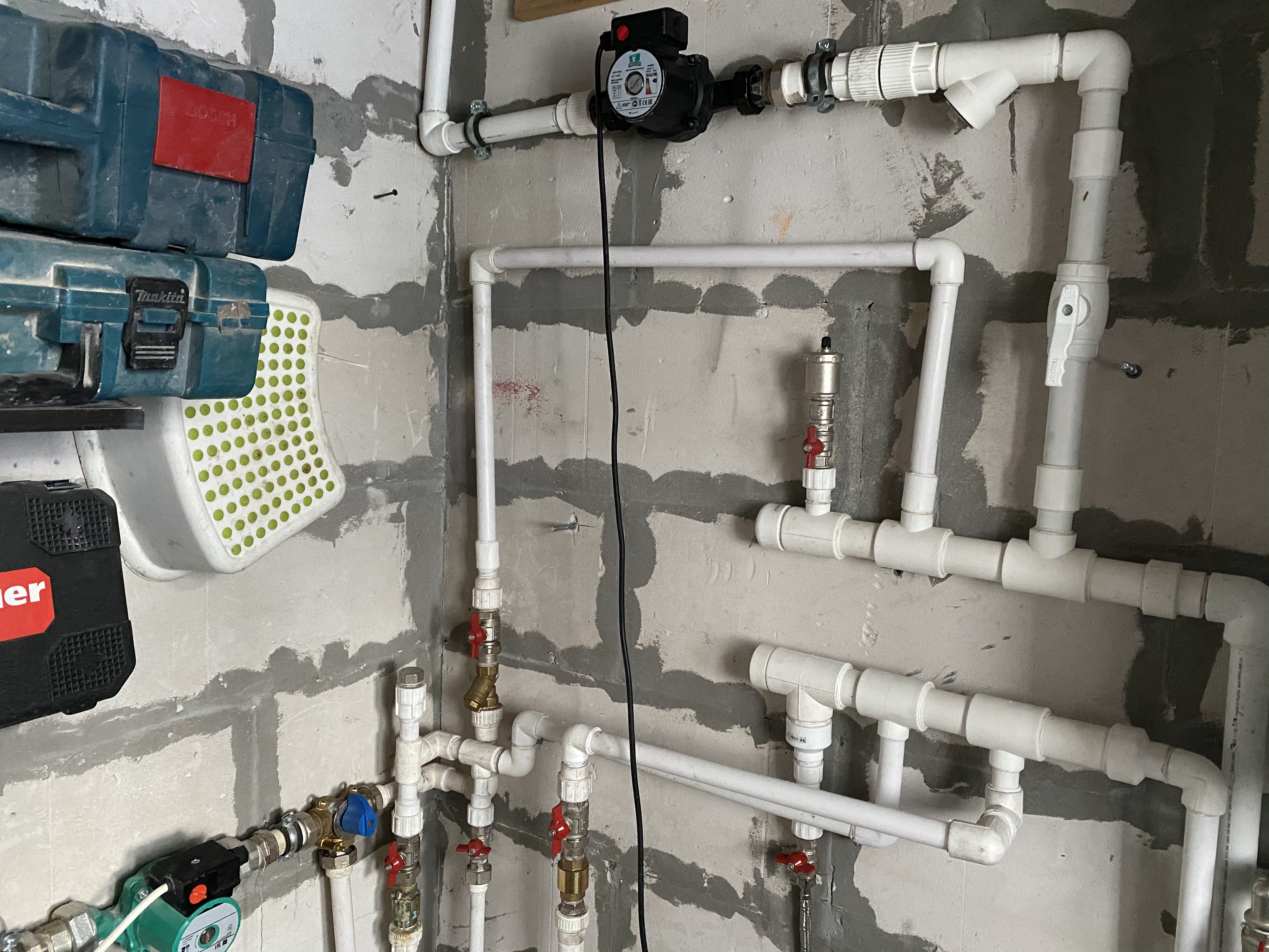

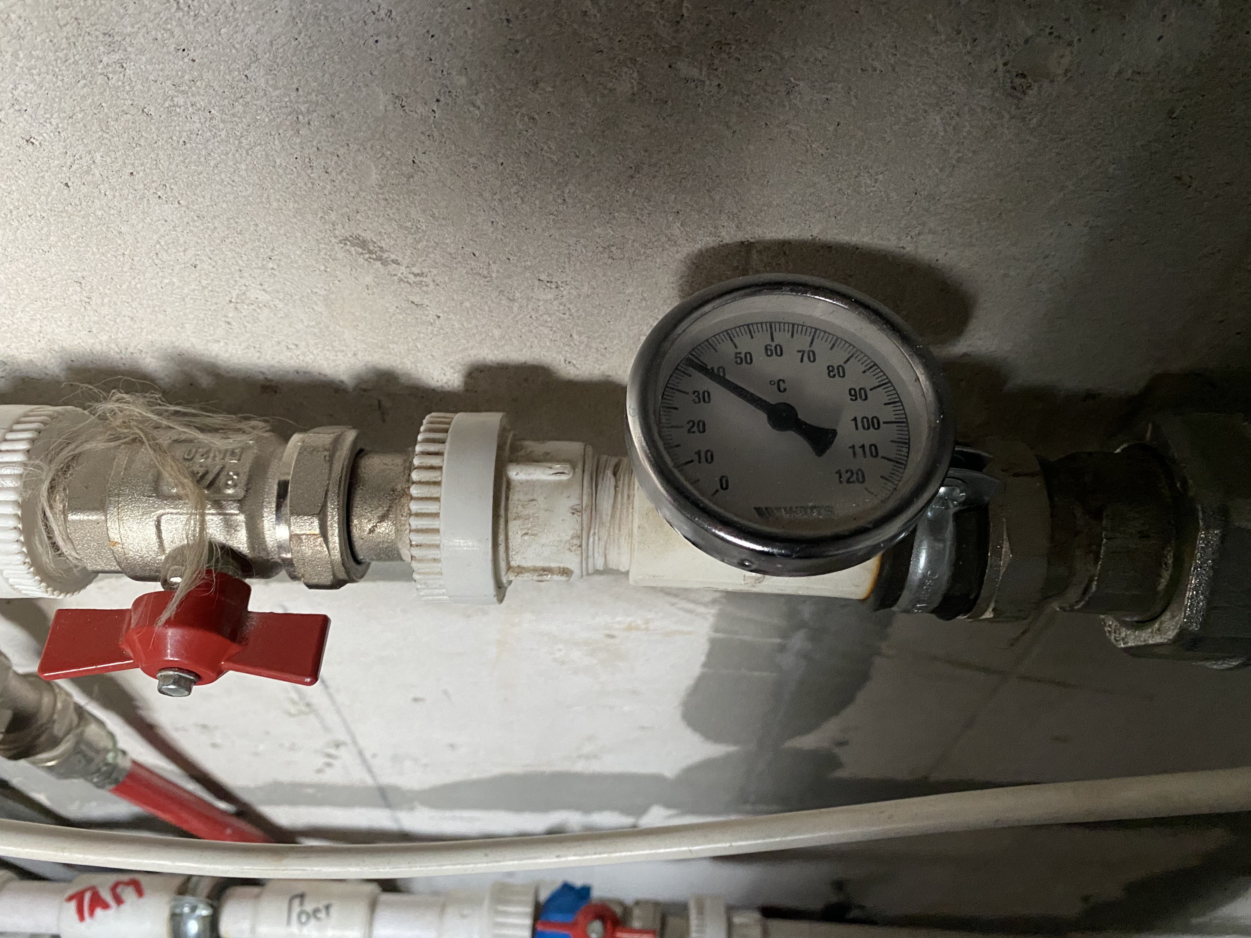

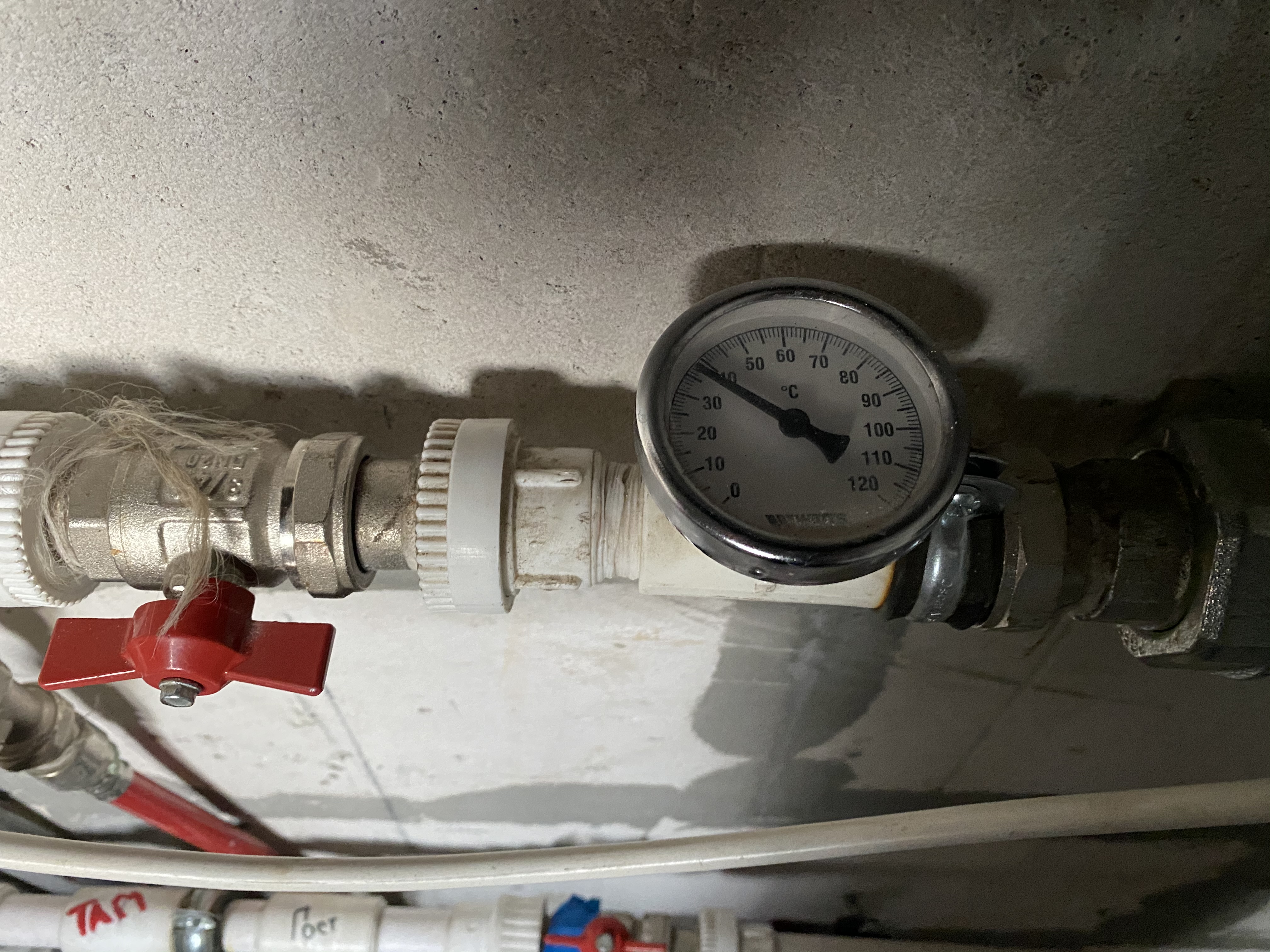

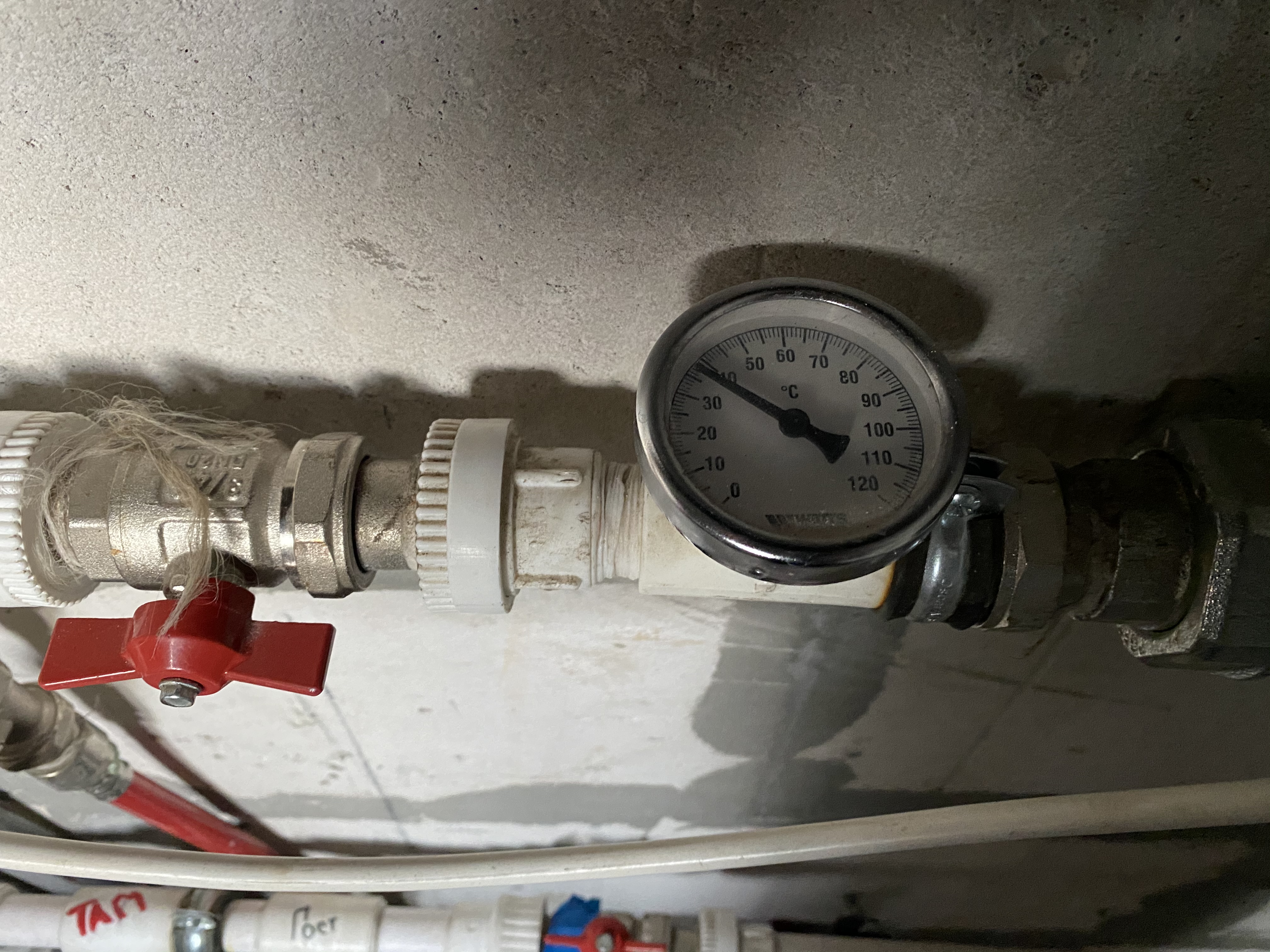

Aleks1976
сообщение 27.11.2020, 13:44
Сообщений: 6
Регистрация: 27.11.2020
Пользователь №: 384518
Не стал рисовать
Это первый этаж , показывает температуру
Это второй этаж
Где самодельный коллектор это первый этаж где заводской там второй этаж
Строго не судите , делал сам
tiptop
сообщение 27.11.2020, 14:11
сам себе Sapiens
Сообщений: 11391
Регистрация: 21.5.2005
Из: г. Владимир
Пользователь №: 797
Цитата(Aleks1976 @ 27.11.2020, 13:44) *
Не стал рисовать
Это второй этаж
У Вас сейчас все-все насосы включены?

Wiz
сообщение 27.11.2020, 14:17
Сообщений: 2660
Регистрация: 20.3.2005
Пользователь №: 570
Мне представляется не согласованная работа насосов. Гидравлический разделитель вам нужно было ставить или же делать кольцевую схему.

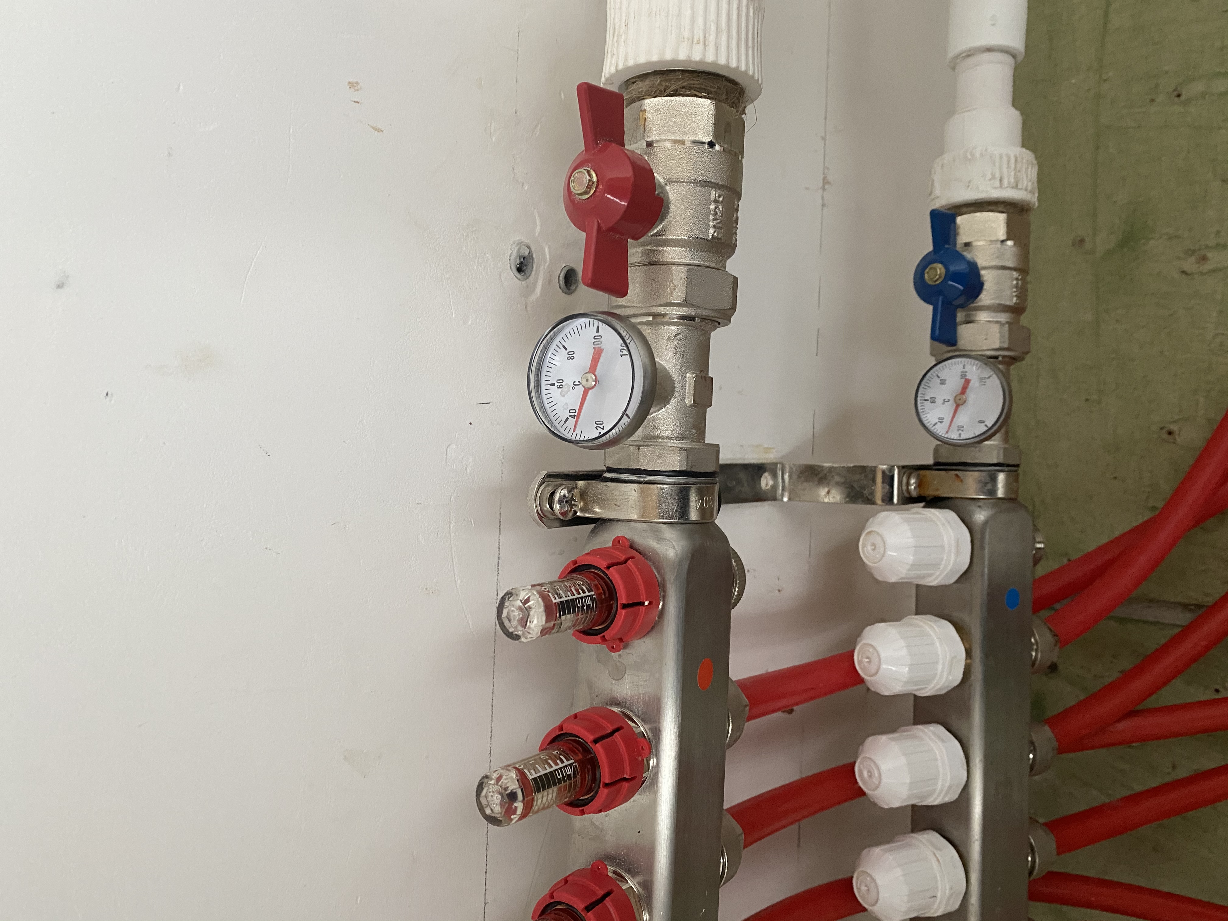

lovial
сообщение 27.11.2020, 15:08
Сообщений: 2233
Регистрация: 8.7.2008
Из: Днепропетровск
Пользователь №: 20416
Не вижу перемычки с трехходовым краном на гребенке 2 этажа. Если она есть, то находится МЕЖДУ насосом и гребенкой 2 этажа, и если трехходовой полностью открыт на перемычку - насос гоняет теплоноситель через перемычку, и через пол 2 этажа циркуляция практически нулевая.
П.С. это если фото сделано при работающем 2 этаже, то есть при его работе подача и обратка на гребенке одинаковые, около 30 градусов.
Вариант 2 - не очень хорошо видно, что под колпачками обратки на гребенке 2 этажа. Если там термостатические клапана, то закрученные до упора колпачки просто перекрыли поток теплоносителя по веткам. При включении 2 этажа расходомеры на гребенке как-то реагируют?

Цитата(lovial @ 27.11.2020, 13:06) *
на котле отображается заданная температура или фактическая?
Да, с этого надо начинать.
