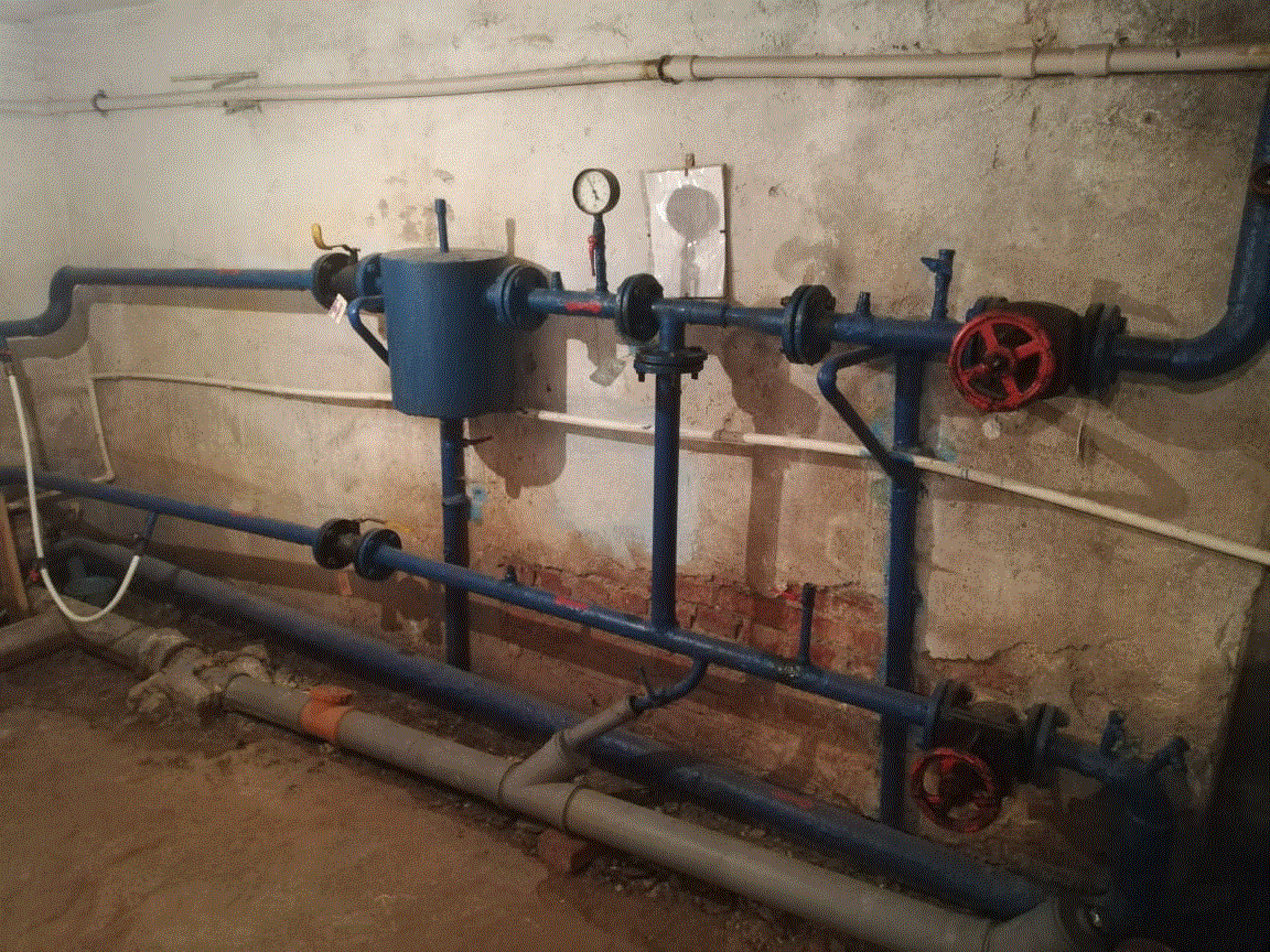

Добрый день, товарищи!
Прошу помощи специалистов.
Трехподъездный 9 этажный дом, жив у в 1 подъезде на 9 этаже. Очень сильно гудят шумят трубы и батареи отопления! В подвале каждого подъезда стоит элеваторный узел, и в первом подъезде он очень сильно шумит, причем шум максимальный в 11 часов ночи начинается скорее всего теплосеть меняет характеристики подачи, есть такая закономерность шум при температуре окружающей среды -25 слабенький и максимально шумит когда температура вырастает ближе к 0. Слесарь разбирал элеватор смотрел сопло чистое, я подозреваю что элеватор неправильно рассчитан.
Как я правильно понимаю шум от того что сопло очень маленькое?

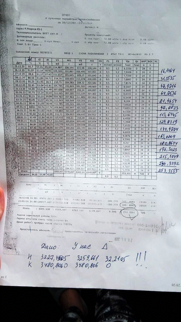

Из данных есть распечатка с теплового счетчика обще домового, то есть делим на 3 подъезда.
Какие данные можно взять от сода и какие еще нужны для расчета элеватора?

Скорее всего шум не в элеваторе создаётся, там шуметь нечему, подвижных частей у элеватора нет. Шумит, как правило, что-то в самой системе, тарелки вентилей или что-то залетевшее в радиатор. Отлавливать крайне сложно такие вещи, можно попробовать отключать стояки и методом исключения искать проблемный.

Сегодня еще раз смотрел элеватор, на 7 атм гораздо тише в батареях, чем шум на 9 атм.
Собрал такие данные
Р подачи 9,2
Р обратки 5
Т подачи 105
Т после элеватора 80
Т обратки 61
Сапло элеватора стоит 5,8 мм
Собрал такие данные
Р подачи 9,2
Р обратки 5
Т подачи 105
Т обратки 61
Прихожу к выводу что оно рассчитано не на то давление
Опа, перепад сорок с лишним метров? Тут что угодно шуметь начнёт, даже срыв потока с сопла вполне себе возможен. Надо шайбировать подачу или ставить регулятор перепада, регулятор, правда, тоже может шуметь. В идеале посчитать две последовательные шайбы хорошого изготовления на токарном станке и потом на полученный перепад пересчитать сопло.

Если ктото разбирается в этой таблице, как посчитать сколько джоулей или ват тратит подьезд или весь дом на отопление.?
Так вон у вас в таблице Q это и есть количество Гкал которое тратится на отопление.
сообщение 20.2.2021, 22:06
Сообщений: 33879
всего дома. а нужно на секцию. и торцевые секцию больше потребляют относительно рядовых т.е. просто поделив Q на колво секций не прокатит.
Вы горячей водой откуда пользуетесь? Посмотрите узел учета, где счетчики, лучше схему. По энергии скорее на весь дом, с теплом гвс или нет.
253.355 Гкалл = 294651.9 кВт.ч
Ps смущает в вашей распечатке Р1 и Р2 постоянны весь месяц, М1=М2 за месяц, бывает, но прям идеально.. вероятно заданные значения
а если по панелям, точнее наружной площади каждой секции?.. при условии, если секции квадратные, % соотношение 37,5 / 25 / 37,5
.. или посмотреть в проекте нагрузки
