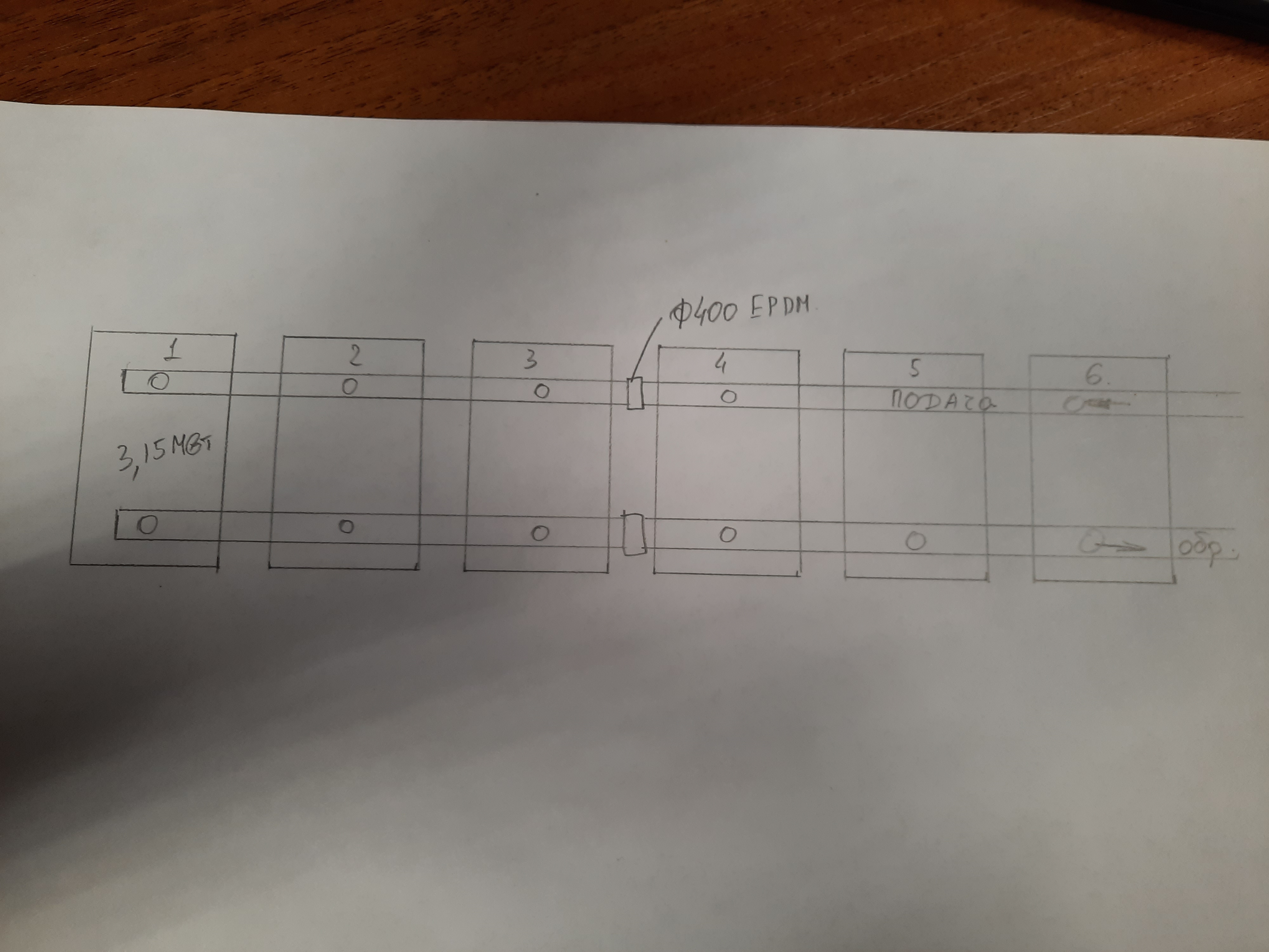

Добрый день! Имеем котельную в обслуживании из 6 котлов по 3.15 Мвт над ними коллектор из трубы Ду400 подача и обратка. Между 3мя котлами установлены вибровставки. В данный момент они из EPDM с температурой до 115 град. Но судя по графику при 115 град. Давление должно быть 0 Атм. Для каких целей они нужны? Тепловое расширение или другая задача для них. Хотим или отказаться от них или менять на сильфонные металлические если они нужны для компенсации расширения.

Вот так это выглядит в котельной.

Длина труб над котлами 20м примерно посчитал тепловое удлинение 34мм. Не отломает трубу на входе в котлы?

400 серьезная труба - нужно анализировать целиком участкт от фланцев котла до первых неподвижных опор, посмотреть, какие нагрузки приходят на котел, сравнить с паспортными агрегата
Советую dmchehow внимательно рассмотреть изображение, на котором видны два котла и вибровставки посередь. Если принять Ваше опасение, что тепловое расширение компенсируется пресловутыми вставками, то как раз у видимых на фото котлов и поломает патрубки, они тут крайние по ходу.

Нет как таковых неподвижных опор. Коллектор над котлами Ду 400 в него вварены трубы от входа и выхода всех котлов. Схематично изобразил в первом сообщении.
Это я делал фото. На фото средние котлы в котельной. Завтра приложу план чтоб было понятней.

Это вы не поняли. Расширение коллекторов будет в сторону вибровставок, от крайних котлов к центру, следовательно излом выходных патрубков котлов будет максимальным в районе вставок, т.е. у средних котлов.
Спасибо. Принято.
