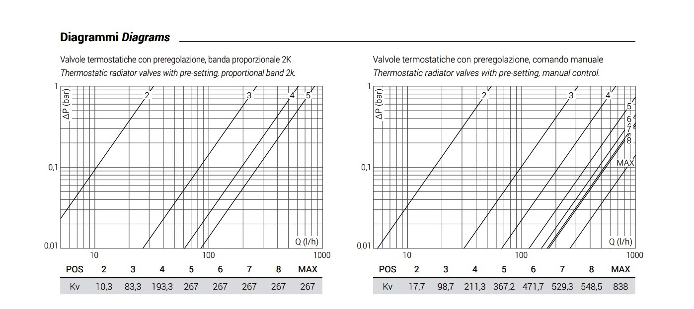

А вот у S.R.rubinetterie по другому (график прилагаю)

Гость_Neowise_*
сообщение 1.4.2021, 13:57
Цитата(Хоттабыч @ 1.4.2021, 10:48) *
Совершенно верно - внешним регулятором.
Ну так, и всё-таки, при использовании электротермо головки (сервопривода) принимаем Kvs клапана, а не Кv для зоны пропорциональности?
Сообщение отредактировал Neowise - 1.4.2021, 14:11

Да, спасибо Neowise, очень показательные графики. Как я понимаю разноцветные линии соответствуют той или иной предустанвке на клапане. Действительно, при предустановках начала шкалы (1-3 у разных производителей по разному но не суть) Kv зоны пропорциональности K одинаковы с Kvs для данной предустановки - красная, синяя и зеленая линия параллельны оси Х графика. Оно и понятно, на этих предустановках мы механически ограничиваем ход золотника клапана до минимума и он невольно начинает работать только в крайних положениях.

Данные есть, нашлись родимые хоть и неполные, тот графики что слева - для зоны пропорциональности 2К, а тот что справа - для Кvs, при различных уставках.
Если у нас, например, расчетный расход теплоносителя 300л/ч, то при уставке №5 имеем для классичесской сильфонной термо головы потерю напора на клапане 0,13 бар, а для электро термо головы 0,065 бар, т.е. разница порядка 0,65 метров вод.столба.
Мне вот только не совсем понятно почему производитель не приводит графики зоны пропорциональности для уставок №6-9, в этом случае разниц была бы заметно больше.
Гость_Neowise_*
сообщение 2.4.2021, 11:48
В поз. 6... 9 расход уже не меняется, клапан полностью открыт.
