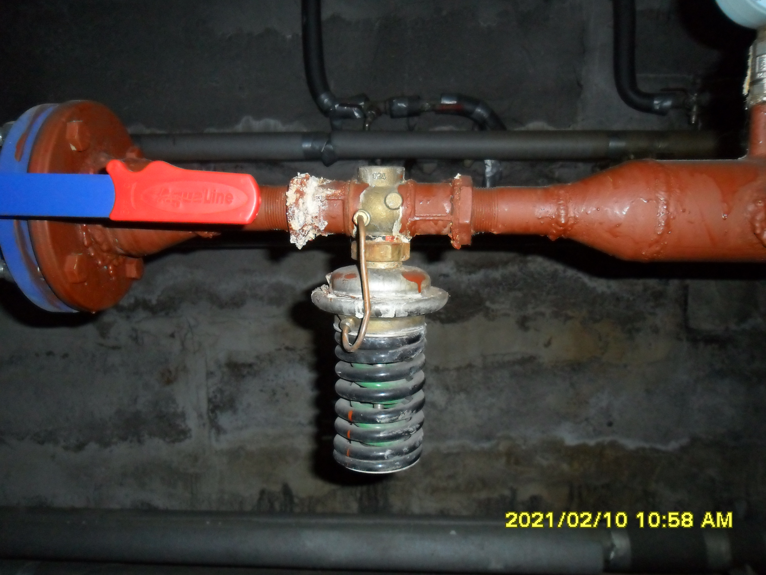

Здравствуйте уважаемые специалисты! Интересует вопрос о переходе с ЦТП на Элеваторы в домах. Прежде чем перейти на элеваторы, какие условия нужно соблюсти? Просто же поставить элеватор нельзя? Сальниковое уплотнение на воде обязательно? Систему отопления переделывать или капиталить нужно? Редуктор давления на ГВС надо? А если в квартирах трубы из ПП то можно отказаться от элеватора?

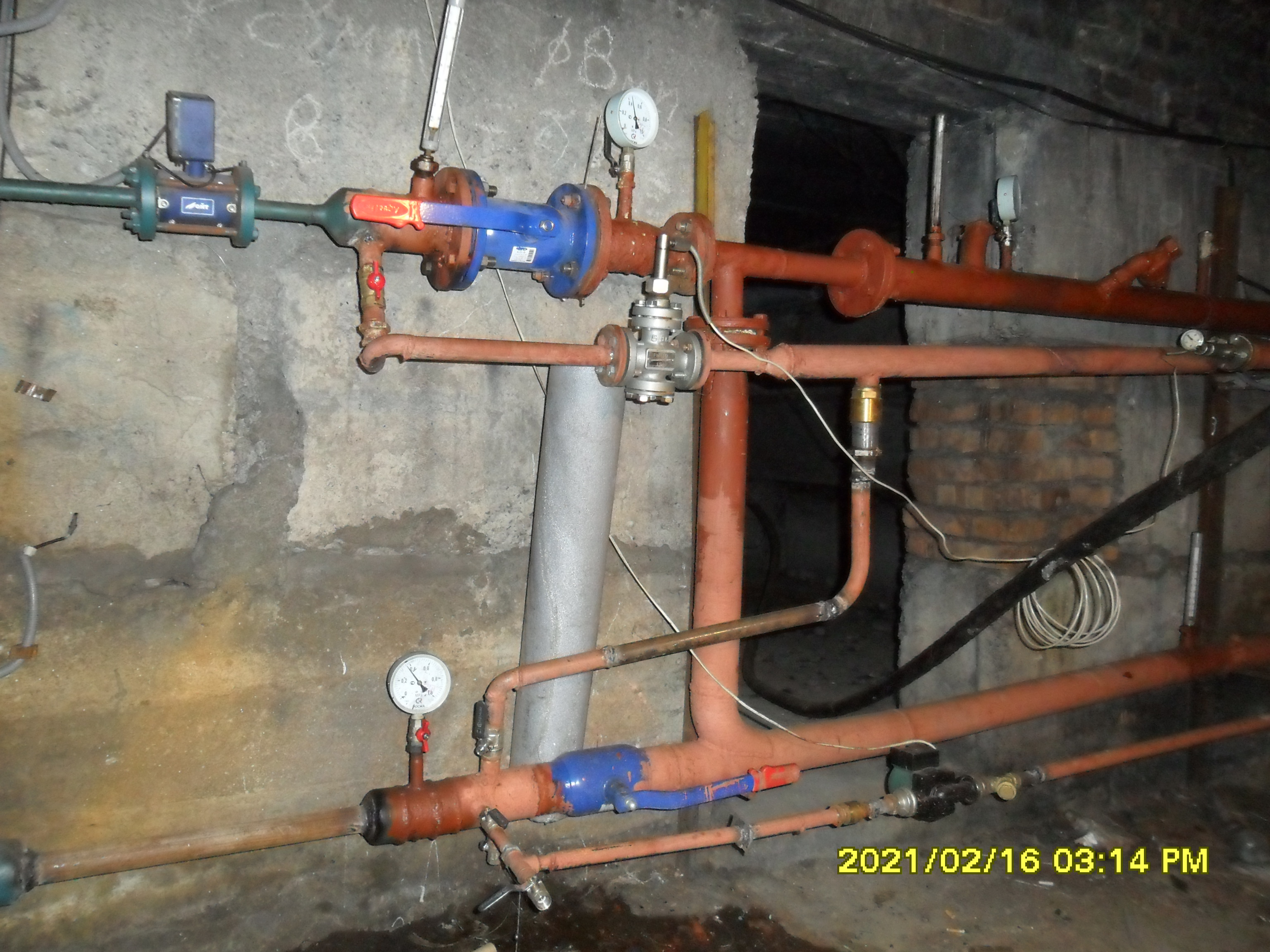

Это же безопасность? Тэц же нас будет заставлять ставить. Вот пусть капетальшики и ставят, раз решили элеватор поставить.
До элеватора обязательно ставить эту железяку? Есть у кого современная схема элеватора и ГВС к ней, с редуктором давления и температурным клапаном?
Ввод в дом. Вместе с ХВС
Слепят вот так.
Раз решили только элеватор поставить. Можно сразу заставить их ставить теплообменник?

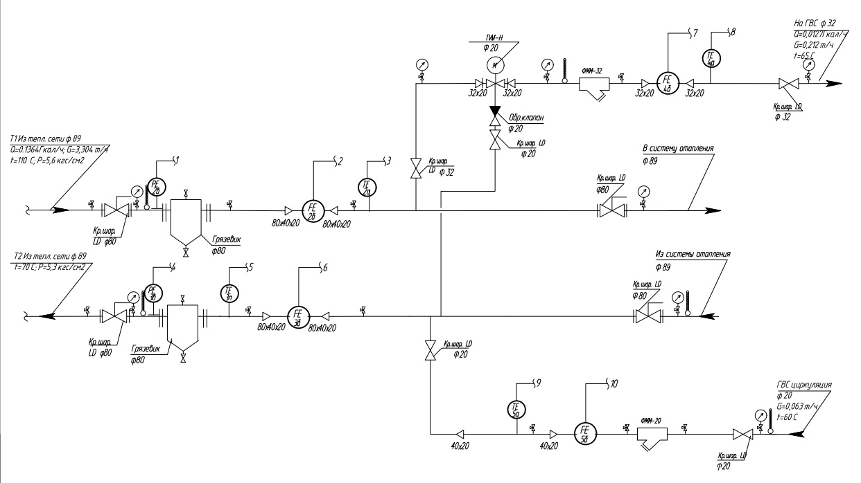

Сначала надо разобраться на какой график системы в этих самых домах. Потом определиться с нагрузкой. Потом высчитать потребные номера элеваторов и диаметры дросселирующих устройств.
А до этого всего понять хватит ли давления в обратке, ЦТП ведь тоже наверняка не так просто когда-то задумывалось.
Потом надо не забыть про ГВС, какое оно вообще, ГВС это. Открытая/закрытая, с циркуляционными через скоростники на ЦТП или ещё какая. Много всяких тонкостей. Мы перевели с ЦТП в своё время несколько домов вполне успешно. Но по отоплению, ГВС осталась с ЦТП.

Проблемы будут. Лучше сразу переходите на независимые схемы через теплообменники в домах плюс регулирующая автоматика ,если уж решили отказаться централизованно рядом домов от ЦТП и перейти на прямые параметры теплосети. Вроде кажется затратно , но это окупается и по деньгам и по удобству. Всё равно это случится , так пускай раньше , так будет дешевле.

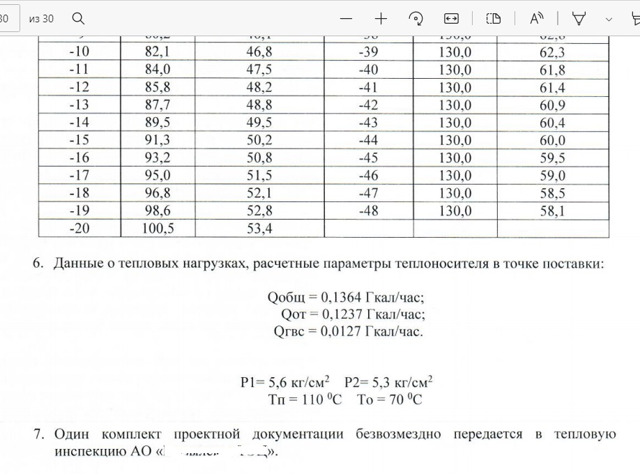

Так бьют на то что 60т выделено на элеваторные узлы. Их не скоро запустят, пройдет гарантия 5 лет а нам расхлёбывать.
Вот такое тех условие. Мне надо по всем правилам им объяснить. Они ссылаются на проект и лишнего не делают при этом заказывают самый дешёвый. Закрытую делать не будут, скажут что нет денег. Тэц тритию трубу тоже содержать не будет, она им не нужна и идет она с отопления.

Сообщений: 33652
Интересные ТУ- первый раз вижу, что б для жилья Qот отличался от Qгвс в 10 раз. Правда и проблемы с переключение им подстать звучат от автора.

Перепад давления - 0,3 кгс/см2?! blink.gif
Нагрузку ГВС уточните, она какая-то странная, это не жилого дома нагрузка. Или жилого дома, но в котором всего с десяток кранов с горячей водой.
А отопительная совсем небольшая, элеватор номер два и все дела. Что с давлениями на вводе и как реализована ГВС? Открытая или через скоростники?
ну если очень сильно людям элеватор хочется, чего не дать ТУ исключающие его применение? Дали же? newconfus.gif
сообщение 13.4.2021, 9:25
Сообщений: 50560
Регистрация: 24.4.2009
Пользователь №: 32666
Опа, 3 метра столба... Тут одним элеватором не обойдёшься.
кажется, раньше не допускалось зависимое подключение (элеватор или непосредственно) с отоплением ПП, если в сетях высокая температура. не безопасно.
0,3 кгс/см2, больше похоже на потери в системе отопления, этого НЕДОСТАТОЧНО для элеватора. требуется перепад давления не менее 1,5 кгс/см2

Если перепад давлений на вводе совпадает с ТУ элеватор работать не будет. В этом случает ставится шайба на вводе и цирк насос на контуре. С такими параметрами ГВС обязательно через смесительную автоматику. А вообще ввод в эксплуатацию систем открытого водоразбора запрещен. Подключение через элеватор новых объектов запрещено. После завтра придет какой нибудь надзор и скажет чтобы делали всё взад. Вкладывайте в тепловую автоматику, делайте закрытым контур гвс(через теплообменник) и зависимую схему отопления и будет хорошо. А про элеватор с такими параметрами на вводе можно забыть

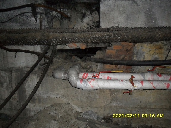

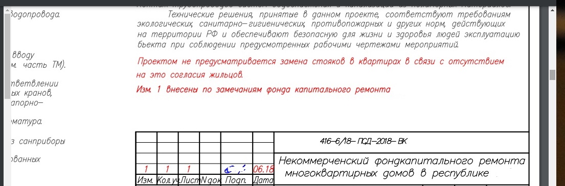

Мне надо максимально провести кап.ремонт, а не только подвал. Кап ремонт поставит только элеваторы а проблемы будут у управляющей компании. На стояках нет кранов для регулировки системы.
2этажный дом, на первом этаже конвекторы отопления а на втором житель поменял на алюминиевые батареи, ПП подключение. В итоге написал на нас в прокуратуру, что у него холодно. Прокуратура пишет, накажите у себя работника. Занавес.
Кап ремонт каждый раз отписывается от замены стояков отопления, то не требуется, то жильцы не пустили. И это узнаешь после принятия выполненных работ. Ссылаться что денег нет.
Фото 2 после капитали, где запорно-регулирующий вентиль?
