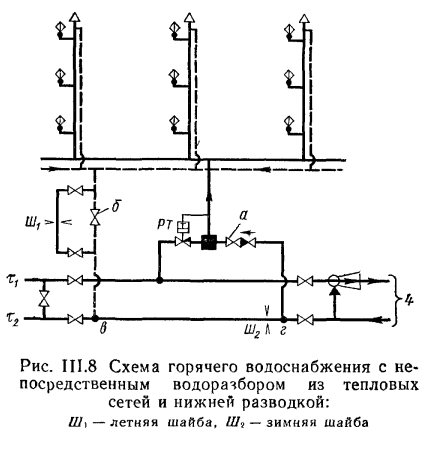

Добрый день! Коллеги первый раз попалась система (зависимая, открытая), где необходимо смешивание подачи с обраткой. Нужно смешать Т1 и Т2 чтобы снизить температуру на ГВС до 70 градусов. Для наглядности прикрепляю схему узла ввода. Помогите найти смеситель и регулятор температуры, который показан на схеме. Российской марки, Ду 50 мм. Импортные просто не смогут купить. И еще уточнить, что сейчас ставят в узлах ввода, за место "шайбы"?.

Регуляторы температуры - РТ-ДО, ТРЖ, РТЕ
Вместо шайбы ставят ручные балансировочные клапаны

Так указан же тип системы - Открытая, зависимая. Что подразумевает водоразбор непосредственно из тепловой сети.
Для лета не нужна никакая регулировка, так как вода подаётся уже с нужной температурой и с небольшим перепадом, поэтому "летняя" шайба попросту не нужна. А вот зимой обязательно вместо "зимней" шайбы установите балансировочный кран, чтобы отрегулировать циркуляцию в ГВС, а лучще всего на циркуляционный трубопровод установить небольшой циркуляционный насос, так как очень не просто балансировочным краном отрегулировать циркуляцию в ГВС. Для регулирования температуры в ГВС подходят как двухходовые, так и трёхходовые регуляторы температуры (это седельный клапан с термостатической головкой с выносным датчиком), который подбирается по перепаду и расходу.
