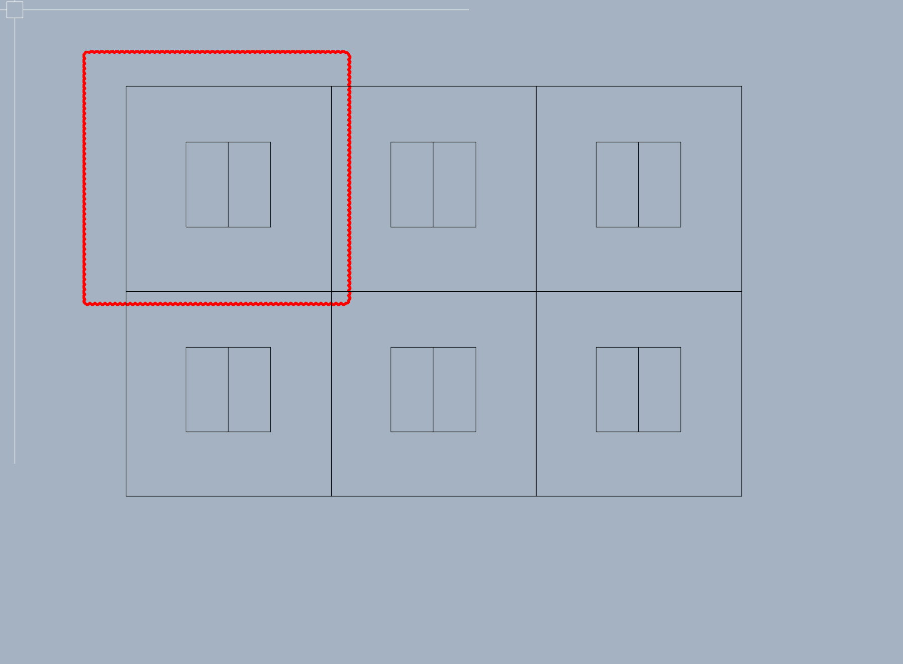

Уважаемые специалисты! Хотел бы с вашей помощью разобраться в некоторых вопросах, связанных с расчетами теплозащиты по СП50. Первое требование теплозащиты – это поэлементные требования.
Если вопросы с определением нормируемых значений сопротивления теплопередаче более или менее понятны, то при определении приведенного сопротивления теплопередачи ясно не все.
В СП50 (п. 5.1) сказано, «приведенное сопротивление теплопередаче отдельных ограждающих конструкций должно быть не меньше нормируемых значений…
Таким образом, приведенные сопротивления теплопередаче должны определяться для отдельных ограждающих конструкций. Что это за отдельные ограждающие конструкции, если дальше (п. 5.4) речь идет о приведенном сопротивлении теплопередаче фрагмента теплозащитной оболочки здания ?
Фрагмент теплозащитной оболочки и отдельные ограждающие конструкции – это что, синонимы?
Далее фрагменты теплозащитной оболочки в части наружных стен ассоциируются с фасадами здания. Возникает вопрос, который никак не изложен для того, чтобы не было неоднозначностей. Современные здания имеют сложную форму. Как правильно представлять фасады? Может быть, как стены, представляемые в плане прямолинейными отрезками? Или иначе, если некоторые из этиз отрезков имеют небольшую длину?
А как быть со зданием, имеющим в плане круглую форму?
Приведенные сопротивления теплопередаче используются специалистами ОВ для расчетов теплопотерь и затем для определения тепловых нагрузок на отопительные приборы. Гипотетически (а может быть и нет) можно представить, что на одном и том же фасаде стена проектируется в разных вариантах, с разными условными сопротивлениями теплопередаче. При расчете приведенного сопротивления по СП 50 это будут разные плоские элементы. Методика позволяет это учесть и будет получено единое приведенное сопротивление теплопередаче. Но вот потом может оказаться, что у одного их отапливаемых помещение стена первого варианта, а у другого – второго. Теплопотери для помещений будут рассчитаны неправильно!

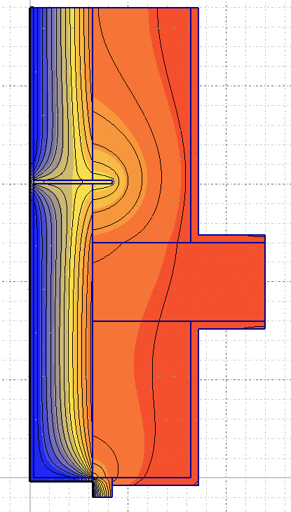

Теперь каждый фрагмент включает в себя как минимум два элемента:
1. Плоский элемент, являющийся характерным участком ограждения. Обычно это часть стены или перекрытия
2. Линейные элементы, включающий теплотехническую неоднородность, например угол стены или оконный откос, у которых тепловой поток идет в двух направлениях.
3. Точечные элементы теплотехнической неоднородности - дюбели, кронштейны и другие точечные "мостики холода".
И, так как теперь все конструкции стали "неоднородными", введен единственно допустимый порядок расчета приведенных сопротивлений по результатам расчета температурных полей.
Вот и рассчитывайте "по науке". Никаких "отрезков", а элементы, которых наберется тьма (все углы, повороты, изгибы, проемы). И каждый - в программу расчета температурных полей. А потом сводить по СП 50.

Далее я спросил: "Современные здания имеют сложную форму. Как правильно представлять фасады? Может быть, как стены, представляемые в плане прямолинейными отрезками? Или иначе, если некоторые из этих отрезков имеют небольшую длину?"
Слово "отрезок" я использовал упрощенно, для того, чтобы было понятней. Ну предположим, что у нас план в очень мелком масштабе и стены показаны в одну линию. Вот на таком плане я хотел бы понять, что понимать под фасадом, который нам СП 50 предлагает считать фрагментом теплозащитной оболочки.
Ваш ответ мне непонятен: "Вот и рассчитывайте "по науке". Никаких "отрезков", а элементы, которых наберется тьма (все углы, повороты, изгибы, проемы). И каждый - в программу расчета температурных полей. А потом сводить по СП 50."
В этом ответе чувствуется эмоциональное раздражение. Думаю, что у всех такая же реакция. Ведь температурные поля нужно
будет считать не для одного линейного элемента, как это показано в СП50, приложение Н, а для многих элементов. Хотя слово
"тьма" я бы не стал применять. Например, не "все углы", а достаточно одного угла. Другие будут такие же. Или оконные откосы -
не все, а только для одного, так окна будут одинаковой конструкции и т.д.

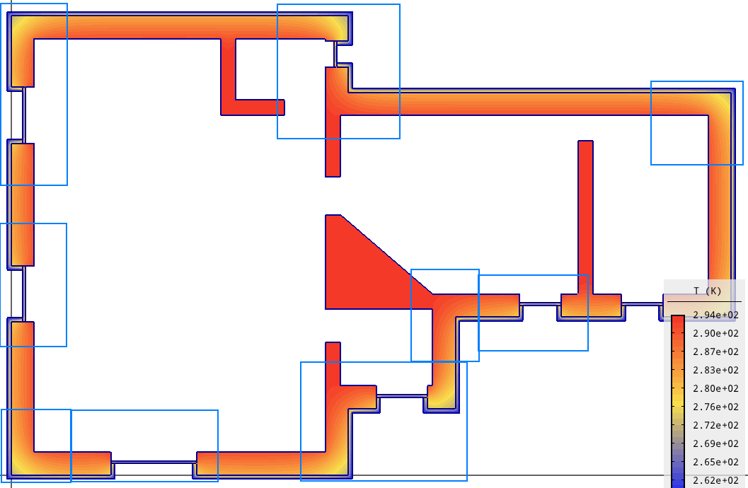

Это и сами авторы СП не знают. Везде демонстрируют только откос. Но с откоса они начинали, а потом разгулялись. Вот в СП 230 уже включили 122 вида тепературных неоднородностей, а к ним 1624 результата. Но промежуточных, опять же под свой "элементный" подход.
Вот все эти 122 неоднородности вы и найдет в своем здании и должны будете (если "по науке") оформить фрагментами. Фактически "фрагменты" и должны перекрыть полностью фасад и покрытие.
Да, еще и ворота теперь непременно по ТП надо рассчитывать.
Тоже ради того, чтобы (цитата из СП 230):
частично или полностью исключить расчеты температурных полей в процессе проектирования или экспертной оценки конструкций
потому что сообразили, что по ТП рассчитать невозможно.

Пусть в СП это не освещено, но ведь, наверное, есть какая-то практика таких расчетов!
Это про как делить на фрагменты?
Так надо выделять фрагменты таких размеров, у которых изолинии температурного поля, вызванные неоднородностью, начинают идти параллельно линиям в однородной части.
Примерно как на картинках.
samos
сообщение 6.5.2021, 12:02
Сообщений: 46
Регистрация: 13.1.2010
Пользователь №: 44199
Ваше понимание фрагмента не совсем соответствует моему. Действительно, на некотором расстоянии от неоднородности изотермы
становятся параллельными друг другу и поверхностям конструкции. Здесь происходит переход от двухмерного температурного поля к одномерному. Соответствующий этому расстоянию участок относится к линейному (или точечному) элементу неоднородности.
Но это вовсе не фрагмент теплозащитной оболочки, о котором идет речь в СП50. Обратите внимание на фразу в СП 50 (прил. H, п. Н2):"Таким образом, в рассматриваемом фрагменте ограждающей конструкции два вида плоских, два вида линейных и два типа точечных элементов". В одном фрагменте - несколько видов элементов, создающих неоднородности. Далее, в следующем пункте, говориться, что "общая длина проекции оконного откоса ... равна 317 м. Длина проекции этих откосов, приходящаяся на 1 м2 площади фрагмента, равна 319/2129=0,149 м-1. Обратите внимание, что фрагмент имеет площадь 2129 м2. А это площадь целого фасада!
Вот этот момент меня и интересует. Судя по примеру, фрагментом считается фасад здания. Для зданий простой четырехугольной формы (в плане) все относительно просто. А как быть для здания сложной формы, со многими изгибами, а может быть и полукруглыми формами. Как в этом случае принимать фасады (и соответственно фрагменты теплозащитной оболочки). Именной так я ставил вопрос изначально и очень хотел бы получить от знающих людей ответ. Или, если не ответ, то хотя бы мнение. Но только в конструктивном ключе, без привлечения "теток" и очередного клеймления авторов СП.
Амиго
сообщение 4.6.2021, 16:50
Сообщений: 4813
Регистрация: 17.3.2008
Пользователь №: 16585
Часть фасада. Вам не надо поэлементно считать весь фасад. Можно посчитать фрагмент фасада.
