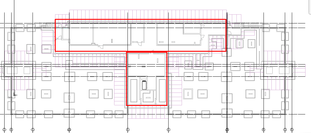

Всем доброго времени суток! Может кто подскажет, в интернете такой информации нет! На проектирование поступил объект, в ТЗ прописано - запроектировать вертикальную(стояковую) систему отопления, но в здании нет подвала, практически, есть три помещения - ИТП, Венткамера, Водомерный. Остальные 85% здания - без подвала или какого либо подполья.
Так вот, заказчик решил прокладывать сети в лотках, где подвала нет, и вот вопрос. Как делать балансировку и узел слива со стояков? Какие есть решения по размещению арматуры? В лотках, же, я так понимаю, не разместить, потому что как ее тогда обслуживать? Можно ли разместить сливную и запорно-балансировочную арматуру непосредственно в объеме первого этажа и зашить с устройством смотрового лючка? Или какие есть предложения? Подвал на скриншоте выделил, чтобы было понимание.

и что мешает там же в лотке проложить дренажную трубу?
ну вот нужны заку заморочки сильно жаба душит до денег, но ведь проблемы то проявятся тогда, когда он спихнет здание в эксплуатацию и его уже не достать. Он сам себе придумывает проблемы, вы их не снимите, хотя можете вдрыгз разругаться, а вам надо это ругание, вам и КС-2 по своим работам подписывать.
а в лотке и куча балансировочником еще поместится и прочих дорогих кошельку приблуд.

Как делал бы я:
1. Балансирование - на радиаторы на подаче динамические термостатные вентили типа RA-DV Данфосс (https://assets.danfoss.com/documents/44248/AI325851796639ru-RU0101.pdf) или другой фирмы. Тогда система будет автоматиески сбалансирована. На обратном подключении радиатора - радиаторный вентиль типа RLV Данфосс, чтобы радиатор можно было отключить от системы без слива.
2. Никаких спусков в лотках. Систему поделил бы на 2 части и вентили дренажа в подвале. Имея возможность отключить каждый радиатор от системы, спускные вентили на стояках не так актуальны.
Даже учитывая что динамические термостатные вентили дороже обычных где-то в 2 раза, система всё равно выйдет не дороже обычной. А в наладке и эксплоатации значительно дешевле.

Ну а как ее тогда обслуживать будут? Как перекрывать краны, если будет необходимо? Как вообще, по сути, туда в лоток потом попадет сантехник, после сдачи в эксплуатацию, если будет необходимость?
у лотка сьемные крышки в районе расположения арматуры и врезок в магистраль. надо- крышку подняли, закрыли стояк, открыли дренаж.... и т.д. потом закрыли крышку. изуродать тоже можно это быстро, как и без проблем жить с таким устройством системы. как сделать и как хотеть.

Проектировал дом . Подвала нет , скальный грунт , только по центру с торца дома приямок , куда приходит теплотрасса и где размещён теплоузел . Трубы ( с утолщённой стенкой на электросварке) расположил по периметру внешних стен , движение теплоносителя попутное, трубы в сварном П - образном лотке, сверху закрываемом декоративными оцинкованными крышками , которые крепятся к лотку винтами с потаёнными головками. Лоток размещён так , что верхняя точка как бы с противоположенной стороны от теплоузла .На случай если появится течь ,вода по лотку пойдёт в приямок с теплоузлом и далее к находящемуся в теплоузле приямочку с дренажным насосом для откачки воды в систему канализации. В районе выхода стояков из лотка малые люки-крышки для обслуживания и замены запорной арматуры. Дренаж со стояков в случае необходимости через сливные краники прямо в лоток
Вход в теплоузел осуществляется через небольшую пристройку с того же торца дома.
При заключении договора на обслуживание каждый владелец подписывает договор на обслуживание , где включён пункт о правилах доступа в квартиру сантехников в процессе аварии. При ремонтах по замене покрытия пола обязательно присутствует представитель обслуживающей организации , который следит , чтобы не заделали в глухую крышки лотка. Дом построен и более 20 лет в эксплуатации.
На опыте его эксплуатации ( и лучшем финансировании) построен подобный дом в 2015 году , но там вдоль всего фасада изнутри фундамента выдолблен в скале приямок высотой 2 метра и шириной 1,5 метра для прохода людей , там с запорной арматурой и ремонтами вообще нет проблем . Всё горизонтальные коммуникации обслуживаются закрываются без захода в квартиры. Все коммуникации - водопровод , канализация и магистрали отопления все рядышком . Правда позднее в районе торцевой пристройки пришлось поставить камеру видеонаблюдения для безопасности . Молодёжь захотела уединений и лезла в те ,, окопы,,.
