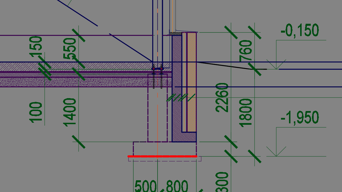

Тепловые потери по грунту расчитываются по зонам.
Как считать, если сам пол неутеплён, но
1) утеплена лента фундамента? (подвала нет)
2) утеплена только отмостка?
Вот пример
