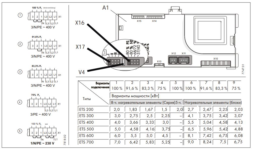

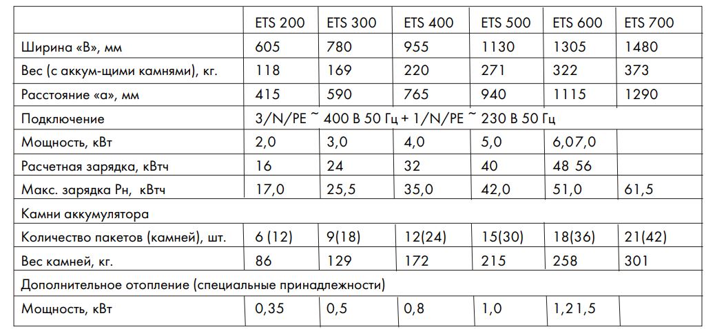

Также в инструкции указана расчетная зарядка, например, для самого маленького типоразмера ETS200 она равна 16 кВтч, я так понимаю, это значит, что он может аккумулировать 16 кВт тепла, может быть эти камни нагреваются до какой то огромной температуры (200-300 градусов). Но в самом начале инструкции есть фраза :
I = переходный сезон (весна/осень)
соответствует приблизительно 1/3 полной
зарядки
II = не морозные зимние дни соответствует
приблизительно 2/3 полной зарядки
III = зимние дни соответствует полной зарядке
= отсутствие зарядки
Не совсем понятен перевод, но вроде как для зимнего периода он особо и не заряжается? так как в ночное время тоже же надо отапливать, понятно, что и температура в помещении допустимо может упасть до 12 градусов, но и на улице ночью холоднее.
На второй картинке же скорость зарядки? для ETS 200 при подключении по схеме 1 и зарядке 8 часов, он будет заряжаться со скорость 2кВтч?
