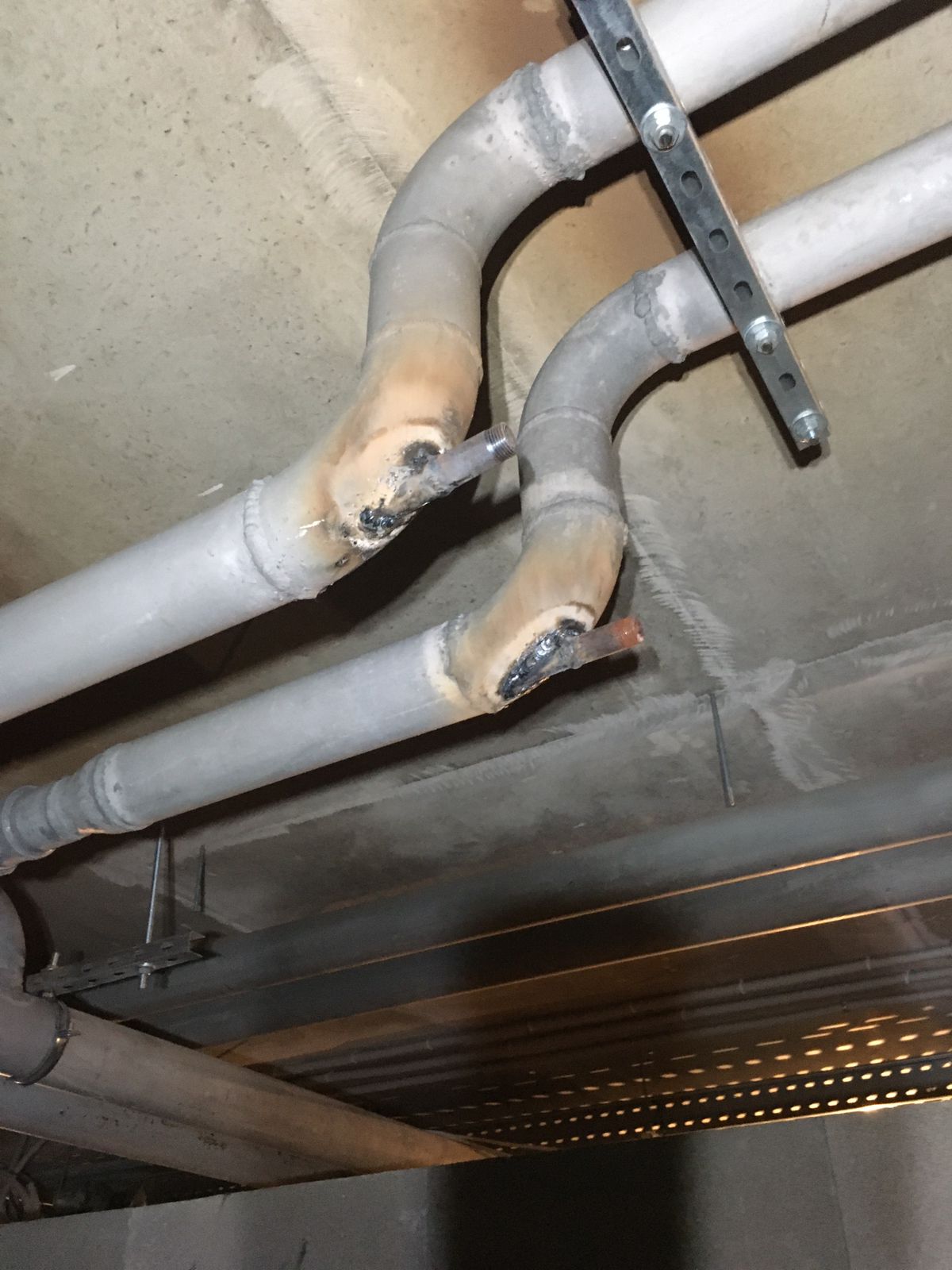

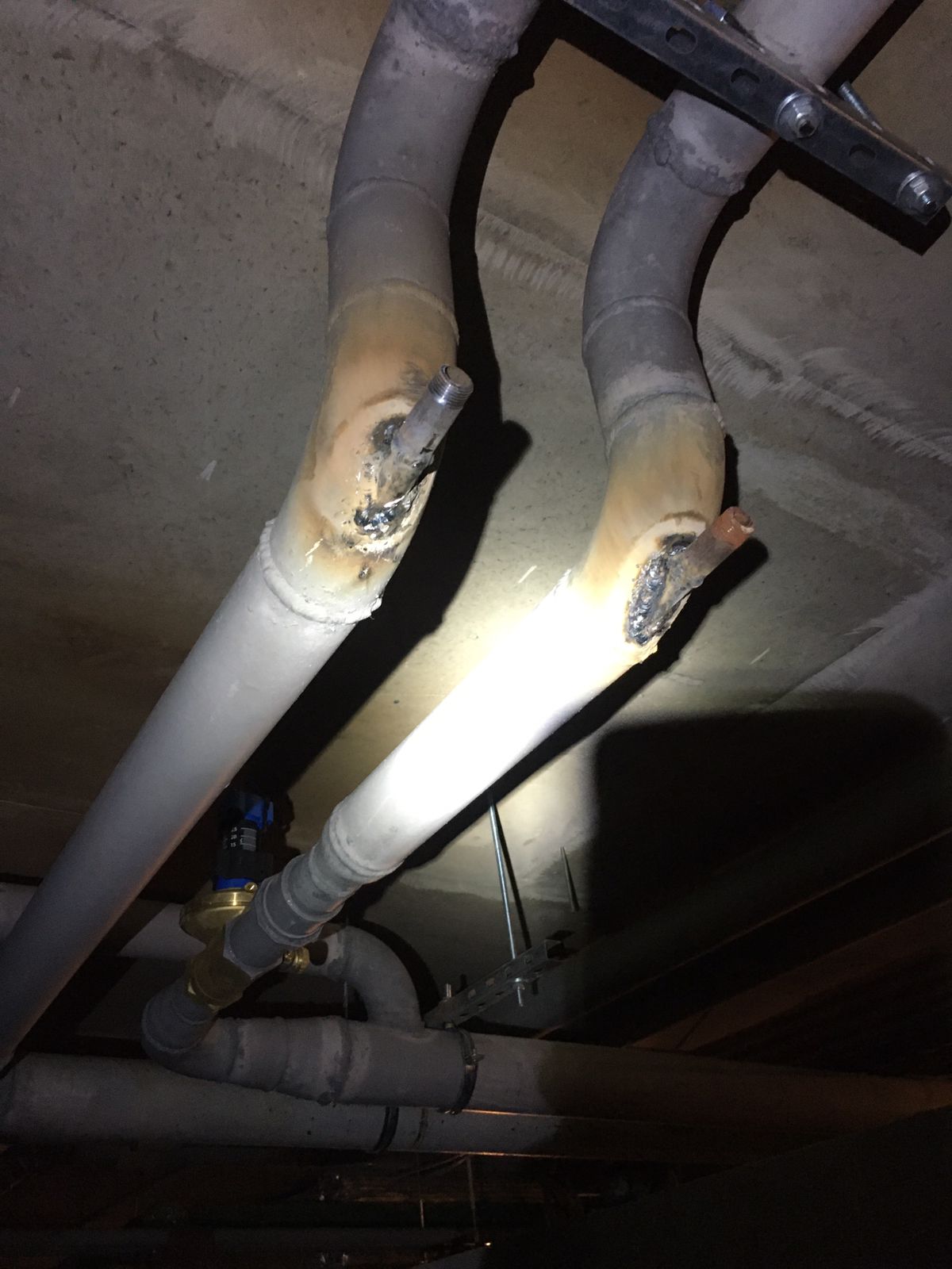

Друзья, как вам данное произведение искусства?

И качество сварки "шикарное"

даже без этих патрубков. которые можно было вваривать в заводских условиях под термометры и датчики и иначе нельзя. хватает позиций для демонтажа и повторно исполнения по требованиям норм. и это не только касательно сварки оцинковки.

Буквально недавно, год назад, с полной уверенностью ткнул монтажников теплотрассы за такое же, на тему "врезки в отводы запрещены рд". И не нашёл действующего рд, где они запрещены. Пока мы учились и работали, эти сраные ублюдки нормотворцы нас тихо предали.

Старая тема об этом http://forum.abok.ru/index.php?showtopic=119099
ГОСТ на сварные соединения. а не РД, Лев.ГОСТ действует и ныне.

ГОСТ нынче дело добровольное, на любителя.
