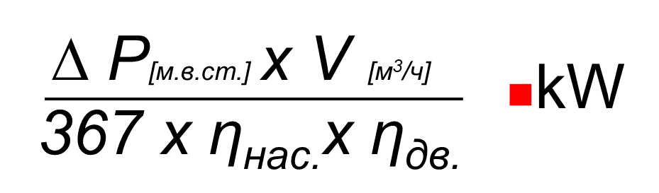

Правильно.
Включается дополнительный насос, уменьшается расход через работающие, их нагрузка падает.
У нас во времена исторического материализма на одной районной котельной 9 небольших (по 400 м/ч) насосов было.
И заодно напомню волшебную (и к сожалению малоизвестную) формулу расчёта мощности, потребляемой электродвигателем насоса.

Пользователь №: 208061
Пользуюсь N= Q*ro*g*H/КПД
сообщение 3.12.2021, 17:03
Сообщение #45
Сообщений: 33571
для полноты можно еще кпд привода добавить и тогда и для двиглов вентиляторов удобно. главное не забыть в какой размерности вставлять циферки.есть просто еще несколько написаний этой формулы и там другие ед. измерения вставлять надо и тогда там еще эти 367 меняются на другую циферку. но это уже арифметика чисто, суть всё одно прежняя.

Кстати про 367.
Если кому любопытно, цифра сия появляется при приведении оригинальной формулы в системе СИ к инженерному виду.
При преобразовании надо не забыть про удельный вес и про то, что в СИ давление в Паскалях.
