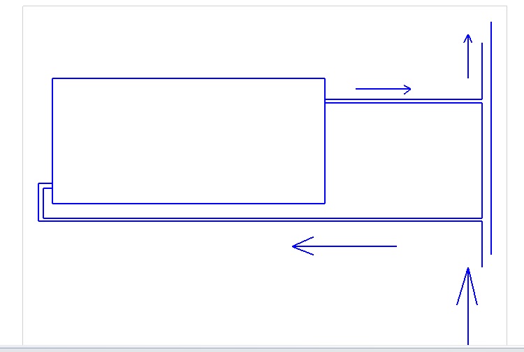

Автор!!!
Если теплоноситель снизу - ставим удлинитель потока и забываем о проблеме! Подробности завтра, в личку если надо, с фото.
https://valtec.ru/catalog/radiatornaya_arma...vyj_vt503d.html
Мы в пластиковой трубе ещё сверлили сквозные отверстия 6 мм диаметром напротив каждой секции.

Замучаетесь проверять соответствия. Большинство систем сделаны по проекту на 95/70 или 90/70. При этом, даже в расчётный мороз никогда эти теоретические температуры в прибор отопления не попадут. А если попадут - сами же жители наперебой будут просить убавить, потому что жарко.
Здесь же мы даже если и добьёмся какого-то официального замера - он ничего не даст. Ну, теплоноситель допустим не в графике, и что дальше. В квартире норма, лёгкий холодок по полу - это субъективные ощущения, которые никого не волнуют. Соответственно, предложат два путя: 1) переделать подключение радиатора, сделав его по диагонали. Либо 2) увеличить число секций, а то и сам прибор поставить подороже, "поэффективнее". До только не изменится ничего, при нижнем подводе теплоносителя современный радиатор, любой, будет греться по диагонали наполовину.
Самое простое и действенное средство - это " Дудка". Удлинитель, выше ссылку давал на него. Он бывает правый/левый и 1/2 либо 3/4". Выбираем нужный, а внутри всё одинаково - 16-ая металлопластикавая трубка, вворачивается вовнутрь удлинителя, там резьба, длина трубки как указано по ссылке, а по длине, напротив каждой секции сверлим по отверстию, насквозь диаметрально, ориентировать хоть куда можно, мы сверлили 6мм. В таком исполнении радиатор прогревается полностью, и ощущение холода по ногам не возникает.

Теоретики, Ъ.... у биметала гидравлическое сопротивление не намного, но выше. Поэтому циркуляция меньше и тепла поэтому меньше. Система 1-трубная и для того, чтобы поток в радиатор увеличился, надо ставить трёхходовой на перемычку (раньше КРТП ставили) сейчас есть более современные, шаровые. Второй способ - немного увеличить сопротивление перемычкм или местным сужением, а проще в перемычку врезать шаровой кран. Даже полностью открытый, он уже создаёт дополнительное сопротивление и поток воды в радиатор увеличиться. Если нехватает, можно пробовать чуть прикрывать, но только чуть - .есть риск расбалансировки стояка.
Но этот рецепт действует только если количество секций подобрано по требуемой нагрузке.
