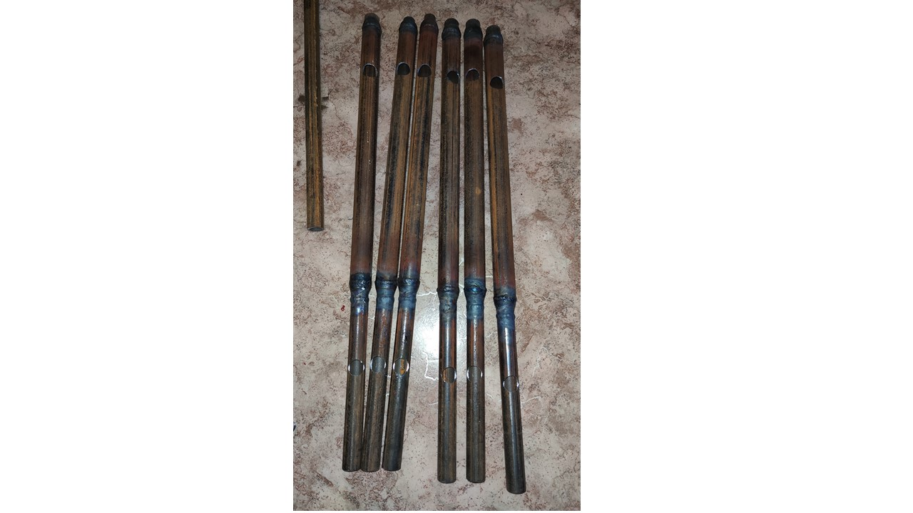

Inchin
сообщение 18.3.2022, 10:46
Сообщение #48
Сообщений: 1664
Регистрация: 22.1.2014
Из: Пенза
Пользователь №: 220488
Цитата(AndrewGreg90500 @ 8.3.2022, 10:01) *
После замены радиаторов в квартире, с дуру в процессе ремонта поменяли чугунные радиаторы MC-140 на биметаллические, ощущаю что в квартире стало значительнее прохладнее особенно в районе пола. Подскажите, пожалуйста, как можно увеличить теплоотдачу от биметаллических батарей или какой есть выход из этой ситуации, кроме замены конечно обратной биметаллических радиаторов на чугунные?
Радиаторы не обязательно менять на чугунные, если не хотите получить бОльшую долю лучистого тепла в обогреве. Диагональ делать нет смысла с таким количеством секций, как у вас. Боковое подключение будет равномерно прогревать радиатор с нижепредлагаемой схемой.
Предлагаю гарантированно работающую схему "Инча" при любом направлении движения теплоносителя по стояку. Даже можно спокойно использовать радиаторный термоклапан с термоголовкой Данфосс RTR-G dn20 проходной (прямой). Прекрасно работает хоть со старым чугуном МС140, хоть с новым чугуном, хоть с биметаллическими радиаторами с узкими каналами.
Что бы работала эта схема, байпас (замыкающий участок) нужно сделать осевой, но не зауженный, а наоборот уширенный. Отводы привариваются к разным диаметрам этого байпаса.
А сейчас у вас греют нормально (при нижней подаче) только одна-две секции. Вот как ниже на термограмме:
Сообщение отредактировал Inchin - 18.3.2022, 10:57

Цитата(Ashihara @ 18.3.2022, 11:17) *
О, гидродинамика в ход пошла)) У вас, случаем, нет информации о том, как функционирует стояк, если по этой схеме подключить ОП на всех этажах?
Я к чему спрашиваю, природа пустоты не терпит и если вы с помощью шаманства Бернулли вытащили из потока кинетическую энергию, то этот поток затормозится. По одиночному ОП вопросов нет. А вот если по стояку все ОП такие?
А вы думаете, что при стандартном смещенном байпасе энергия для движения теплоносителя по радиатору берется из ниоткуда?
При такой схеме при движении теплоносителя по стояку снизу-вверх, как ниже, четыре поворота направления движения теплоносителя (два перегиба или четыре отвода (изгиба) да плюс тройники), думаете будут иметь меньшее гидравлическое сопротивление всего приборного узла (и всего стояка)? Посмотрите в справочниках, какое сопротивление имеют отводы, перегибы и тройники. Тем более при зауженном байпасе (никогда не рассчитывали какое линейное падение давления происходит в таких зауженных байпасах?). Подскажу, что линейное сопротивление зауженных байпасов может достигать 1000 Па/м и более.
В моей то схеме энергия для циркуляции теплоносителя через отопительный прибор в основном берется за счет гравитационного напора (остывание теплоносителя и гравитация как в гравитационных системах). И нет изменения направления всего потока по стояку.
А вот при смещенном байпасе и нижней подаче эта энергия берется как раз исключительно только из кинетической энергии теплоносителя.
Т.е. думаю, что моя схема приборного узла с нижней подачей обладает меньшим гидросопротивлением. И меньше "тормозит" весь стояк.
Если бы была верхняя подача, то и не нужно было бы делать уширение. По такой схеме с осевым байпасом (ниже фото) построены до 70 годов десятки и сотни тысяч домов.
