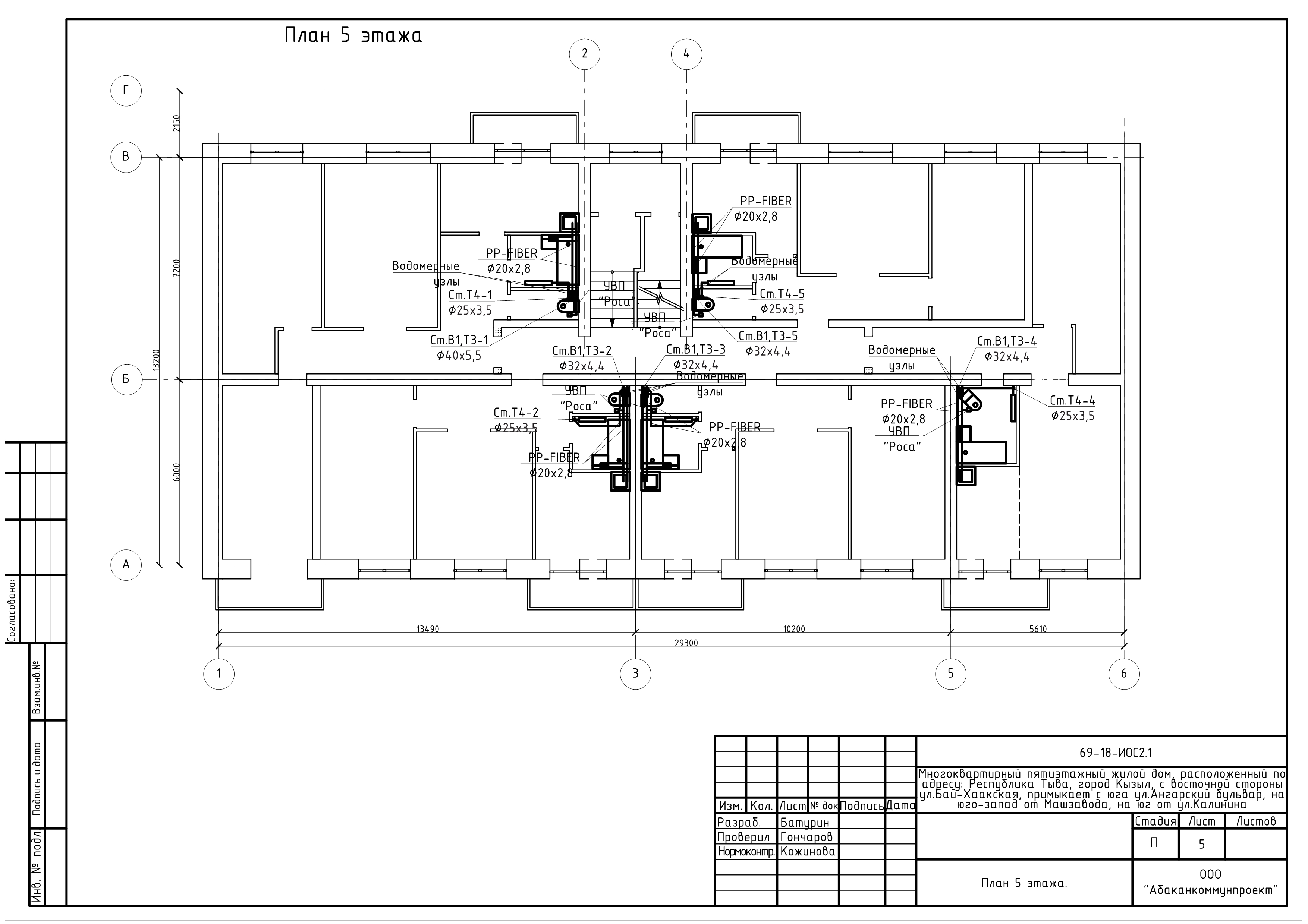

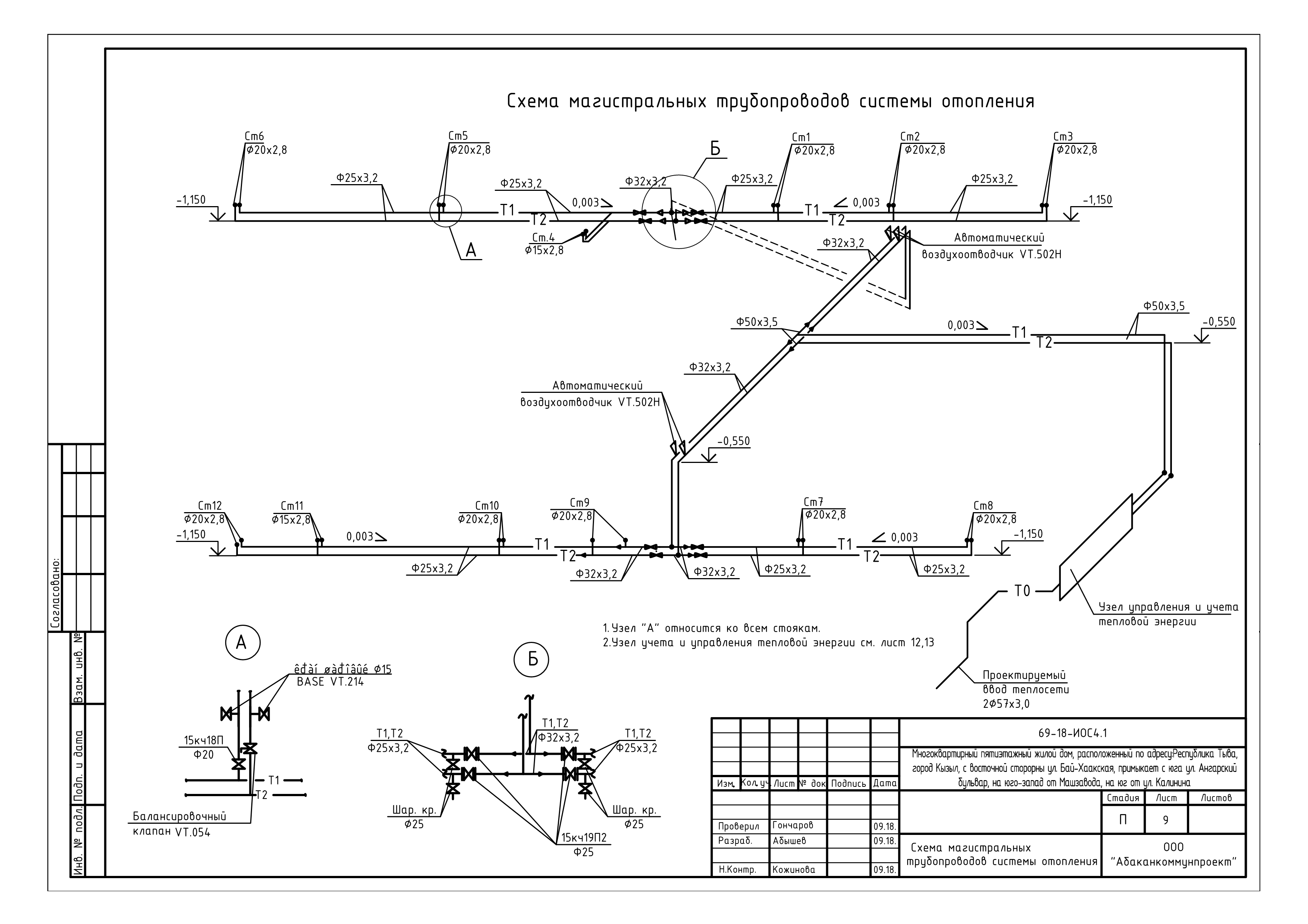

Подача всегда поднемаеться через свободный стояк и падает по батареям?

забыли уточнить помещения где данные стояки
картинку 5МБ не приближая:
видимо в проекте 2 варианта?

По первой картинке, как будто бы стрелки направления потока воды скопированы для каждого стояка, не разбираясь, кто куда. А схемы стояков рисовали в соответствии с планом и узлом обвязки, так что да, невнимательность проектировщиков.

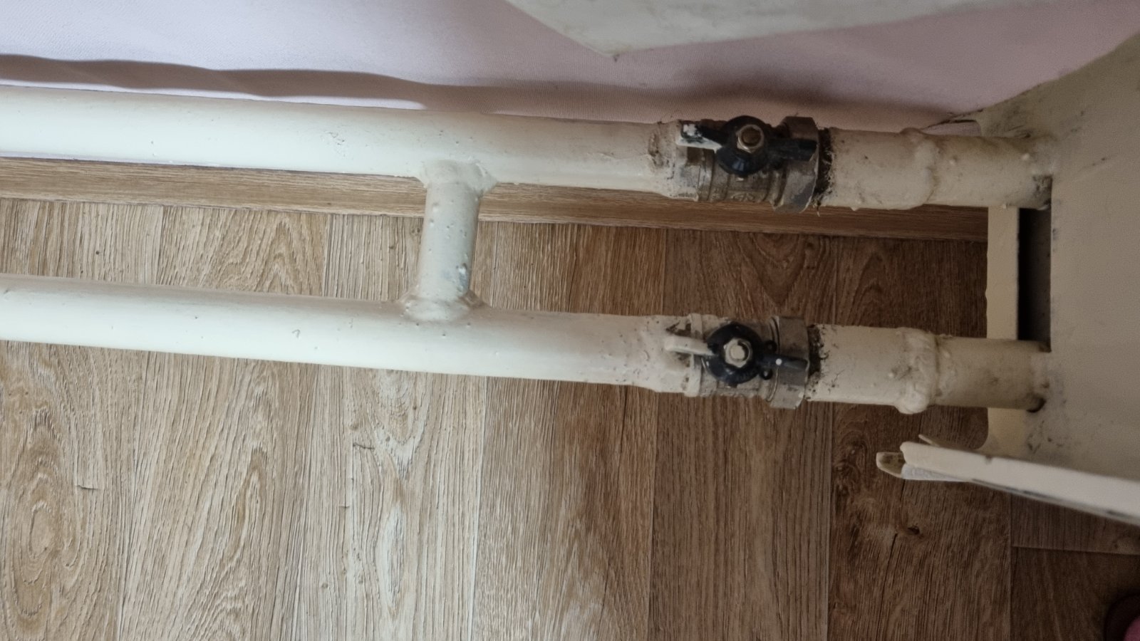

Не по теме. Точнее по теме, но не совсем.
А как делают перемычку на КСК радиаторах? Там ж между подачей и обраткой 100 мм.

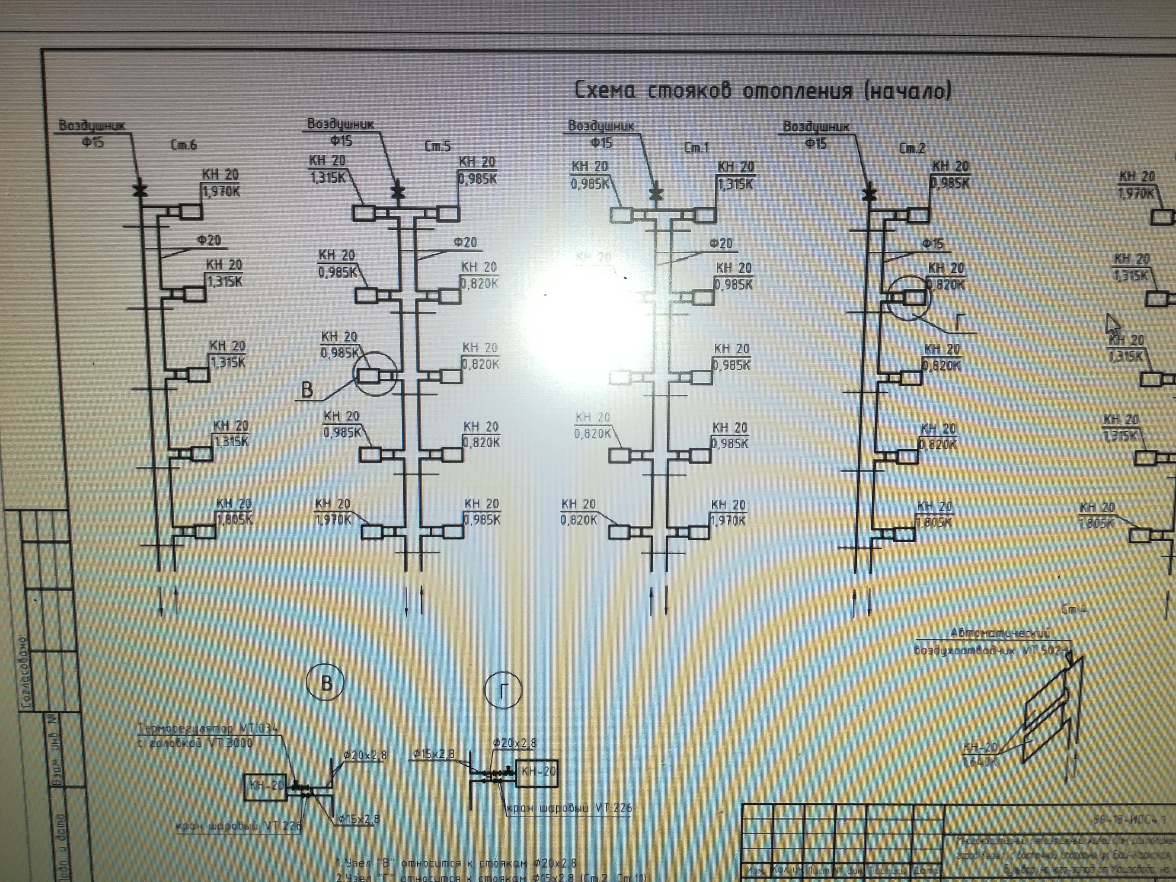

новую картинку 1МБ не приближая:
типоразмеры приборов и теплопотери
и температуры не видны

Эта?
Может на КСК конвекторах? Если конвекторы, то иногда вообще замыкающий участок (байпас) не делают. Даже чаще не делают, чем делают.

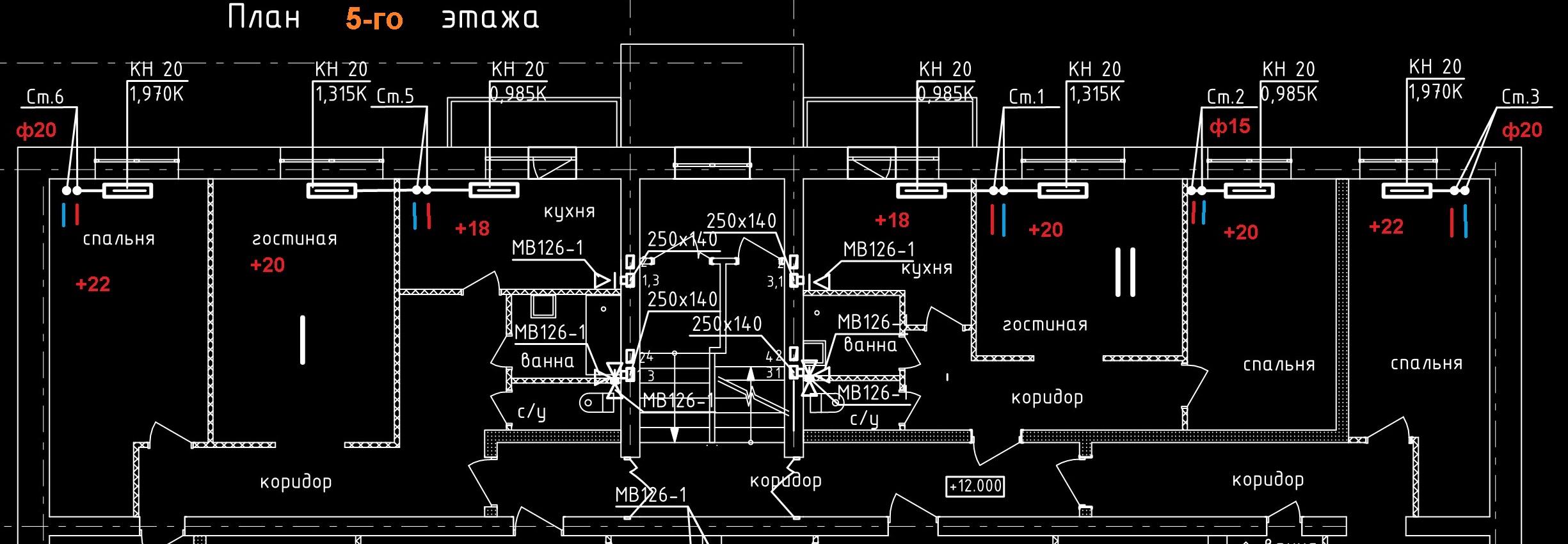

Планировка должна содержать номера стояков
и диаметры и температуры и названия комнат
и типоразмеры приборов: планировка
Схема различает стояки:
ф15 через свободный стояк
ф20 через приборы
и думаю зависит от комнат
В 1-трубной СО прибор дальше крупнее
Если вдруг меняется направление
небось нужно менять 1-й и 5-й приборы

Про температуру там не сказано. Стоит элеватор а должно быть Итп.

По 1 сообщению. Для того чтобы понять почему проектировщик решил на отдельных стояках направить подачу снизу вверх через радиаторы а опускать по прямой трубе , необходимо знать конструкцию здания ,утепление стен, утеплена ли хорошо кровля и её конструкцию (мягкая или скатная) , наличие подвала и его размещение под домом (по всему дому или только части), особенности погоды данной местности. Если кровля очень хорошо утеплена , то основное внимание при отоплении дома будет уделено отоплению первого этажа в угловых помещениях как наиболее холодных. Так что такой режим работы стояков в угловых помещениях дома вполне допустим и ошибки тут нет.

Внеся больше данных видно:
необычный стояк в комнате с +20С
зато другие варианты стояков
где комнаты угловые с +22С

Всё нормально спроектировано . В крайних помещениях ,где 3 внешних стены ,температура задана немного выше .Проектировщик , исходя из задания на проектирование для данного дома решил так и даже очень профессионально. Дело в том что с течением времени эксплуатации и под действием внешних условий теплонесущие свойства стен несколько уменьшаются. Это в первую очередь касается нижнего (в первую очередь )и верхнего этажей вот таких торцевых помещений. Компенсация этого и производится небольшой добавкой температуры

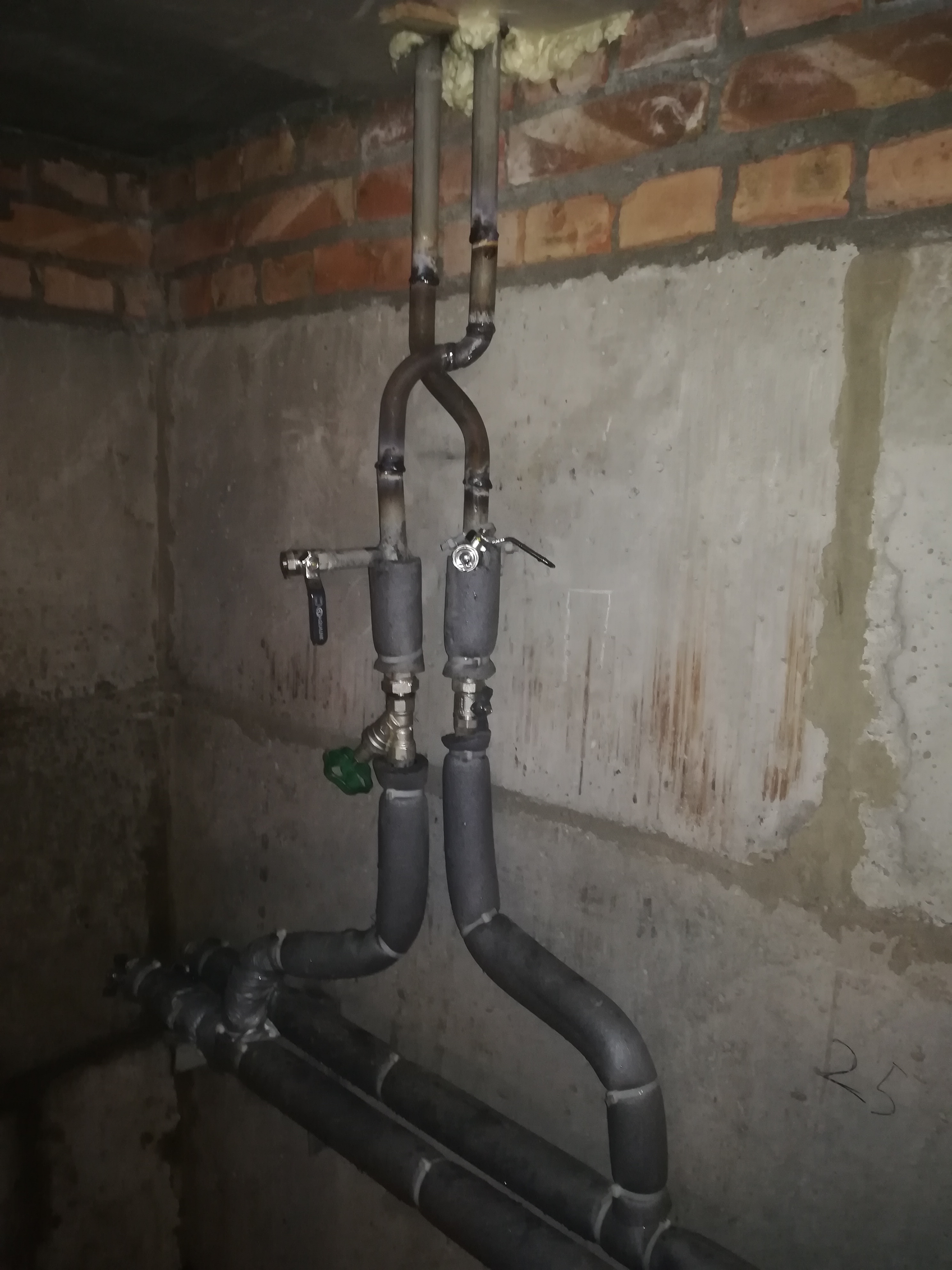

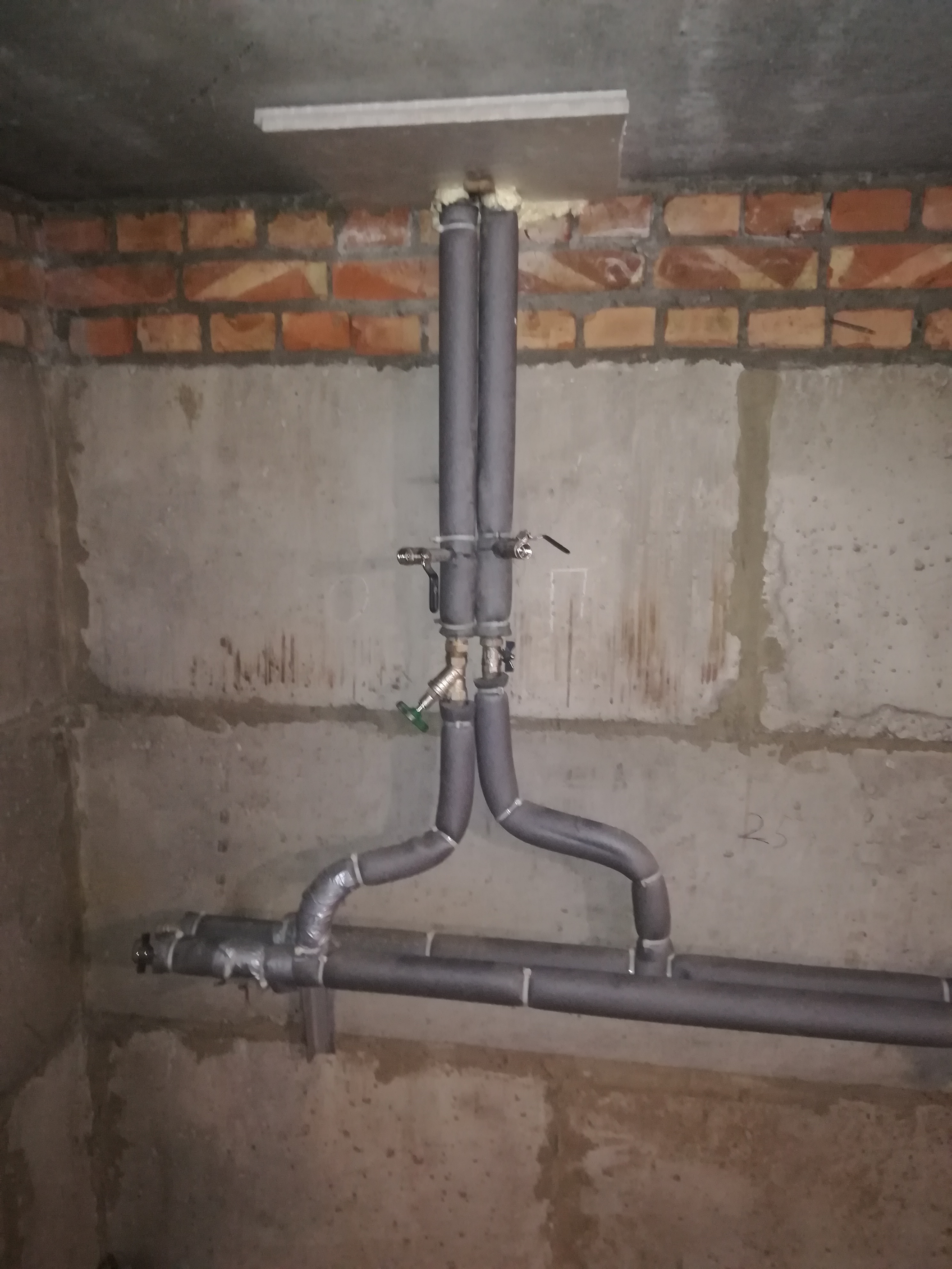

Pavel100
сообщение 6.5.2022, 20:26
Сообщений: 87
Регистрация: 15.2.2021
Пользователь №: 387663
Фото
GreyBrain
сообщение 6.5.2022, 21:06
Сообщений: 667
Регистрация: 22.4.2021
Пользователь №: 390653
svoroponov
сообщение 7.5.2022, 10:36
Сообщений: 1399
Регистрация: 28.6.2005
Из: Estonia
Пользователь №: 918
При такой организации подключения , если на стояке нормальный перепад, то через такой прибор идёт до 70- 75 процентов воды , остальное через перемычку. Стояк считается с замыкающими участкоми при подключении приборов. Подобные решения в проектах вводились по тому , что по тем или иным причинам небыло возможности в снабжении чугунными радиаторами , а строительство ждать не могло .
Схема вполне рабочая.
Сообщение отредактировал svoroponov - 7.5.2022, 10:38

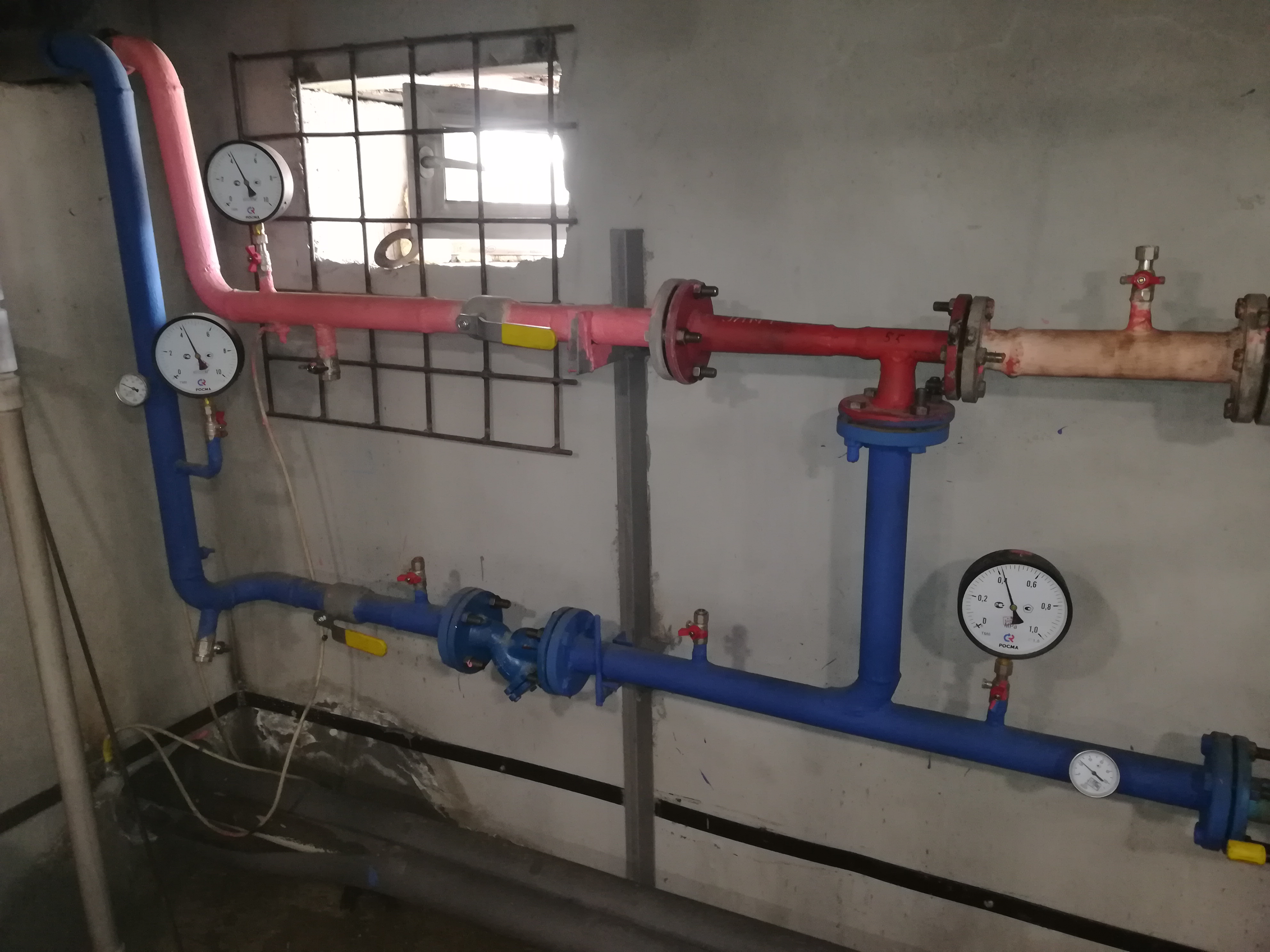

Pavel100
сообщение 8.5.2022, 20:52
Сообщений: 87

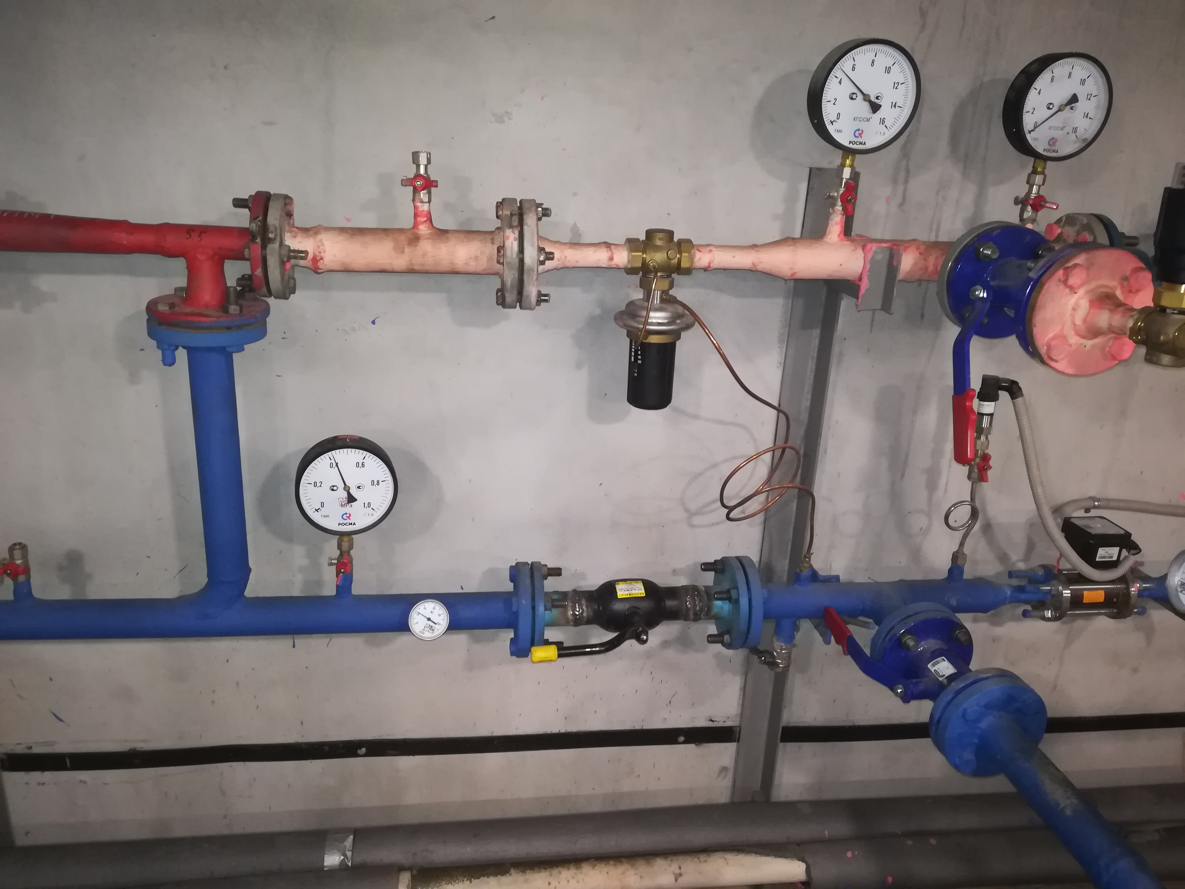

Как это будет работать на элеватор, если p1-4,1кг: p2-4 кг. Плюс теплообменик без шайбы и редуктора давления. Хоть и температура обратки идёт по графику.
Сообщение отредактировал Pavel100 - 8.5.2022, 20:58
