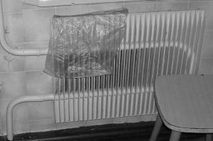

GREEN
сообщение 24.7.2007, 8:44
Сообщений: 16
Регистрация: 12.3.2007
Из: Ростов-на-Дону
Пользователь №: 6496
это случаем не такая ГОДЗИЛЛА???????
Сообщение отредактировал GREEN - 24.7.2007, 8:46
