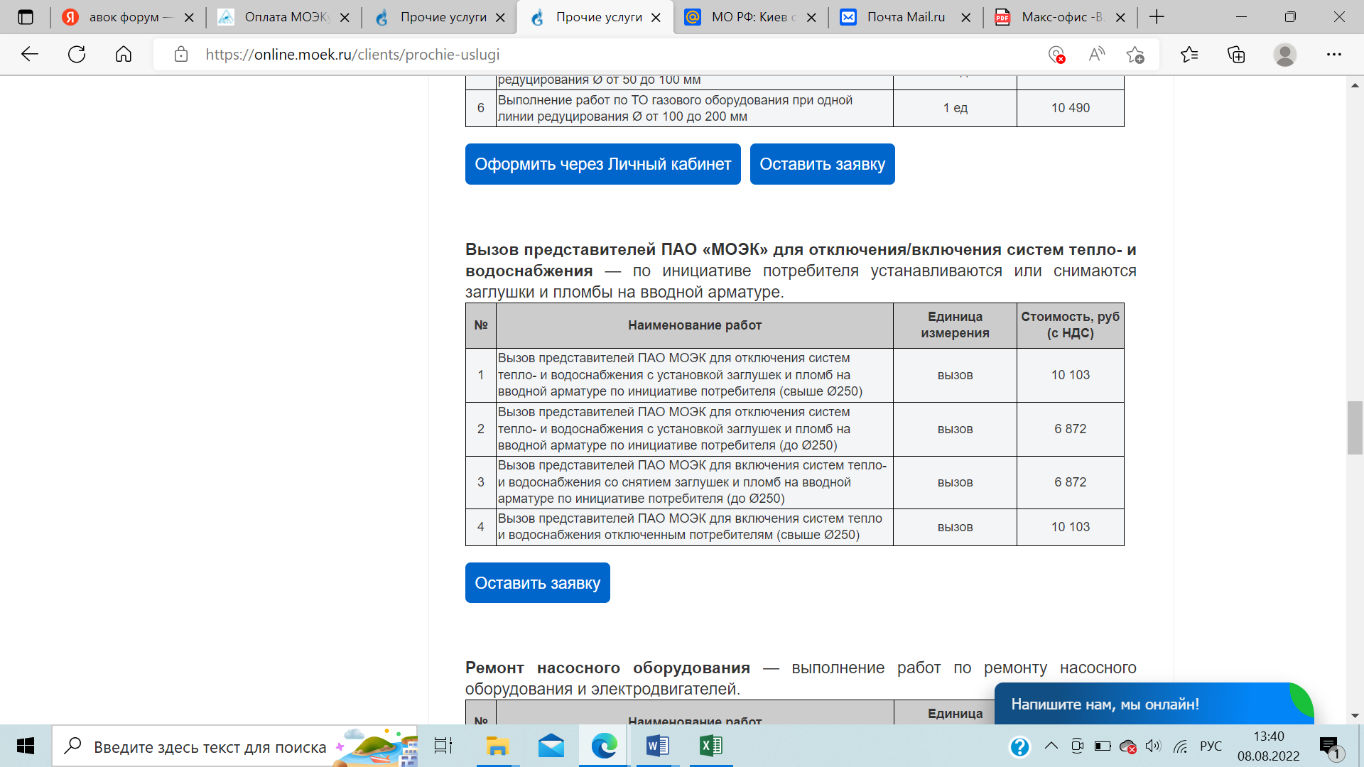

На сайте МОЭК,
раздел прочие услуги / Вызов представителей ПАО «МОЭК» для отключения/включения систем тепло- и водоснабжения — по инициативе потребителя устанавливаются или снимаются заглушки и пломбы на вводной арматуре.....
https://online.moek.ru/clients/prochie-uslugi
Только это не я взял. Это МОЭК мне их там показал.

сообщение 8.8.2022, 12:39
Сообщений: 33541
тогда насчет монопольности надо бороться- отчего в РФ ФАС всего одна?
так циферки вами упомянутые так и не увидал ни сам , ни по вами размещенной ссылке.
Обоснование циферок каким то правоустанавливающим документом должно быть, а не просто безликой табличкой на сайте.
l-nikolaev
сообщение 8.8.2022, 13:47
Сообщений: 1503
Регистрация: 7.12.2009
Пользователь №: 41921
Принскрин прикрепил.
Смотрим на Д.менее 250мм. Утверждены они наверянка каким-нибудь внутренним докуменом МОЭК.
это в разделе услуги/ Обслуживание, ремонт сетей, ТП и оборудования /в середине.
Т.е. логика такая: Потребителю надо отключится от магистрали (по любой причине в т.ч. и для опрессовки ввода) он пишет письмо в МОЭК и по таким расценкам его отключают и включают.
