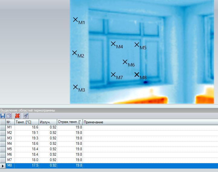

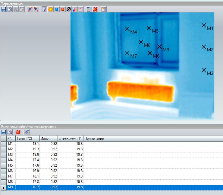

Температура наружного воздуха -14.2
Температура внутри +20
Стена Штукатурка ЦПС 20 мм, Кирпич полнотелый 510мм, минвата 180 мм, вентфасад R=(1/8,7+0,02/0,93+0,51/0,81+0,18/0,039+1/10,2)*0,85=3.56
Температура стены средняя 19 градусов
Расчётное сопротивление стены по замерам (20-(-14.2))/((20-19)*8,7)=3,93 (3.747 по другому замеру Тнар)
Температура двух стеклопакетов средняя 17.87
Расчётное сопротивление стеклопакетов по замерам (20-(-14.2))/((20-17.2)*8,7)=1.403 (1,338 по другому замеру Тнар)
Трехкамерный стеклопакет с аргоном и двумя теплоотражающими покрытиями, производитель заявлял сопротивление 1,34
На часть стеклопакетов клеил бумагу что бы коэффициент отражения был 0.92 вроде как по факту на снимках не смог найти её.
выводы?
расчёт с замерами бьётся?
производители пакетов не врут?

Цитата(LordN @ 19.8.2022, 21:25) *
выводы?
Судя по всему есть те кто не врут. Но берут они дорого и продают такое если попросить, человеку пришедшему в салон продаж девочка предложит дорогой и дешевый вариант. Без технических подробностей. На работе есть набор стеклопакетов от производителя с разными характеристиками можно было бы замерить ради интереса, но где и чем.
