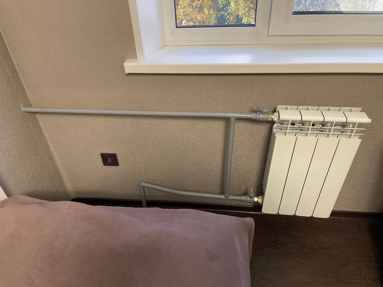

Здравствуйте, с новым отопительным сезоном новая проблема с батареей.
Сначала небольшая предыстория. Живу на 5 этаже, батарея первая в линии обратки от соседей. Года 2 назад они делали ремонт и меняли батареи. Байпас не поставили, да ещё и терморегулятор на вход батареи установили, что если его полностью не открыть, у меня и соседей снизу ужасный шум был из-за ламинарного потока. С этим разобрались, поменяли кран на вход и установили 1/2 байпас. Шум вроде прошёл, радость и покой.
Но сейчас, когда включили отопление шум, вновь появился. Точно такой же, но раза в 2 тише, сравним с громкостью открытого окна или работающего компьютера. Соседка теперь квартиру арендует и там живут 2 студента квартиранта, которым до этого, понятно, дела нет. Сходил к ним посмотреть батарею. Она у них была полностью закрыта (оба крана), байпас у меня 1/1, а там увидел 1/2. Подумал, что может дело в этом и открыл батарею. Шум прошёл. И вроде проблема решена - просто держать батарею открытой, но сами понимаете, когда на улице 15-20 градусов и открыта батарея в квартире можно зажариться. Поэтому на следующее утро батарею они перекрыли, а шум снова появился. Он есть вне зависимости от того, открыта или закрыта моя батарея.
Как можно решить проблему? Менять у них байпас на 1/1, как и у меня? В этой комнате провожу всё своё время дома, шум нереально раздражает. Буду признателен за советы.

Здравствуйте.
Предлагаю такой вариант - открыть циркуляцию полностью, что бы не было шума, от перегрева помещения закрыть отопительный прибор (батарею) чем либо. Укутать одеялом, картонный короб одеть, то есть применить смекалку.
Мы так однажды спасались в поселковой гостинице. Топили весной как на минус тридцать аж занавески скручивались, так мы покрывалами с коек батареи закрыли и лепота.

Батарея открытая должна быть у соседей, они на такое не согласятся. Если у себя открываю, то ничего не меняется
